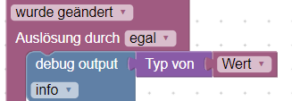

            @conector777 sagte: ich denke es ist ein Array
            Die Debug-Ausgabe des Typs würde es eindeutig klären.

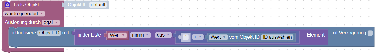

            Wenn Array:
