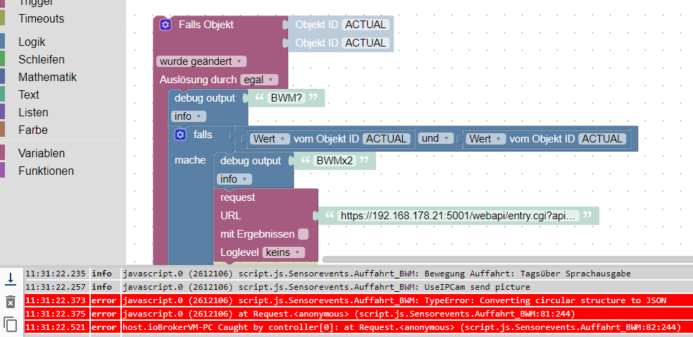

      Hi, ich möchte eigentlich nur eine Seite im Hintergrund aufrufen. Sprich einen von der webapi meiner Synology bereitgestellten Webhook, der dann in Folge die Aufnahme einer in der Surveillance Station angebundenen Kamera auslöst. Manuell klappt das wunderbar – Link in Browser-Adresszeile einfügen, Enter und die Aufnahme wird gestartet. Auch vom Ubuntu-System auf dem der ioBroker läuft aus geht das. Blockly/JS hingegen aber irgendwelche Probleme damit. Exception und die Aufnahme startet im Endeffekt nicht. Habt Ihr einen Tipp für mich?
      PS: wenn ich statt der von der Synology bereitgestellten URL einen Webhook von IFTTT nehme, funktioniert das Skript.
      Exception bei Request

        Port 5001 ist ja für den Zugriff über https gedacht. Vieleicht gibt es irgendwelche probleme mit dem zertifikat. Schon mal port 5000 probiert?
          Bias @karstent last edited by Bias
          @karstent huch, dass hier tatsächlich noch jemand antwortet – ich hatte das Forum schon abgeschrieben😅. Ja, in der FB-Gruppe wurde mir auch schon in diese Richtung ein Hinweis gegeben. Nach Wechsel von https auf http und von Port 5001 auf 5000 funktionierte es bei mir!
          Danke für Deinen Hinweis aber auf alle Fälle 👍
