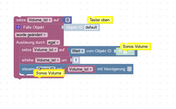

        Homoran Global Moderator Administrators @DrPsycho last edited by
        @drpsycho dann musst du beim Druck auf den Tradfri taster erst das aktuelle Volume in eine Variable schreiben, diese dann um 1 erhöhen/verringern und dann den Wert der Variable an SONOS senden

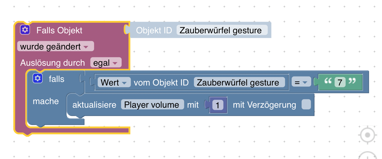

                DrPsycho @DrPsycho last edited by DrPsycho
                Also...
                mit der Variablen komme ich leider nicht zurecht.
                Da habe ich keine Erfahrung und komm irgendwie nicht zum Ziel.
                @Wildbill
                Könntest Du mir bitte ein Blockly als Beispiel geben, wie
                ich das erstellen muss?
                Den Schalter musste ich ändern, da der Trädfri leider defekt ist.
                Jetzt ist es ein Aqara Würfel. Den drehe ich im oder gegen den Uhrzeigersinn.
                Dessen Wert des Datenpunkt "gesture" ("7" und "8") nehme ich dann zum
                steuern der Lautstärke.
                Danke nochmals für eure Unterstützung.
                Hier mein Versuch. Hier passiert das einfach der Wert "1" in "volume" geschrieben wird.
                Eine Addition um "1" findet nicht statt. Da mach ich noch irgendetwas falsch.
                Viele Grüße - Wolfgang

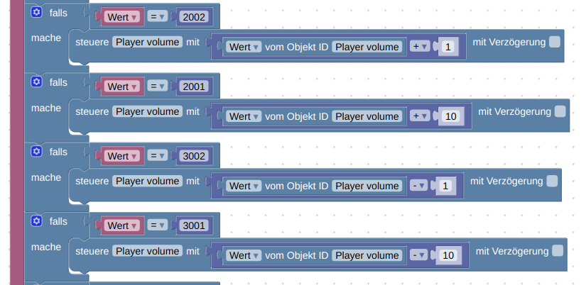

                  Wildbill @DrPsycho last edited by Wildbill
                  @drpsycho So sollte es aussehen:
                  Der Trigger passt ja bei Dir, anstatt "Wert = 2xxx oder 3xxx" trägst Du eben den Wert ein, den Dein Zauberwürfel da schreibt. Vermutlich kommt das nicht als string (grüner Textblock in Deinem Blockly, die 7) sondern number, dann solltest Du die blauen Zahlenblöcke aus dem Mathematik-Bereich nehmen, das weiss ich aber nicht, da ich den Zauberwürfel nicht kenne.
                  Ich triggere auf Tastendrücke einer Tradfri-FB. Kurzer Druck oben (2002) erhöht das Volume um 1, ein langer Druck (2001) um 10. Gleiches zum Verringern mit der unteren Taste (3xxx).
                  Gruss, Jürgen
                  EDIT: Und Du solltest "Steuere" und nicht "Aktualisiere" nehmen, da Du ja einem Adapter einen Befehl gibst, der ausgeführt (ans Gerät gesendet) werden soll. Mit Aktualisiere würdest Du nur den Datenpunkt beschreiben, ohne dass der Adapter den Befehl ausführt.

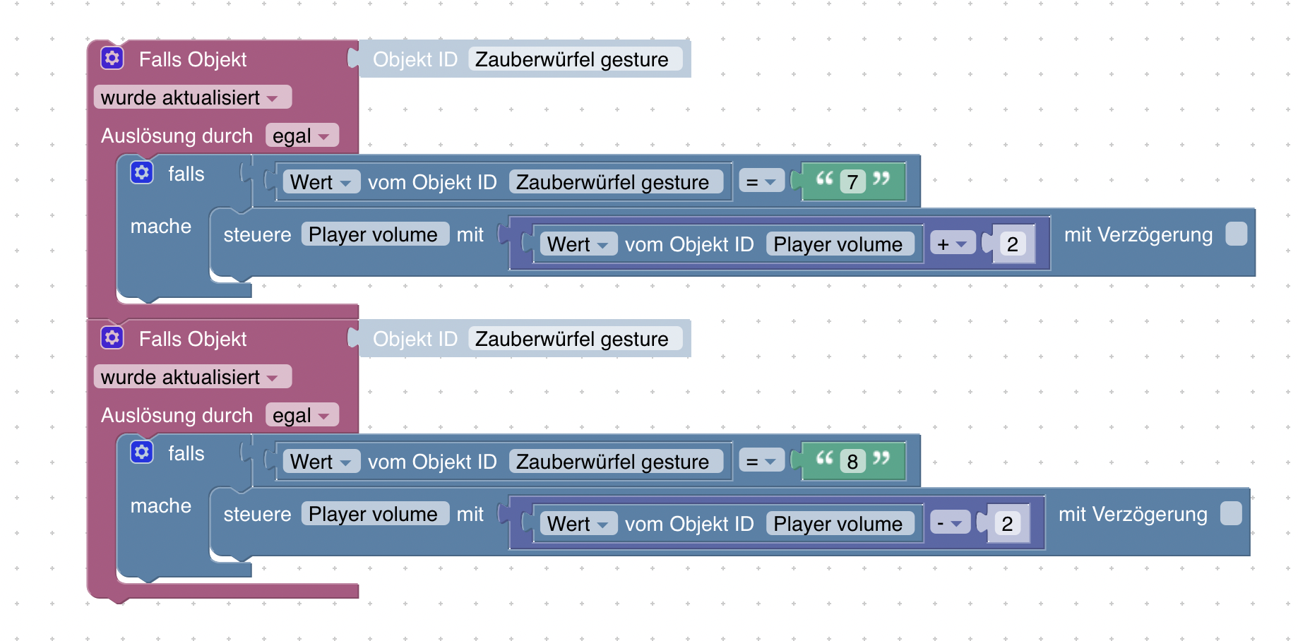

                    DrPsycho @Wildbill last edited by
                    @wildbill sagte in Sonos Lautstärke um je „1“ anheben od. absenken:
                    Gruss, Jürgen
                    @Wildbill
                    Jetzt hab ich es. Danke Dir. Hier noch für Dich die Lösung:
                    Der Trigger ist tatsächlich ein String, hatte ich oben ja schon in meinem Beispiel
                    erwähnt. Der Zauberwürfel ist übrigens der Aqara Cube. Den kann man in allen Ebenen verwenden. In alle Richtungen kippen, drehen, schütteln usw.
                    Danke Dir vielmals.
