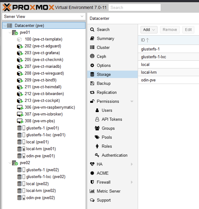

          Kurzes Update zur Doku. Hab heute meine 2 NUCs + Proxmox 7 und GlusterFS aufgesetzt. Morgen kommt dann noch ein Raspi für Quorum dazu. Bisher keine Probleme. Bei Debian Bullseye kommt GlusterFS 9.2 mit - das manuelle hinzufügen einer aktuellen Version ist somit hinfällig. Das Dokument selbst aktualisiere ich dann die Tage.

                Ich hab heute den PBS v2 in einer VM neu aufgesetzt, in der fstab den NFS Share hinzugefügt und dann die datastore.cfg manuell erstellt. Danach ganz normal den PBS bei den Storages hinzufügen. Restore eines alten Backups war erfolgreich. Läuft also noch 🙂
                /etc/fstab
                192.168.1.30:/volume1/pbs /mnt/odin-pbs nfs rw 0 0
                /etc/proxmox-backup/datastore.cfg
                datastore: odin-pbs
                        path /mnt/odin-pbs
                crunchip 1 Reply Last reply Reply Quote 1

                      Guten Morgen,
                      für die Interessierten, Lesestoff für den Sonntagmorgen, Version 1.10 ist fertig:
                      https://github.com/darkiop/doku-iobroker-ha (inkl. Word-Dokument)
                      https://github.com/darkiop/doku-iobroker-ha/blob/main/20210912_ioBroker_auf_Proxmox_HA_v1.10.pdf
                      Änderungen:
                      • Raspberry Pi als qdevice
                      • GlusterFS Arbiter
                      • Hardware-Watchdog
                      • einige Befehls-Beschreibungen ergänzt
                      Mittlerweile setze ich das Setup mit 2 Intel NUCs + einem Raspberry Pi ein. Tests für das Sicherstellen von HA dauern noch an. Aber die grundlegende Funktion ist gegeben 🙂
                      Grüße und einen schönen Sonntag,
                      Thorsten
