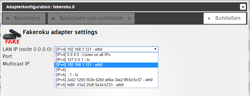

      • Wie in der README beschrieben muss das richtige Netzwerkinterface in der Instanzkonfiguration ausgewählt werden

                    Wenn du 0.0.0.0 einstellst, dann horcht der Adapter auf allen Interfaces des Gerätes. Allerdings wird dann, wenn per multicast eine Anfrage des Hubs kommt (an 0.0.0.0:1900) geantwortet, dass der Hub unter 0.0.0.0:9093 eine xml Datei abrufen soll. An diesem Punkt scheitert es dann, da 0.0.0.0 keine gültige Netzwerk-IP ist.
                    Stellst du die richtige IP ein, wird nur noch auf dieser gehorcht und diese wird dann auch in der Antwort gesendet.
                    Tests:
                    • kannst du von einem anderen Gerät per Browser auf 192.168.1.121:9093 zugreifen, wenn du diese IP eingestellt hast?
                    • geht das wenn du 0.0.0.0 eingestellt hast und trotzdem die obere IP nutzt?
                    • welche IPs werden dir in der Adaptereinstellung noch angeboten?

                        Test-Resultat 3: ![452_iobroker-err-fakeroku.png](/assets/uploads/files/452_iobroker-err-fakeroku.png)
                          Pman last edited by
                          Danke, deine Tests haben schon geholfen und die Ergebnisse sind in etwa wie vermutet, jetzt nochmal neu von GitHub testen bitte 🙂
