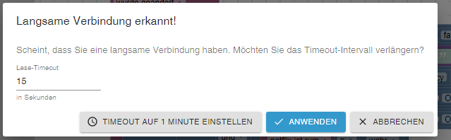

      Jetzt bekomme ich immer häufiger diese Meldung:
      Dann scheint er neuzustarten. Der Raspi hängt am LAN.

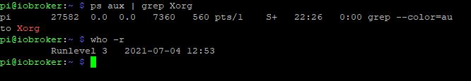

              pi@iobroker:~ $ ps aux | grep Xorg
              pi       27582  0.0  0.0   7360   560 pts/1    S+   22:26   0:00 grep --color=au                                                      to Xorg
              pi@iobroker:~ $ who -r
                       Runlevel 3   2021-07-04 12:53
              pi@iobroker:~ $

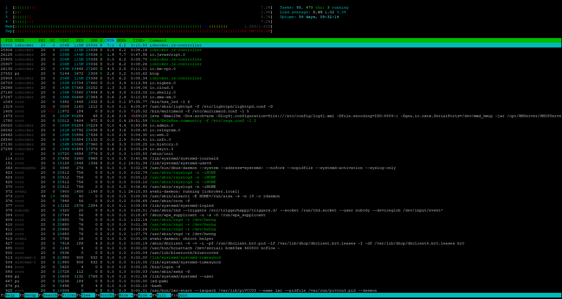

              Für Htop bekomme ich das aber nicht hin. kann ich in putty nicht markieren. Wenn man das Bild anklickt ist es aber scharf
                Thomas Braun Most Active @maxpd last edited by
                @maxpd sagte in Ist der Raspi überlastet?:
                Nutzt mir auf einem Handy-Display aber nix.
                Da dürfte dir ein skript 'um die Ohren' fliegen.

                            • liv-in-sky
                              liv-in-sky @maxpd last edited by
                              @maxpd in deinem htop ist der swap speicher voll - evtl ist das ein thema
                              wenn ein script dazwischen funkt, sieht man das sehr häufig, wenn der javascript.0 im htop hoch ist - scheint er nicht zu sein

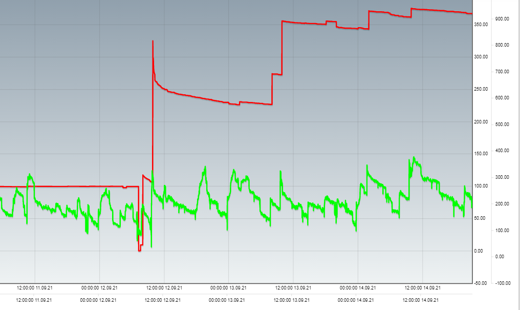

                                      Kann man da evtl. mit einem Adapter, History und Flot irgendwie nen Graphen über die Leistung im Zeitverlauf bauen?
                                      Ich wühl mich am WE mal durch deinen Beitrag, da sehe ich auch so einen Graphen.

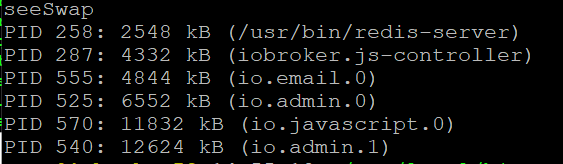

                                          • liv-in-sky
                                            @maxpd
                                            geht der befehl nicht ?
                                            swapfind | sort -n -r
                                            dort siehst du sortiert, was den swap vollmacht - wenn es iobroker ist, dann kann es ein script sein
                                            M paul53 2 Replies Last reply Reply Quote 0
