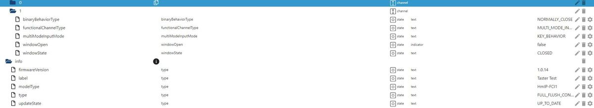

      ich benötige eure Hilfe. Irgendwie stehe ich auf dem Schlauch.
      Vor kurzem habe ich mir den HmIP-FCI1 gekauft und über die HmIP APP angelernt.
      Zuordnung: Licht und Beschattung
      Modus: Taserverhalten inkl. langem Tastendruck
      Dieser soll den derzeit vorhandenen Klingeltaster ergänzen.
      Dazu möchte ich die Tastendrücke gerne in einem einfachen Blockly weiterverarbeiten und genau hier komme ich nicht weiter.
      Habe hier im Forum schon einige Beiträge gelesen in dem der HmIP-FCI1 erwähnt wurde.
      ( Probleme mit HmIP-FCI1 und einfachem Blockly & Tasterschnittstelle HM-PBI-4-FM langer Tastendruck )
      In diesen wird immer wieder von "PRESS_LONG" und "PRESS_SHORT" gesprochen, was bei dieser Schnittstelle auch irgendwo sinn macht.
      Jedoch kann ich diesen Status nirgends finden.
      LG

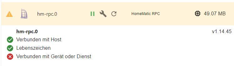

          Habe grade versucht den ioBroker mit hm-rpc bzw. der CCU3 zu verbinden.
          Jedoch bekomme ich keine Verbindung zu den Gerät oder Dienst aufgebaut.

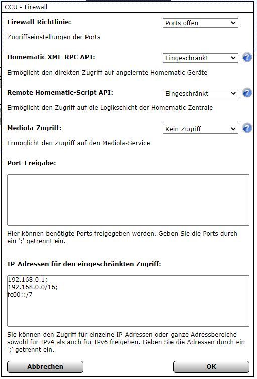

          In der CCU habe ich die Firewall wie folgt eingestellt.
          Was hab ich denn übersehen?
            Homoran Global Moderator Administrators @Bi3m3r last edited by Homoran
            @bi3m3r sagte in HmIP-FCI1 "PRESS_LONG" und "PRESS_SHORT" auslesen:
            ich bin verwirrt
            hast du denn einen HAP und eine CCU3??
            ist der zugelassene IP Bereich passend zu deinem Netz?
            Bi3m3r 1 Reply Last reply Reply Quote 0

              Ich konnte mittlerweile eine Verbindung aufbauen. 👍
              Den IP Bereich wurde irgendwie falsch übernommen. Habe die CCU3 noch mal zurückgesetzt und dann ging es.
