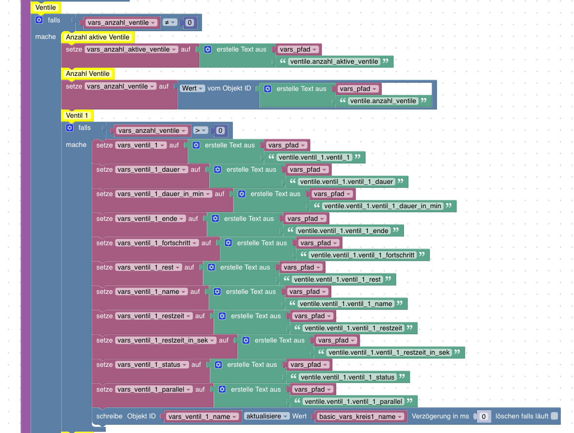

                weil im Chat kein Bild geht. Ich meine es so z.B. (auch alle anderen DP die Du aktualisieren willst---ganz unten)
