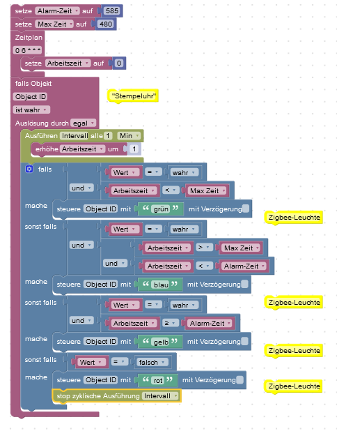

      Hallo Leute. Bin schon ewig im Homeoffice und vergesse immer wieder meine Zeiten zu "stechen". Ich habe jetzt eine Zigbee RGB Lampe die rot leuchtet wenn ich nicht arbeite und grün, wenn ich gestochen habe. Ich würde jetzt gerne haben, dass die Arbeitszeit gezählt wird und nach 8 Stunden die Lampe von grün auf blau und nach 9:45 Stunden auf gelb springt. Die Pausen müssen natürlich abgezogen werden. Wie mache ich das am besten? Hat jemand eine Idee? Ich dachte vielleicht die Zeiten in einem Array zu packen und jede Minute zu schauen ob die Zeiten erreicht worden sind. Hat jemand eine andere Idee?

        guergen @ldittmar last edited by guergen
        @ldittmar Mal so ins "blaue" gebastelt...:
        Die Pausen sind natürlich noch nicht berücksichtigt, aber das ist ja nicht ganz so schwer, entweder die Zeiten anpassen, oder ausstempeln....
