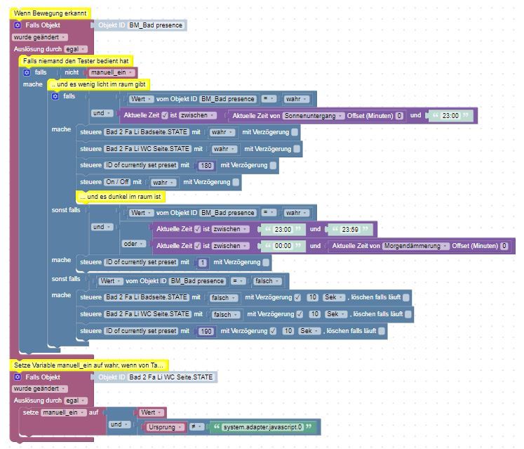

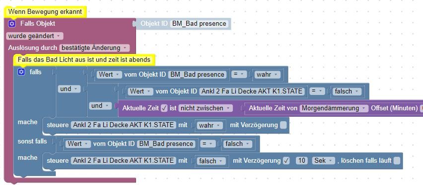

      Hallo zusammen, ich komme nicht weiter.
      Ich habe ein Blcokly für einen Bewegungsmelder geschrieben.
      Wird Änderung erkannt und ist die Bewegung WAHR und ist das Licht AUS und sind wir NICHT in der hellen Tageszeit, dann Licht AN.
      sonst
      Wenn Bewegung ist Falsch dann Licht aus.
      So weit funktioniert das alles.
      Was ich zusätzlich erreichen will ist:
      Befinde ich mich noch nicht im Raum, und schalte von außen per Taster das Licht an, dann will ich das Blcokyl prüft, ob das Licht vor ein paar sekunden bevor die Bewegung erkannt wurde, per Taster angeschaltet wurde. Denn wenn ich das nicht prüfen kann, dann mache ich von außen das Licht an, gehe in das Zimmer, die Bewegung wird erkannt, 3 Minuten später wenn Bewegung nicht mehr erkannt wird weil gaaaaaaanz still sitze, geht das licht wieder aus, da der Bewegungsmelder ja auf FALSCH umschaltet.
      Habt ihr dazu eine Lösung für mich oder auch eine Alternative?
      Danke!

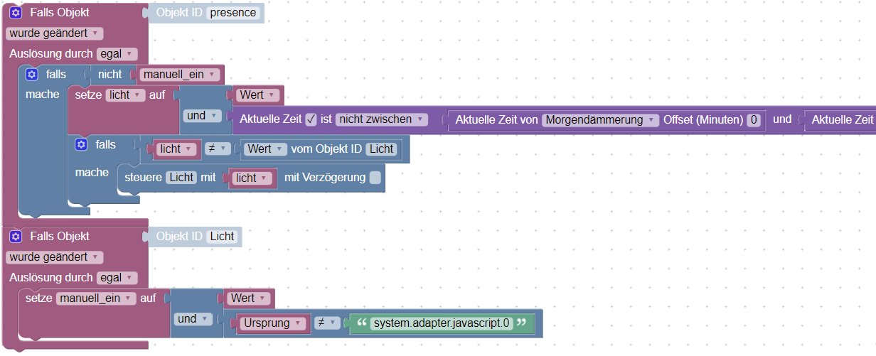

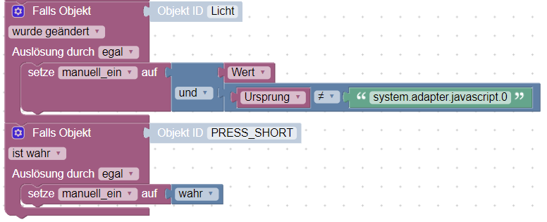

        paul53 @schonwiederich last edited by paul53
        @schonwiederich sagte: schalte von außen per Taster das Licht an, dann will ich das Blcokyl prüft
        Siehe hier

          schonwiederich @paul53 last edited by
          Lieben Dank für die tolle Hilfe.
          Ich habe den unteren Block von Dir genutzt.
          Ich habe es dann getestet und es funktioniert. Ich habe zwar noch nicht verstanden wie "manuell_ein" ein Attribut "Ursprung" mit sich führt und wo man nachsehen kann welches was in diesem Attribut drin steht.
          Gibt es das auch bei Object ID´s ? Ich kanns nicht finden.
          Aber wichtig ist, es funktioniert.
          Den oberen Block habe ich so gelassen wie ich ihn hatte. Deinen Vorschlag verstehe ich einfach nicht. Für mich scheint es nicht logisch die Falls Bedingung die ich auf Basis der zwei Tageszeitwerte quasi als zu prüfende Bedingung bei mir drin habe in die LICHT Variable zu schreiben. Hier wird doch ein Zeitraum gegen die aktuelle Uhrzeit geprüft. Zumal Du doch dann im Folgenden prüfst ob Variable licht ungleich der Object ID Licht ist. Und dort wird doch nur wahr gegen wahr und falsch gegen falsch geprüft oder?
          Aber da kann ich mich auch irren. Ich bin kein Programmierer 🙂
          Danke und viele Grüße!

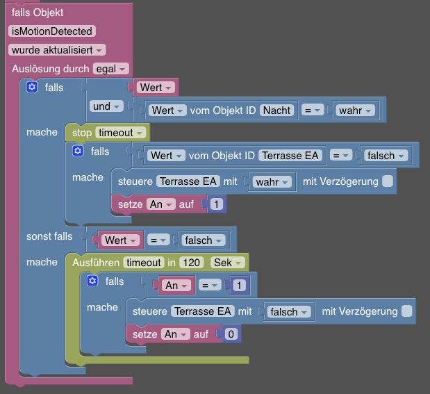

            lessthanmore @schonwiederich last edited by lessthanmore
            @schonwiederich Hab es bei mir so gelöst:
            Sobald die Kamera eine Bewegung erkennt geht das Licht für eine gewisse Zeit an und danach wieder aus.
            Wurde das Licht bereits vorher manuell angeschaltet, so passiert nichts bzw. es geht nicht automatisch aus.
            Zusätzlich prüfe ich, sofern weiterhin Bewegung erkannt wird, dass das Licht nicht nach 120 Sekunden ausgeht.
                @schonwiederich sagte: Deinen Vorschlag verstehe ich einfach nicht.
                Die Variable licht wird nur wahr, wenn Bewegung UND Nacht (dunkel).
                @schonwiederich sagte in Lösung für eine Prüfung gesucht:
                Es wird geprüft, ob der Sollzustand (Variable licht) ungleich dem Istzustand (Wert vom Datenpunkt "Licht") ist, um unnötiges Senden zu vermeiden (duty cycle).
                  @schonwiederich Über die erste Falls Abfrage, das Licht aus ist.
                  Allerdings gefällt mir das manuelle setzen über den Ursprung. Baue ich heute Abend mal noch ein.
                  Es ist bei mir aber mehr als unwahrscheinlich dass das Licht vorher automatisch angeht und ich es danach manuell anschalten möchte.
                  Zudem könnte ich noch Einbauen dass man die Automatik deaktiviert. Da fällt mir aber gerade nichts ein.
                  @paul53 Hast du da evtl. eine Idee?

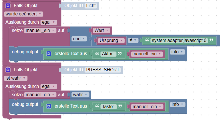

                              @schonwiederich sagte: Wie kann ich feststellen ob die variable die ich im Programm setze auch richtig gesetzt wird?
                              Debug-Block einbauen.
                                Ich war ausgefallen daher schreibe ich erst jetzt. Ich werte nicht den Taster aus sondern den Aktor der vom Taster geschaltet wird.
                                Das debug zeigt sauber an das die variable auf Treue und falls gesetzt wird wenn man den Taster bzw den Aktor schaltet. Dennoch geht das Licht nach 3 Minuten aus. Ich finde den Fehler nicht.

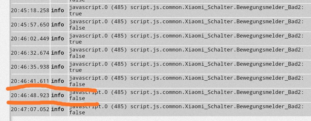

                                          @paul53 Sooooo, ich glaube und hoffe ich habe nun den fehlerteufel.
                                          ![0_1633374257603_IMG_20211004_210134.jpg](Uploading 100%)
                                          Drückt man den Taster der dann den Aktor schaltet, welcher dann die variable auf True setzt, geht aber sehr schnell dabei ins Bad, so dass die bewegungserkennung das bewegungsprogramm triggert bevor die variable gesetzt werden kann, steht die variable weiter auf false. So auch zu sehen in dem Screenshot in Orange eingefärbt.
                                          Ich denke das ist das Problem.
                                          In kurz... Bewegung triggert, bevor die variable auf True gesetzt werden kann.
                                          Habe ich eine chance das technisch abzufangen oder geht das nur durch einweisen der Familie =
                                          Knopf drücken, 1 Sekunde warten, rein gehen?
                                          Danke vielmals vorab.
                                          S paul53 2 Replies Last reply Reply Quote 0
                                            schonwiederich @schonwiederich last edited by
