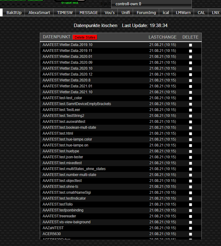

    HTML Liste- mehrere DP löschen
    • liv-in-sky
      liv-in-sky last edited by liv-in-sky
      mit diesem script kann man mehrere dp auswählen und löschen
      zum testen erstmal unwichtige dp löschen
      • es müssen datenpunkte angelegt und im script eingegeben werden : 4 stück: dpVIS, dpSchalter, dpPath, dpBackup
      • in der vis ein standard-html-widget nutzen und im HTML feld den unter dpVIS angegebenen dp eingeben (in geschweiften klammern - binding)
      • das script wird getriggert und holt die dp, wenn in dpPath ein pfad eingegeben wird (input widget !)
      • die markierten dp werden gelöscht, wenn der rote button gedrückt wird - also vorsicht !!!!
      es kann die anzahl eingestellt werden, wieviele datenpunkte unter dpBackup verbleiben sollen - standard=20
      sieht dann so aus:

      • liv-in-sky
        backup der gelöschten dp ist nun drin
        die anzahl kann eingestellt werden - läuft dann wie FIFO speicher
        die dp werden als json gespeichert
        z.b.
