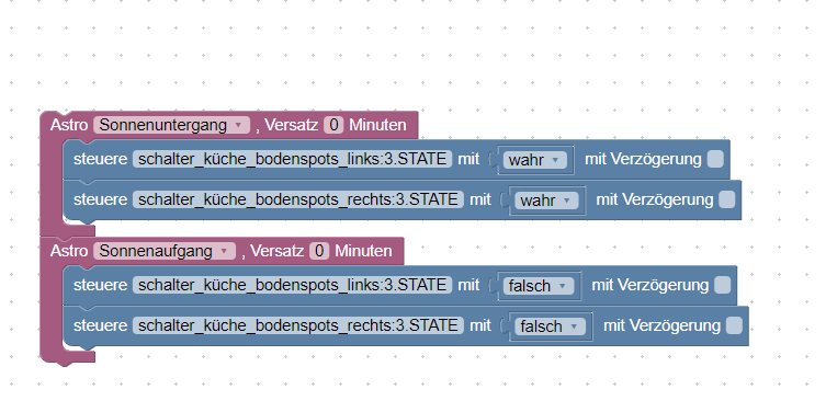

      kurze frage..
      ich habe vor ein paar jahren den Astrozeiten JS hier gefunden und habe diesen seit dem immer im einsatz gehabt um ein paar verbraucher ein- bzw. auszuschalten. was auch immer prima funktioniert hat.
      sein ein paar tagen jedoch funktioniert das ein- und ausschalten dieser nicht mehr..
      deshalb frage ich mich ob es ein offizielles git oder post hier gibt, wo man sich die aktuellste version dieses JS herunterladen kann.
      der vollständigkeit halber der Script, welchen ich zur zeit benutze

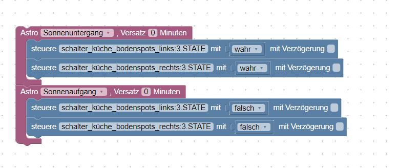

              Im Blockly sieht das ganze so aus:

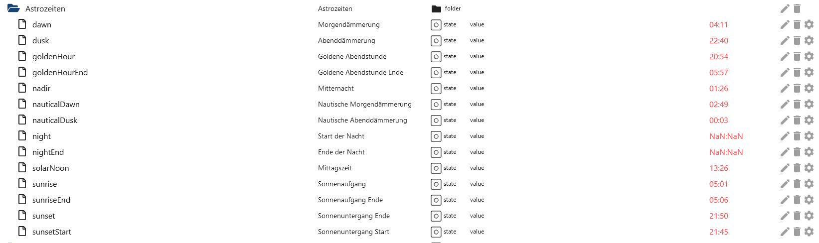

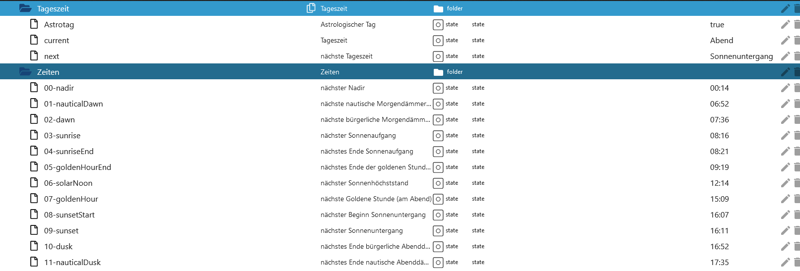

              und unter objekte so:
              alle Datenpunkte, die ich zur Auswahl habe wären:
                paul53 @ltsalvatore last edited by
                @ltsalvatore sagte: Im Blockly sieht das ganze so aus:
                Es werden keine Datenpunkte des Astrozeiten-Skripts verwendet, sondern die Astro-Trigger des Javascript-Adapters.

                        ich habe das script nun entfernt und und vorsichtshalber auch die objekte in dem tree Astro gelöscht.

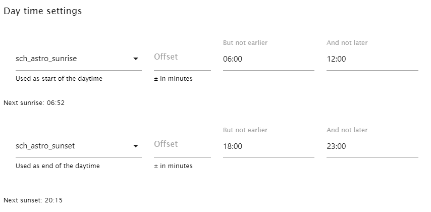

                        in der instanz habe ich auch den reiter astro-einstellungen gefunden, von dem ich gar nicht wusste, dass dieser existiert. hatte ich wohl verpennt 🙂
                        nun sieht das ganze bei mir in den einstellungen so aus:
                        laut karte scheinen die koordinaten zu stimmen.

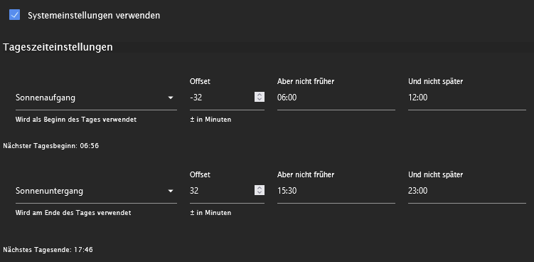

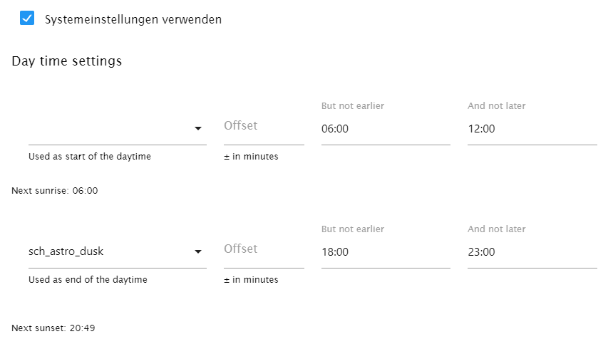

                        was mich etwas verwundert ist, dass
                        unter "used as start of the daytime" nichts selektiert ist,
                        unter "used as end of the daytime" sch_astro_dusk steht,
                        "next sunrise" sowie "next sunset" beide abweichen (wenn ich mir die richtigen zeiten aus dem internet raussuche.
                        ich habe das ganze nun folgendermaßen geändert und die uhrzeiten für next sunset und next sunrise stimmen jetzt auch.
                        ich glaube das sollte das problem nun beheben, was ich heute abend direkt mal testen werde.
                        an meinem script selbst muss ich ja nichts wirklich was ändern, da die astro-trigger ja weiterhin funktionieren sollten?
                        schreibt das im js-script adapter nun fest eingebaute astro-script die uhrzeiten aller astro zeiten irgendwo hin, so dass man diese ablesen kann? das fand ich immer ganz nützlich bei dem alten script, welches entsprechend objekte angelegt hatte.
                        danke

                            @ltsalvatore sagte: die uhrzeiten für next sunset und next sunrise stimmen jetzt auch.
                            Dann sollte auch das Blockly-Skript funktionieren.
                            @ltsalvatore sagte in Astrozeiten (neuste version?):
                            Nein, die Einstellungen beeinflussen nur den Datenpunkt "javascript.0.variables.isDayTime".

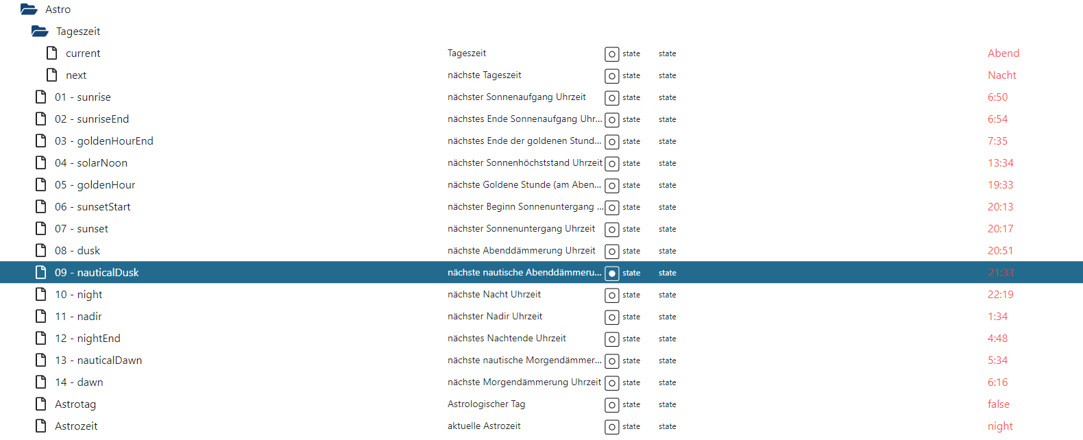

                              @ltsalvatore sagte: das fand ich immer ganz nützlich bei dem alten script
                              Bei mir läuft dieses etwas abgewandelte Skript:

                                danke, habe mir das script nun zusätzlich hinzugefügt, bzw. mein altes damit aktualisiert und wieder aktiviert.
                                sieht so aus als ob nun wieder alles funktioniert 😄
                                danke an alle für die schnelle hilfe 🙂

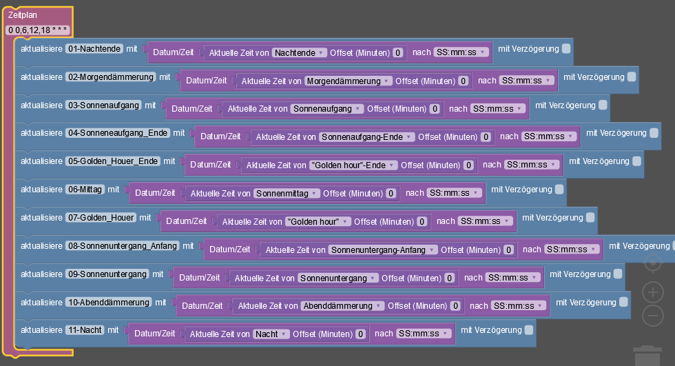

                                  ich verwende auch seit langer Zeit das folgende Skript:
                                  • Astro Datenpunkte
                                  Musste jetzt aber feststellen, dass die Datenpunkte nicht mehr aktualisiert werden.
                                  Ich konnte jetzt noch nicht verstehen, warum diese nicht mehr aktualisiert werden. Der Inhalt vom Thread konnte mir es leider auch nicht beantworten.
                                  Dadurch, dass die Aktualisiertung nicht mehr funktioniert, funktionieren ein paar Skripte entsprechend nicht mehr.
                                  Aber bezieht das Blocky mit "Sonnenuntergang-Anfang" überhaupt Daten aus den Datenpunkten die ich schreiben lasse?
                                  Hier die Astrodaten die ich schreiben lasse:
                                  Hier die Astrodaten vom System/Javascript?!
                                  Die Daten vom System/Javascript sind korrekt aber wie verwende ich diese dann im Blocky?
                                    paul53 @samsungfreak last edited by
                                    @samsungfreak sagte: Aber bezieht das Blocky mit "Sonnenuntergang-Anfang" überhaupt Daten aus den Datenpunkten die ich schreiben lasse?
                                    Nein. Es wird das NPM-Modul "suncalc2" im Javascript-Adapter verwendet.
                                      samsungfreak @paul53 last edited by
                                      @paul53 Ok danke und das sind somit diese Daten/Objekte, oder?
                                        paul53 @samsungfreak last edited by paul53
                                        @samsungfreak sagte: diese Daten/Objekte, oder?
                                        Diese Daten werden von einem Javascript erzeugt. Blockly greift nicht darauf zu.
                                          @paul53 Aber auf welche Daten greift Blockly dann zu bei "Sonnenuntergang-Anfang"?
                                            @samsungfreak sagte: auf welche Daten greift Blockly dann zu bei "Sonnenuntergang-Anfang"?
                                            Auf Daten, die anhand der Ortskoordinaten im NPM-Modul "suncalc2" berechnet werden. Das erfolgt im Javascript-Adapter intern.
                                            @samsungfreak sagte in Astrozeiten (neuste version?):
                                            Diese Daten wurden zuletzt Mitte/Ende Juni geschrieben. Schau mal auf "letzte Änderung" mit Mauszeiger über dem Wert.
