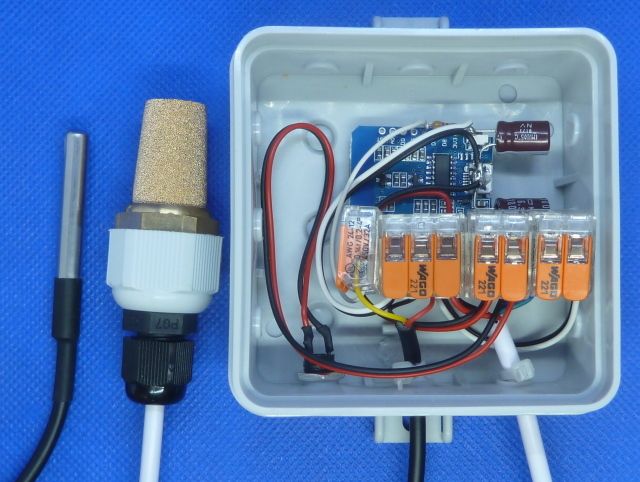

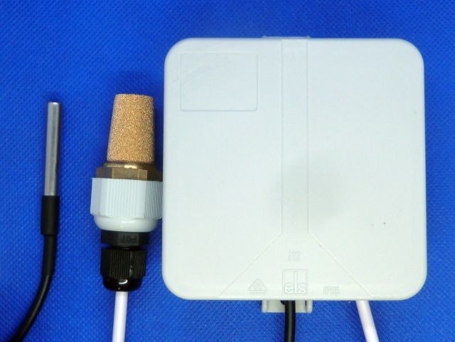

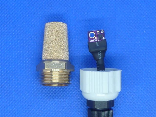

      @michl75 Prima! Aber die DHT11 sind aus meiner Sicht verschwendete Zeit, vor allem wegen der Feuchte. Wenn Du nur die Temperatur wissen willst, sind die DS18B20 die bessere Wahl. von denen kann man auch mehrere "parallel schalten", ohne extra Pins zu belegen. Für H/T empfehle ich derzeit mindestens SHT31 und wenn man in einen kritischen Bereich kommt, bei dem es darauf ankommt, dann einen SHT35.
      Bei dem hier vorgestellten Sensor habe ich den SHT35 nahe an der Wand angebracht, vielleicht 5 bis 10mm Abstand.
      Den DS18B20 Berührungssensor drücke ich mit einem kleinen Styroporklötzchen an die Wand. Ich wolte mir die Beschädigung an der Wand ersparen.
      Ich messe wandnah, weil ich erst mal nichts über die Durchmischung der Raumluft weiß.
      Wenn ich in ca. 1 cm Abstand zur Wand schon in den Kondensationsbereich käme, wäre der Sensor wohl meine kleinere Sorge - und die geringsten Kosten.

          klassisch Most Active @michl75 last edited by
          @michl75 sagte in ESPHome: Wandfeuchte messen-Schimmel vermeiden+Anwendungen:
          ja darüber habe ich auch mehrmals nachgedacht! In all meinen Unterlagen zu diesem Thema spricht man immer von der "Raumluft" aber nie von der Luft, die tatsächlich über die Wand schleift und Feuchtigkeit abgibt. Andererseits muss auch die Luft die über die Wand schleift mit Feuchtigkeit aus der Raumluft versorgt werden - ergo: mal eben mit meinem Professor gesprochen, da scheiden sich wohl die Geister stark... Rechnerisch also im Berechnungsverfahren würde das zu einer umständlicheren Berechnung führen, da der Feuchteaustausch zwischen den Luftschichten anhand Druck, Temperatur usw. usw. auch oder zusätzlich bestimmt werden müsste, was aber am Ergebnis "oft" nicht ganz so ins Gewicht fällt. Daher bedient man sich der einfachheitshalber dem Verfahren mit der Raumlauft.
          Die ganzen normierten Verfahren sind ja schon älter. Und damals waren Feuchtemeßgeräte voluminös. Und das sollen die Gutacher ja mit ihren kelibrierten Geräten machen können, möglichst schnell und ohne die ganze Wohnung zu zerlegen.
          Heute haben wir kleine Sensoren, gut und billig.
          Also baue ich die dorthin, wo die Musik spielt, also wo mich die Werte interessieren. Und den Kontakt-Thermosensor in unmittelbare Nähe, damit die Temperaturdifferenz möglichst klein ist. Dann sind auch die Fehler kleiner. Immer dran denken, daß die Magnusformel nichtlinear ist.
          Mein einfaches Berechnungsverfahren zum Thema Taupunkt:
          Das macht der hier vorgestellte ESP alles schon selbst. Meine alten selbstprogrammierten auch. Nach der Formel vom Wetterochs.
          Wie Ihr seht, muss ich den Luftdruck derzeit aus OpenWetterDings nehmen, da ich bisher noch kein eigenes MessDingsbums habe... Leider...
          Ein BME280 im Haus reicht. Die Drücke unterscheiden sich nicht so sehr.
          Wenn Ihr selbst was bastelt oder zamlötet, verwendet Ihr Entwicklungsplatten oder lötet Ihr direkt an ESP & Co ran?
          Schau Dir die Bilder oben an.
          Ich verwende Wemos D1 mini und löte direkt auf dessen Platinen.
          Manchmal gönne ich mir den Luxus, Wago 221 Klemmen dazwischen zu schalten. Das macht die Verdrahtung etwas einfacher und man kann dann auch einfacher Sensoren tauschen.
          Ich habs jetzt paar mal mit so Entwicklungsplatten versucht, geht ganz gut ... aber die Kabel dann unten sind anfällig und reißen auch mal schnell ab.
          Ja, das kann man mit den Wago-221-Klemmen entzerren.
          Ich nehme 2 Reihen dieser Klemmen übereinander. Unten GND, oben +. Jede Reihe auf der Rückseite mit Tesa zu einer "Stange" fixiert und dann die beiden Reihen mit doppelseitigen Klebeband Rücken an Rücken zusammengeklebt.
          Schnell gemacht, übersichtlich und hat einen Anflug von Ordentlichkeit.

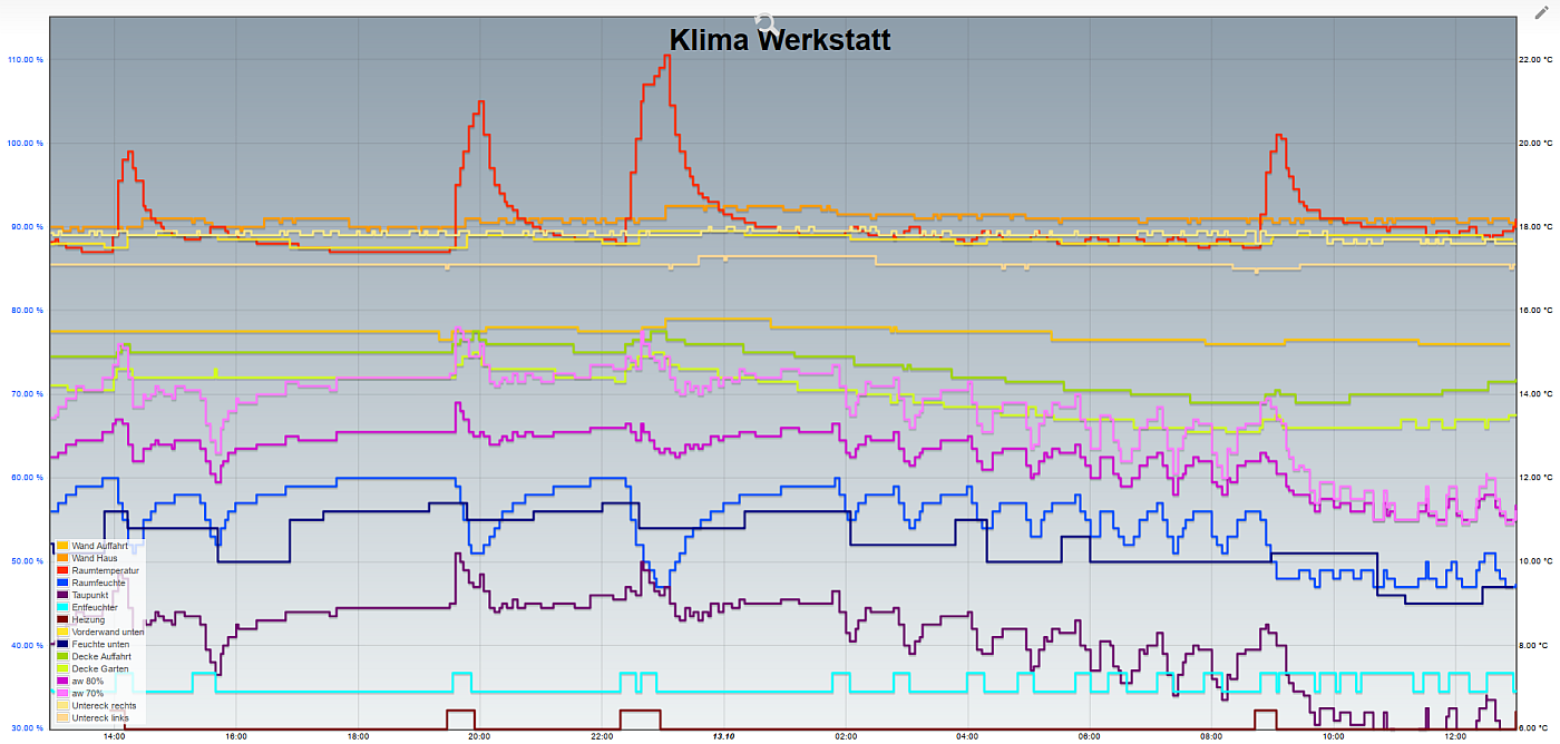

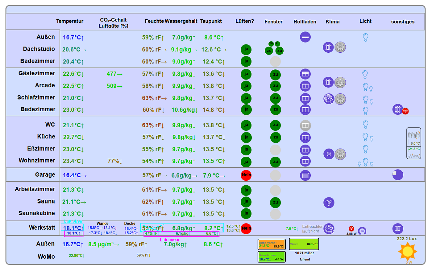

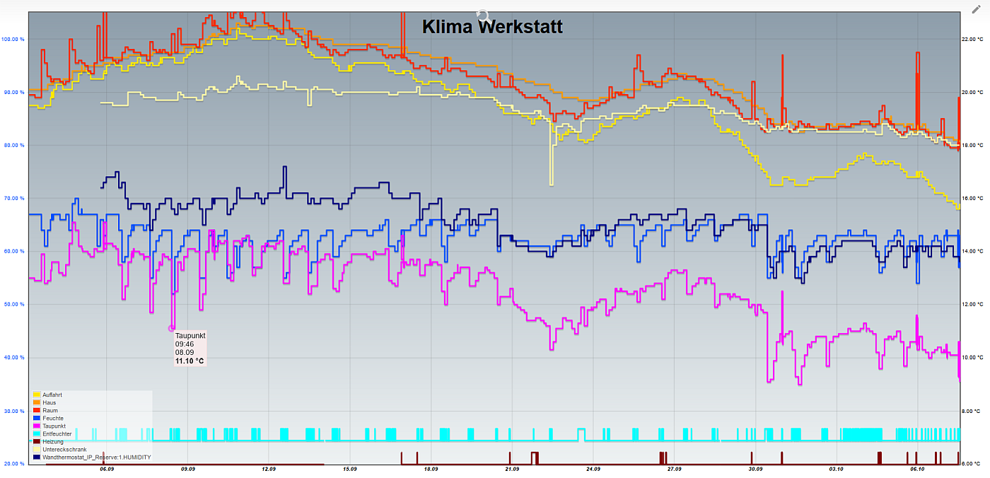

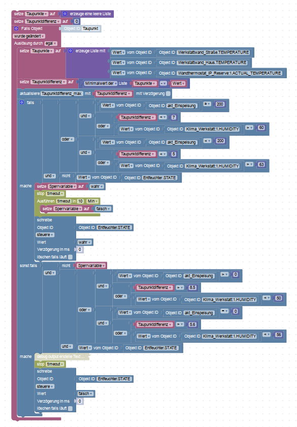

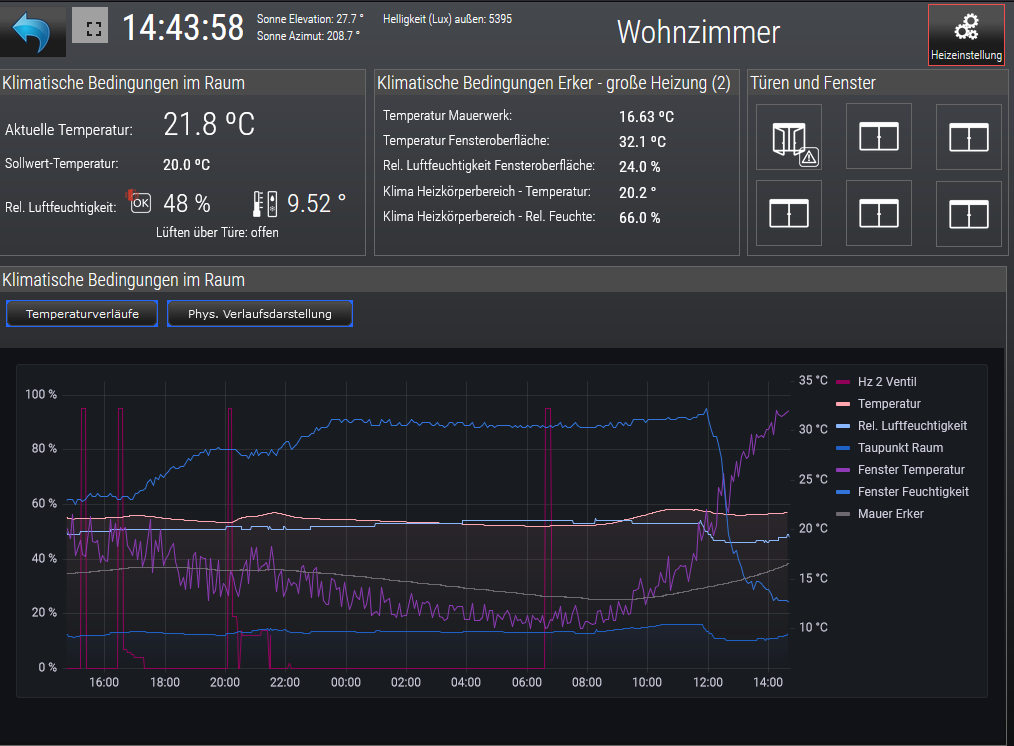

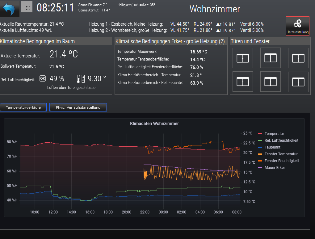

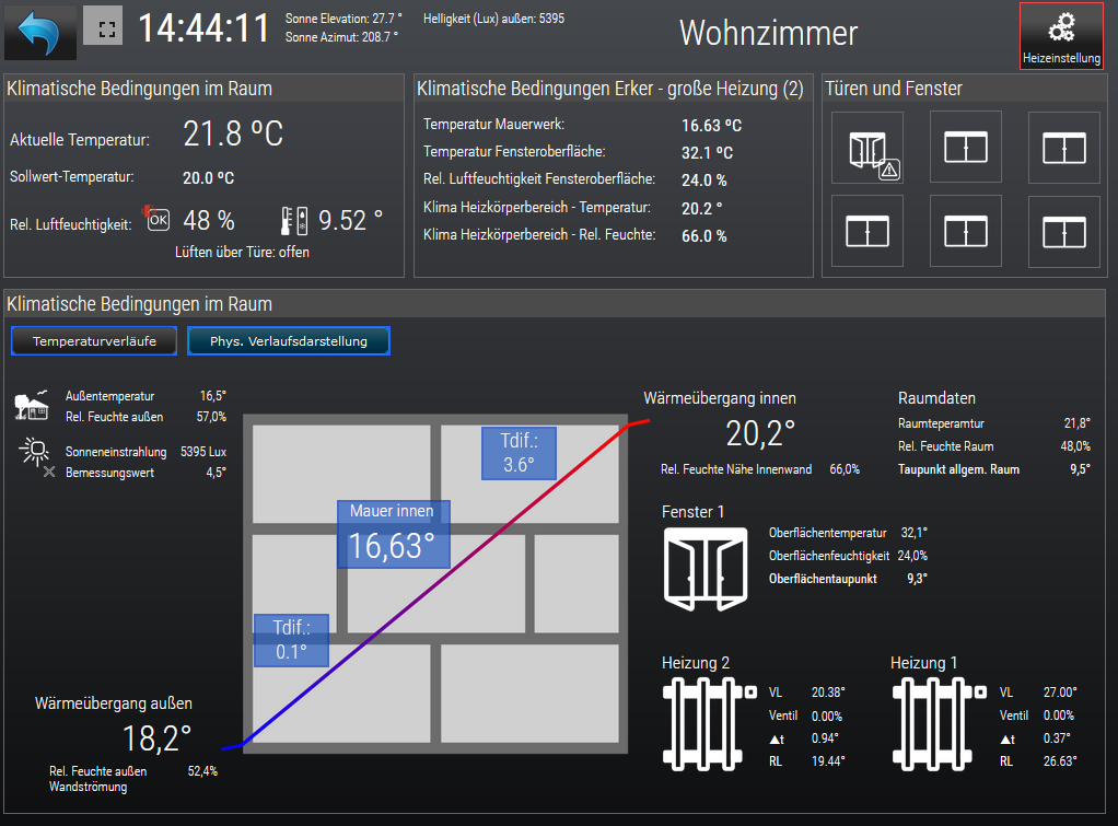

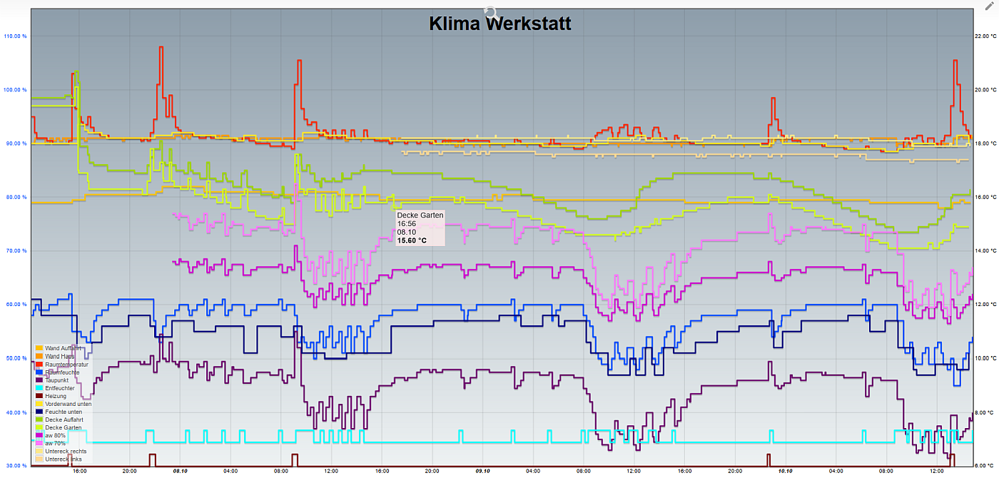

                Das Wetter passt mir im Moment gar nicht in den Plan. - Ich muss unbedingt die Decke wieder dämmen.
                Nach wenigen Tagen ohne Sonne und abnehmenden Außentemperaturen sinke die Temperaturen an der (im Moment unisolierten) Decke (grüne Linien) unter den berechneten aw70 Wert (helles pink)
                Die Steuerung des Entfeuchters funktioniert wie geplant, aber nicht wie erwartet und wird jetzt schon uneffektiv.
                Auch wenn tagsüber es Solarüberschuss ist.

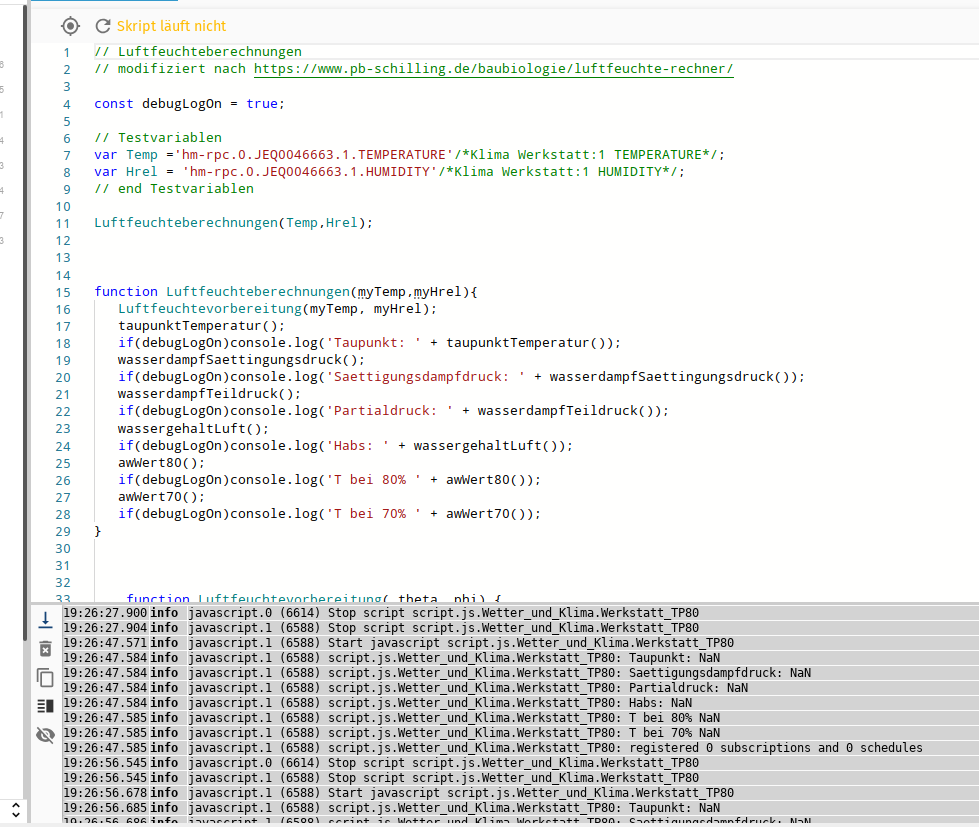

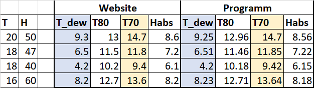

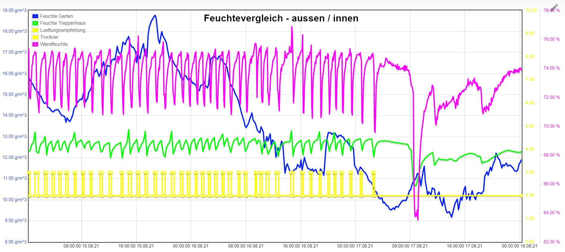

                @klassisch
                Gestern fiel mir schon ein anderer Verlauf der aw80 Kurve (mittleres Pink) im Vergleich zur aw70 und Taupunkt (lila) auf (z.B. etwa gegen 20:00).
                Heute liegen aw80 und aw70 übereinander.
                könntest du dir bitte die Formel nochmal ansehen, ob da etwas nicht stimmt?
                Der Taupunkt wird nach dem "Raumklima-Skript" berechnet
                K 1 Reply Last reply Reply Quote 1
                  Ich muß meinen Entfeuchter recht nahe an die überwachte Stelle rücken. Sonst läuft der bei entsprechenden Randbedingungen dauernd. Jetzt im Winter habe ich im Treppenhaus Ruhe.
                  @klassisch
                  Ja, der Taupunkt ist ja auch massiv abgesunken. Trockene Luft, dann rücken die beiden Werte näher zusammen.
                  Kann ich heute abend nochmals machen. Wer berechnet bei Dir die Formel? ioBroker JS script oder der ESP? Ich werde im ersten Schritt das JS Skript gegen die Webseite, deren Formeln Du aus dem Quelltext extrahiert hast, überprüfen. Werde dabei so justieren, daß der Taupunkt gegen 0 geht und schauen, wie sich die 70% und 80% Temperaturen verhalten.
                  Das kenne und nutze ich nicht. Habe den Taupunkt entweder von HM CUxD oder von meiner eigenen Berechnung genommen.
                  Ist das Raumklima Skript von Paul? Dann wird es schon stimmen.
                    Das Script, dass du mir freundlicherweise gebastelt hast.

                      @homoran Dank, denn ich verstehe den Verlauf des Taupunkts nicht. Der sinkt gegen Ende sehr stark ab und ich sehe nicht, warum er das tut. Die Feuchte und die Temperatur ändern sich nicht sooo stark.
                        Homoran Global Moderator Administrators @klassisch last edited by
                        @klassisch sagte in ESPHome: Wandfeuchte messen-Schimmel vermeiden+Anwendungen:
                        da sehe ich kein Problem.
                        Der Entfeuchter springt an, die aw70 und aw 100 aka Taupunkt sinken ab.
                        Der Sensor für die rH ist etwas träger, aber sinkt ebenfalls ab (mittelblau)
                        Die rH (dunkelblau) ist der Wandthermostat, der sich unter den Unterschränlken direkt an der Wand unter der Erde befindet. deswegen glaube ich ja, dass man daraus keinen Taupunkt berechnen kann.

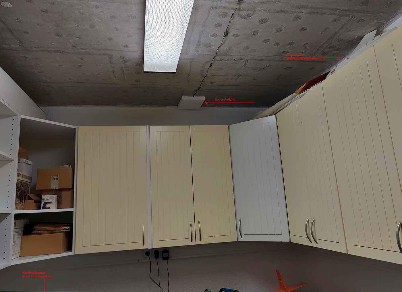

                        Jetzt komme ich gerade aus der Werkstatt und habe Fotos gemacht, natürlich nicht dir richtigen:
                        gegenüber befindet sich der Entfeuchter, der die trockene Luft im Raum verteilen soll
                        Diese soll die Decke Enlang hinter die Wandschränke "strömen" können
                        K michl75 2 Replies Last reply Reply Quote 0
                          klassisch Most Active @Homoran last edited by
                          @homoran Die Berechnung geht davon aus, daß rel Feuchte und Temperatur vom selben Sensor kommen. Ist das hier der Fall? Also kommen die Temperatur und die rel Feuchte, die in das Skript eingehen von diesem Wandthermostat?
                            Homoran Global Moderator Administrators @klassisch last edited by Homoran
                            ja!
                            nein 😉 sondern beides kommt vom TH-I, der rechts oben auf dem Schrank steht
                              @homoran d.h.
                              • die rote und die blaue Kurve kommen von diesem Sensor.
                              • Aus diesen wird dann der Taupunkt (dunkelviolett-aubergine) mit dem Raumklimaskript berechnet
                              • die grünliche Kurve "Decke Auffahrt" ist das zugehörige Kontaktthermometer, dessen Werte ebenfalls ins Skript eingehen
                              richtig?
                                richtig?
                                sorry, meine Unpräzision!
                                Ja, rot und mittelblau kommen vom Sensor und danach wird AW70/80100 berechnet
                                grün ist "nur" ein Thermometer dessen Temperatur-Wert unter der Schwelle von aw70 liegt.
                                Wird für keine Berechnug benutzt.
                                Oder müsste das irgendwo rein?
                                  klassisch Most Active @Homoran last edited by klassisch
                                  So, habe jetzt mal das Skript mit der Webseite verglichen. Anhand von ein paar Werten, die so in etwa auf Deinem Diagramm sind
                                  Das Programm (Script) erreichnet die gleichen Werte wie die Webseite
                                  Edit: Script entfernt, da fehlerhaft
                                    Danke (aber auch hier Asche über mein Haupt. Ich hab da noch ein Offset in der Feuchte eingebaut 😳 )
                                    Das ist schon mal super - hätte ich ja auch drauf kommen können. Ist heut nicht mein Tag
                                    Aber verstehen muss ich es trotzdem nicht, dass aw70 und 80 nahezu identisch werden, aber der Taupunkt weiter den "gleichen" Abstand zu aw70 hat.
                                    Muss ich mal den Taupunkt nach der Berechnung auf der Website mit der vom Raumklimaskript vergleichen.
                                    Danke für deine Mühen!
