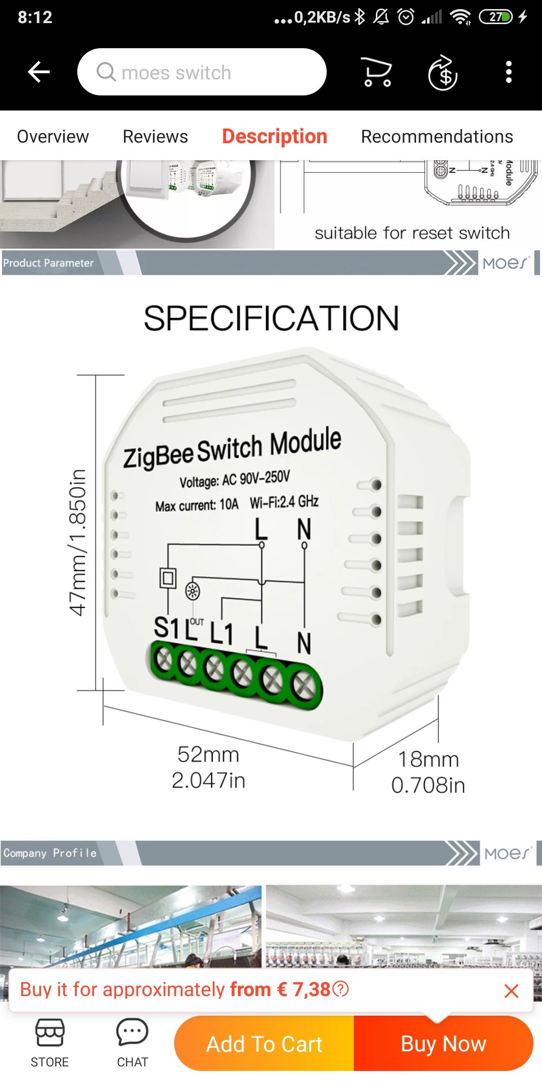

          Ich hab die hier von MOES, funktioniert bisher einwandfrei. Die sind aber nicht ganz so klein wie der Shelly, mit etwas gefummel passen die aber hinter den Lichtschalter.

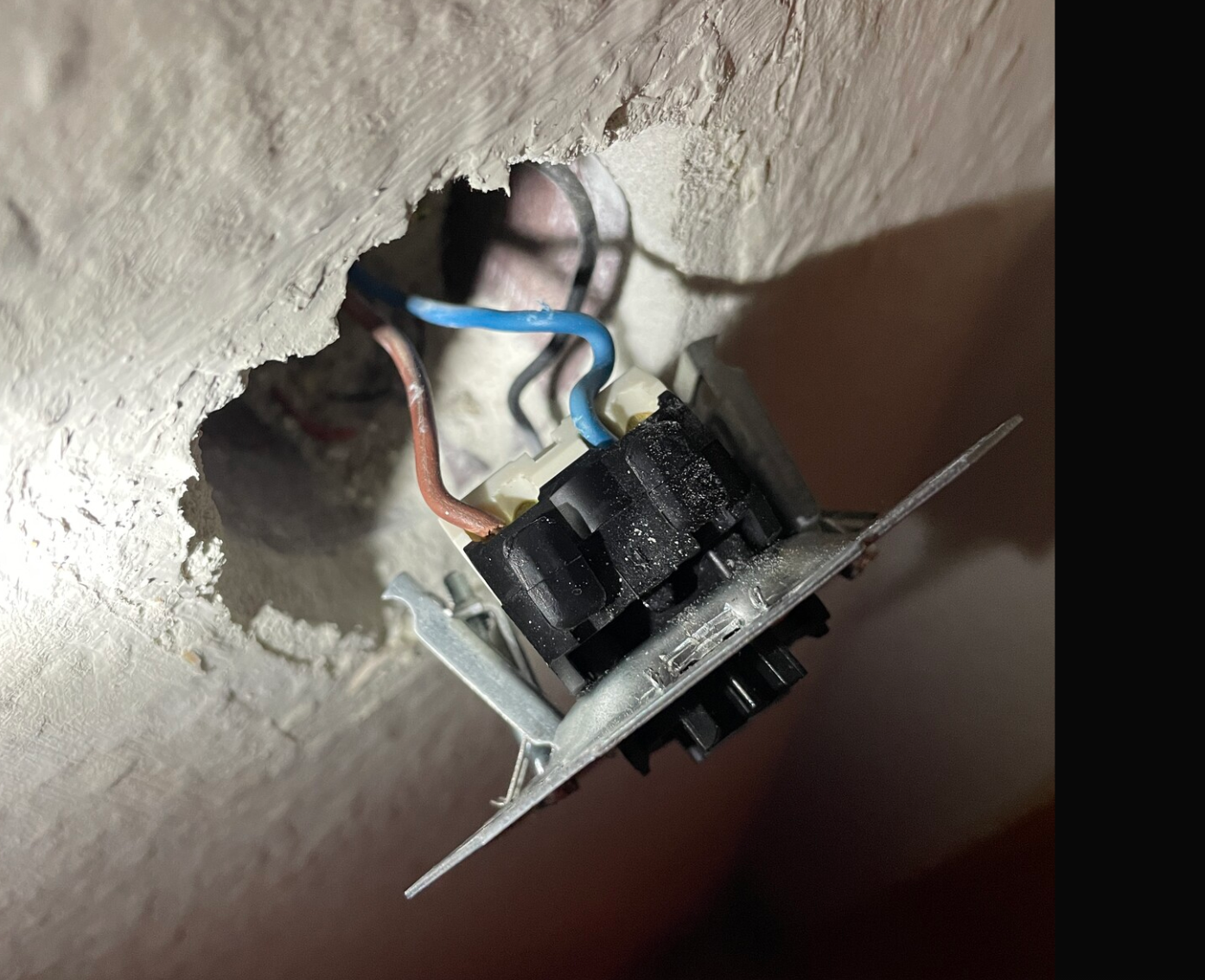

              Ich will doch nur den Schalter smart machen. Oder einen Badezimmerspiegel.
              Gegen sind drei Adern aus der Wand für den Licht Schalter. (An/Aus)

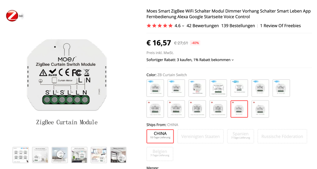

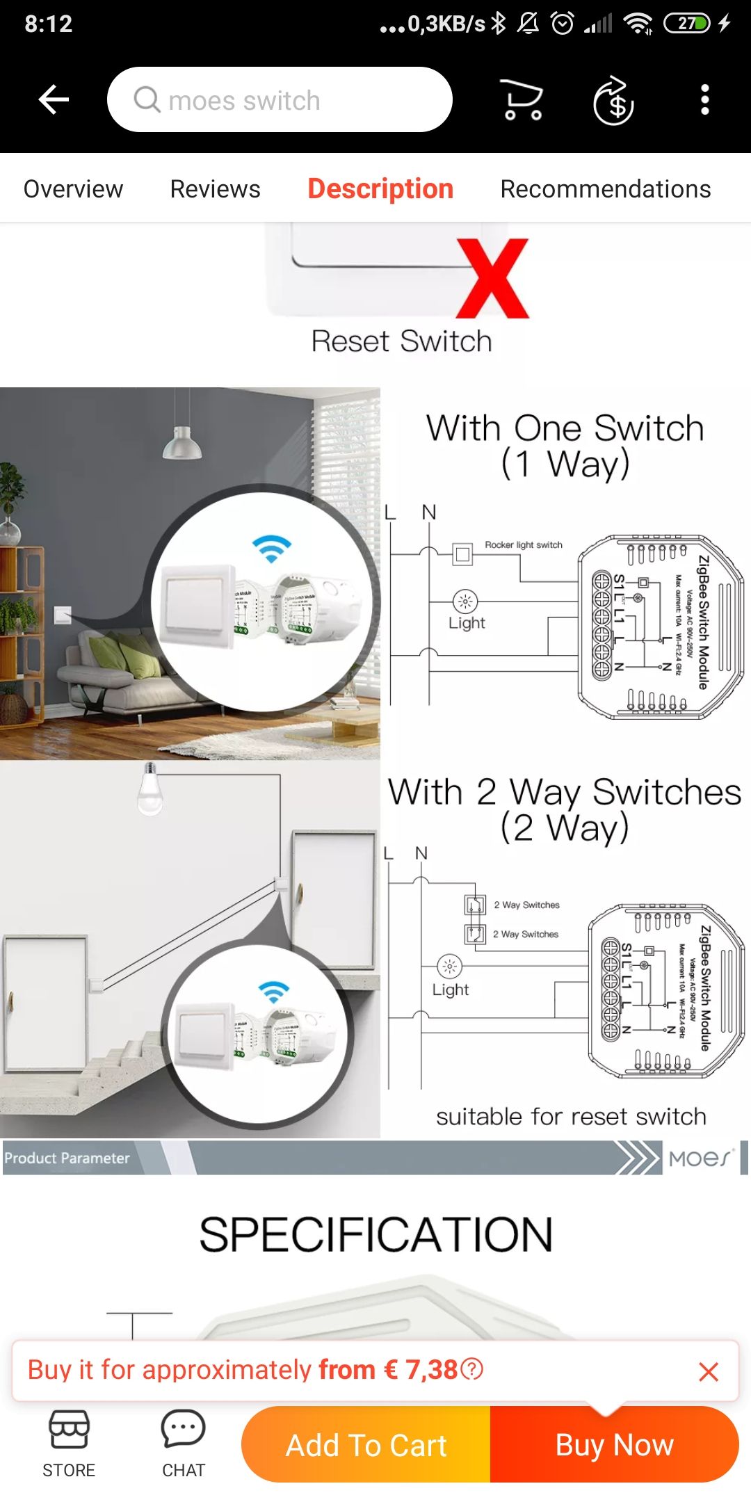

                    Ich habe diesen Schalter und hier auf der original Seite.
                    Gerne würde ich Wifi vermeiden und voll auf Zigbee setzen.

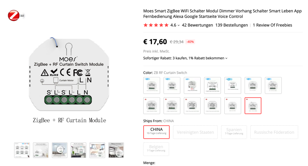

                    Was ist RF? Nächstes Bild:
                    Sollte ich diesen hier kaufen?

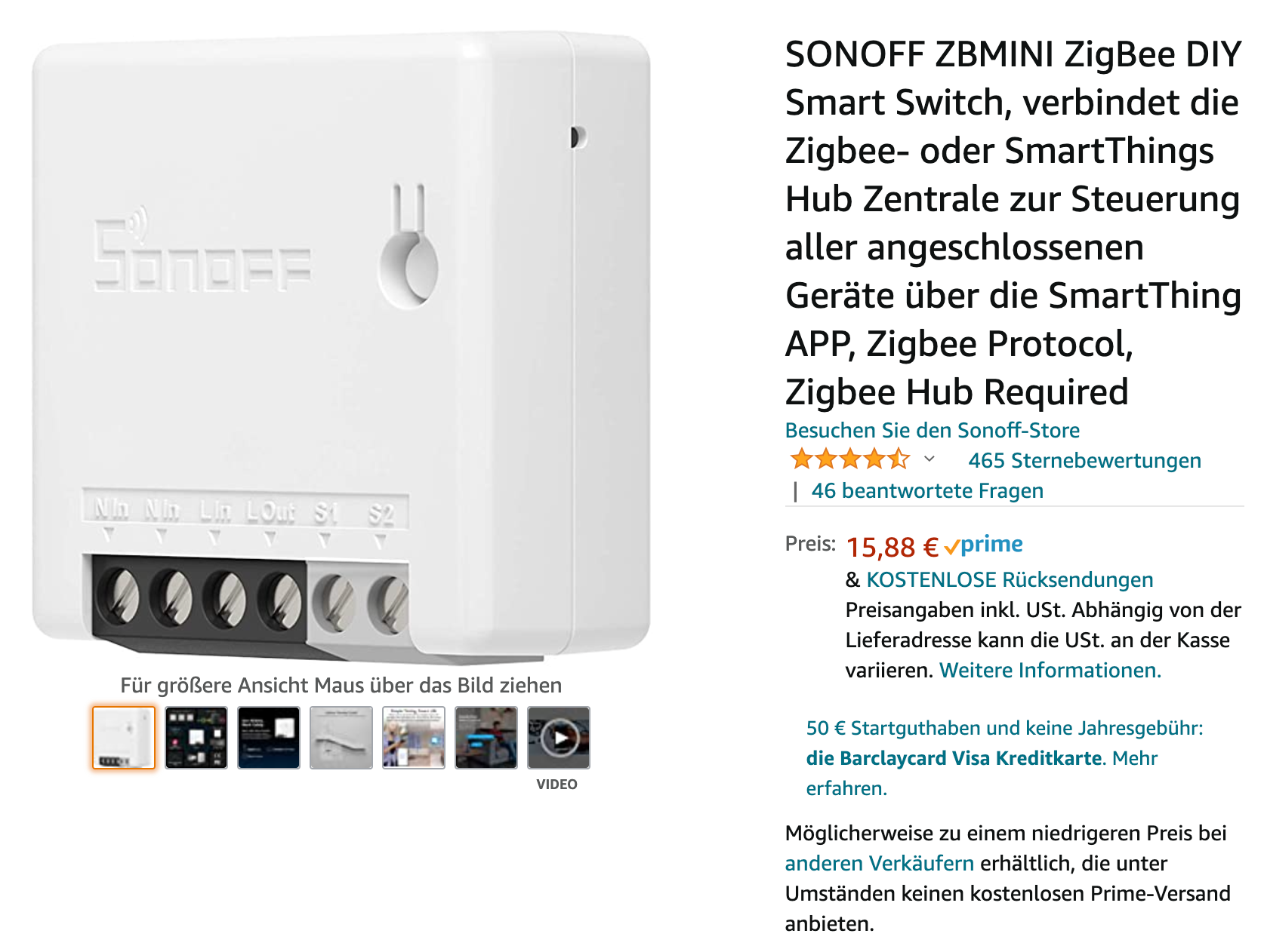

                    Wobei dieser auch ganz schön teuer ist. Dan überlege ich doch lieber den einen von Amazon zu kaufen. Den hier empfohlenen:
                      b-s @Guest last edited by
                      @paul-ol hallo paul drei Adern wird eine wechselschaltung sein ,hast du noch einen zweiten schalter?
                        Phil82 last edited by
                        Die ZigBee Teile die du zeigst sind für Rolladen. Das sind nicht die richtigen. Du brauchst den einfachen Switch.
                        Das zweite Bild ist für die Wechselschaltung.

                          @paul-ol Der von dir verlinkte Viererpack für 45€ ist genau das was du suchst.
                          Den Sonoff Mini Zigbee hab ich auch an einigen Stellen für einfache Leuchten wo ich keine Dimmfunktion brauche hinter dem Schalter installiert.
                          Mit welchem Adapter / welcher Zentrale steuerst du denn deine Zigbee Geräte bisher? Daran könnte es evtl noch scheitern...
                            A Former User last edited by
                            @SASCHKOER, danke für deine Hilfe.
                            Ich habe den SONOFF gekauft und bereits erfolgreich einbinden können. RasPi mit Conbee 2 Antenne. Nun lassen sich Badezimmerspiegel und Lichtschalter darüber steuern.
