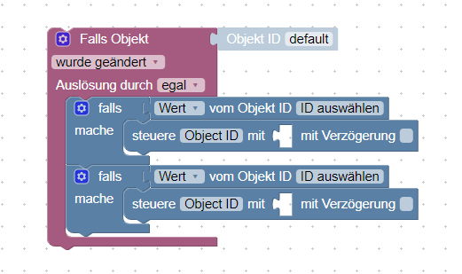

      Ich vermute, ich benötige 5 einzelne Blockly Scripte um 5 unterschiedliche Ergebnisse zu bekommen, ist das richtig?
      Wie, also mit welchen Blöcken, kann ich die Auswertung der Werte vornehmen? (ich habe schon etliches versucht, leider ohne Erfolg 😢 )

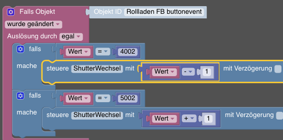

            @thrusty sagte: benötige 5 einzelne Blockly Scripte um 5 unterschiedliche Ergebnisse zu bekommen, ist das richtig?
            Nein, Du benötigst einen Trigger auf den Datenpunkt und vergleichst innerhalb des Trigger-Blockes die Tastenwerte. Beispiel

              Jep das machst du mit dem blokly ja dann auch.
              Input x=Output x

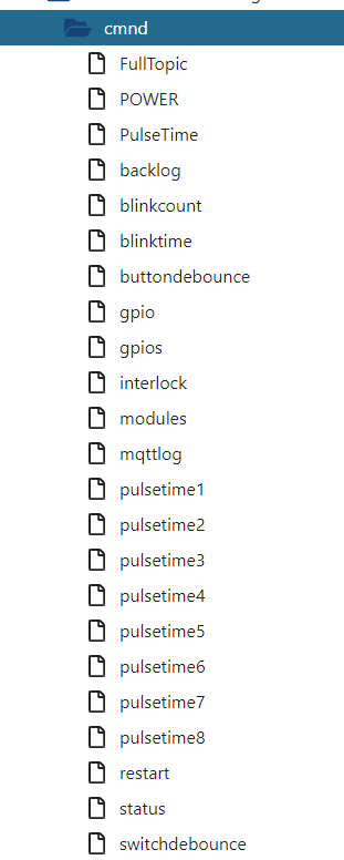

                  Die musst Du falls sie fehlen ggf. neu anlegen und zwar unter der Instanz Deines mqtt Adapters als Broker oder im mqtt-Broker
                  Falls kein geeigneter DP verfügbar ist, dann kannst Du jeden Tasmota-Befehl im backlog Datenpunkt absetzen, das ist als ob Du unter Tasmota den Befehl in der Konsole absetzt. Du kannst damit auch mehrere Befehle auf einmal absetzen, in dem Du die Befehle mit Strichpunkt trennst. Diese werden dann quasi im Batch Betrieb nacheinander abgearbeitet.
                  Dieses Display hat keinen Datenpunkt, also scheint es im muss zwingent mqtt verwenden, bloß wie?
                  Das ist schon nun mehrfach hier thematisiert worden, dass man auch im mqtt-Adapter selbst Datenpunkte anlegen können muss - da diese ja nicht von Anfang an da sind.
                  Die Namen unter dem cmnd Ast für die verschiedenen Datenpunkte entsprechen in der Regel immer den Commandos - wie im Tasmota beschrieben: https://tasmota.github.io/docs/Commands/

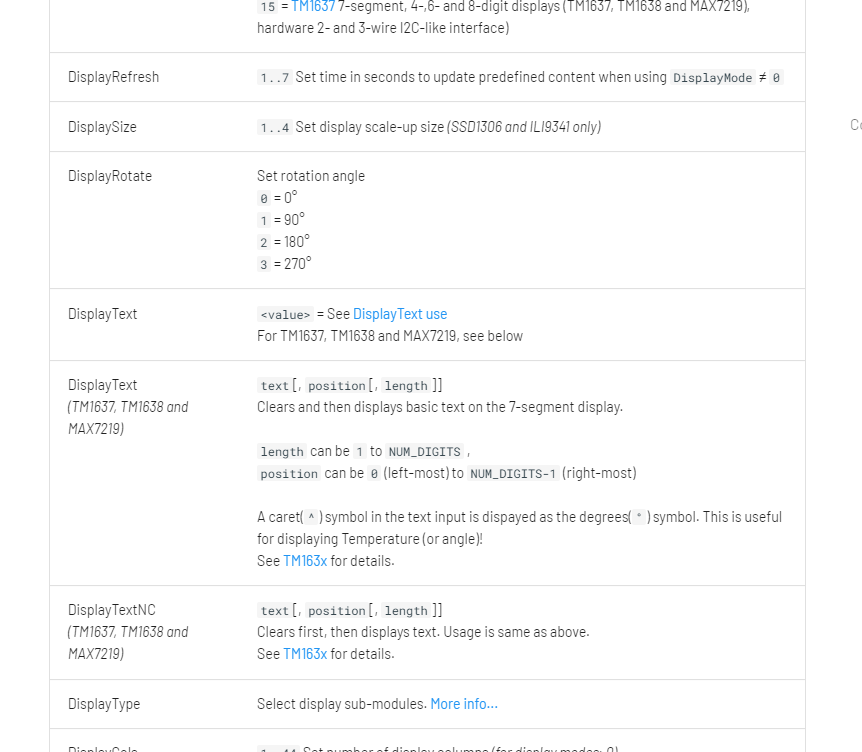

                  In Deinem Fall musst Du wahrscheinlich einen Datenpunkt: DisplayText anlegen und dort den Text reinschreiben, den Du anzeigen willst:

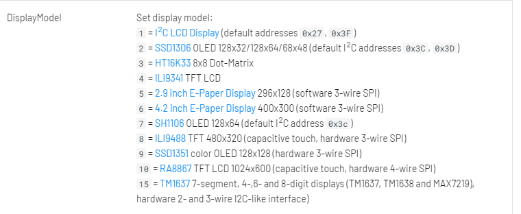

                  Ausserdem musst Du anscheinend auch Dein Display Modell setzen:
                  Hier findest DU unter Pkt. 9 wohl, das von Dir verwendete Model.

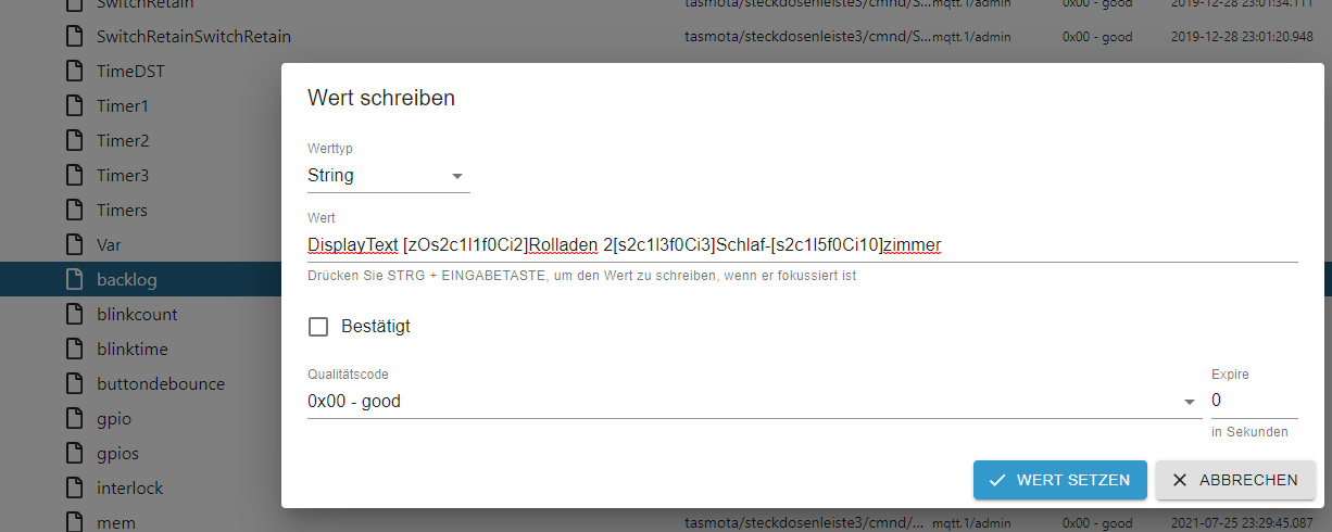

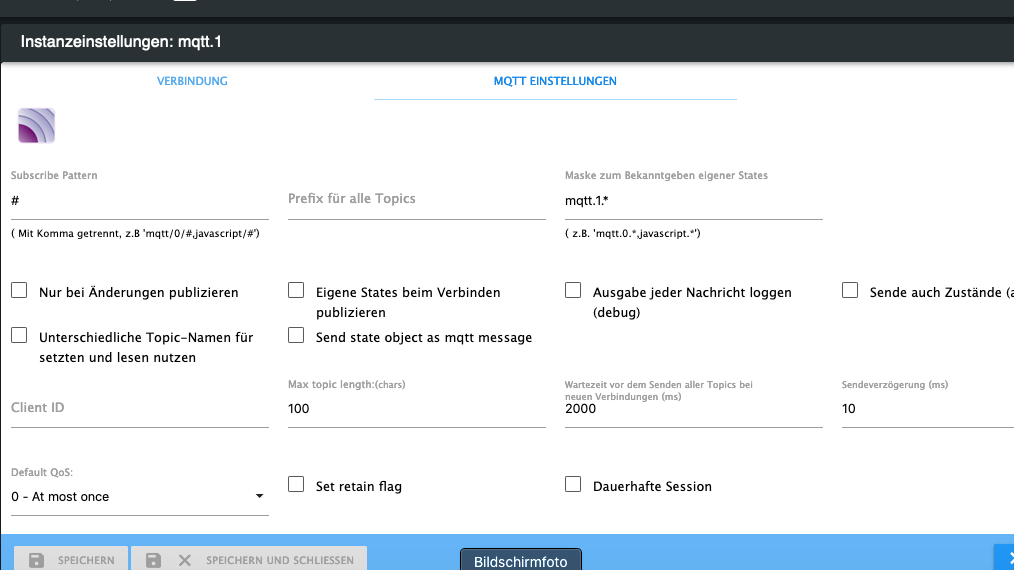

                      @thrusty Ich habe auch den mqtt-Adapter als Client eingerichtet. Wenn man den Adapter als Frontend verwendet, dann kannst nochmal Deine mqtt-Einstellungen überprüfen. Bei mir sind in diesem Fall, alle Optionen aus:
                      Die States die Du publizierst, müssen halt Deiner Instanz entsprechen. Also wenn Deine mqtt-Instanz 0 ist ,dann ist die Maske zum Publizieren bei Dir mqtt.*.0
                      Wenn Du dann im iobroker - den Datenpunkt selbst eingibst, dann musst halt auch im Log schauen, ob es Fehler gibt.
                      Um zu überprüfen, ob die Daten Dein mosquitto Broker erreichen, musst halt ggf. noch mit einem weiteren mqtt-Client überprüfen.
                      In dem DisplayText Punkt unter dem cmnd Ast - sollte dann nur der Inhalt geschrieben werden - also ohne DisplayText voran:
                      [zOs2c1l1f0Ci2]Rolladen 2[s2c1l3f0Ci3]Schlaf-[s2c1l5f0Ci10]zimmer
                      Wenn Du den ganzen Befehl eingeben willst, so wie Du es oben beschrieben hast, dann musst Du diesen in den backlog Datenpunkt eingeben.
                      DisplayText [zOs2c1l1f0Ci2]Rolladen 2[s2c1l3f0Ci3]Schlaf-[s2c1l5f0Ci10]zimmer

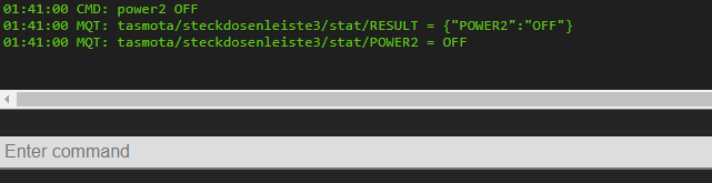

                      In der Regel siehst Du auch auf der Tasmota Konsole welche mqtt-Punkte dann nach Befehlseingabe aktualisiert werden.
                      Sprich Du siehst welches Kommando (CMD) ich eingegeben habe und darauf spukt die Konsole aus, welche Datenpunkte im mqtt dann aktualisiert werden.

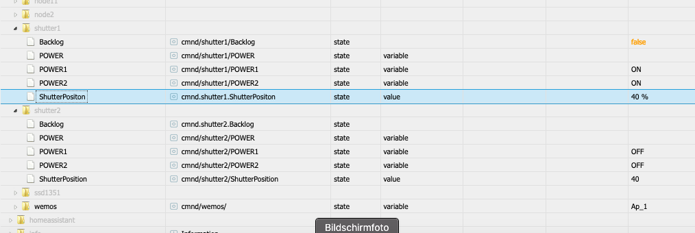

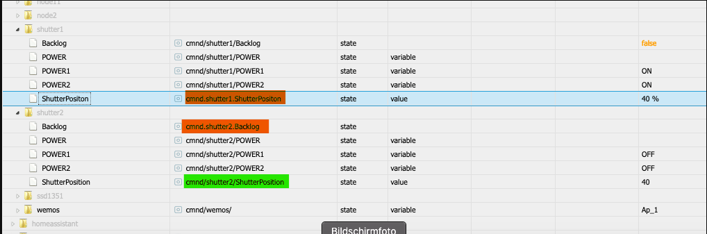

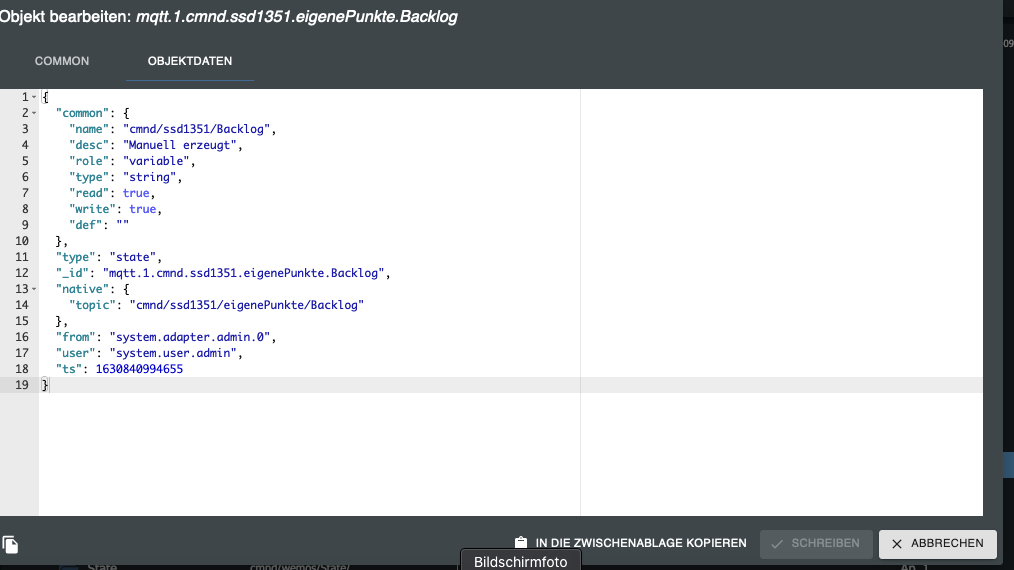

                        Das mit den Datenpunkten anlegen habe ich hinbekommen. Zumindest für das Display hat es geklappt.
                        Nur warum ich die beiden Shutter nicht über die CMND Datenpunkte erreiche ist mir ein Rätsel. Der eigegebene Wert bei ShutterPosition wird nicht übermittelt. Hast du vielleicht noch einen Tip? Unter den Punkt "state" sehe ich das beide online sind und die aktuelle Position.
                        • mickym
                          mickym Most Active @thrusty last edited by mickym
                          @thrusty Nun ehrlich gesagt verstehe ich die Struktur nicht. Eigentlich darf in dem Pfad nicht Eigene Punkte drinstehen, die Struktur müsste eigentlich wie im Namen aussehen. Mich wundert, dass das mit dem Display funktioniert. Hast Du den mqtt-Adapter, der nur als Client funktioniert oder den, den ich unten im Screenshot gezeigt habe und der sowohl als Client wie als Broker definiert werden kann?
                          Wichtig ist halt zu prüfen:
                          1. Kommt aus dem iobroker das was Du dort in einem DP änderst auch im mosquitto an?
                          2. Ist der mqtt-Pfad richtig, da das Tasmota -Gerät ja nur auf einen bestimmten Pfad hört:
                            Der Name und der Pfad müssen natürlich über einstimmen mit dem, was Du bei den Clients eingetragen hast, also %topic%/%prefix usw.
                          Nachdem Du nun gepostet hast, was Du für einen Adapter nutzt, dann muss die Struktur natürlich so sein, wie von Tasmota erwartet und nicht in einem Verzeichnis "Eigene Punkte" liegen. Auch wenn der Name passt, wundert mich das eher, dass es bei Display funktioniert hat. Also meines Erachtens muss backlog etc. immer eine Ebene höher. Das auf was Tasmota hört ist ja fix in der Struktur und richtet sich danach, was Du im Tasmota konfiguriert hast.

                            Direkt unter den jeweiligen Ordner (zb ssd1351) konnte ich kein Datenpunkte anlegen, da hatte ich als einzige Option einen Ordner zu erstellen.

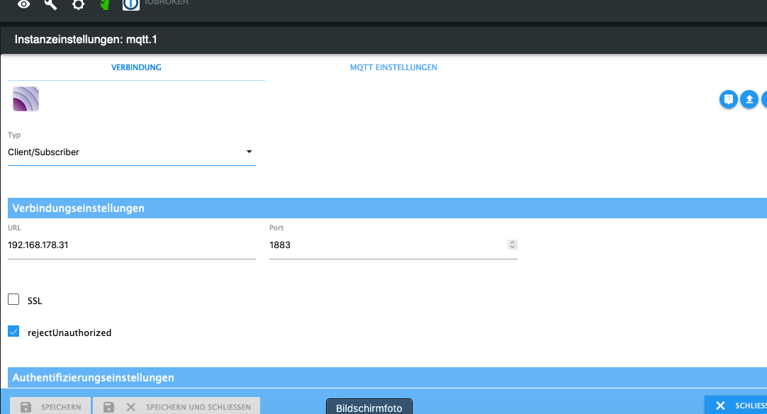

                            Ich benutze diesen mqtt Broker:
                            Denn kann ich als Client und als Host einstellen.

                            • mickym

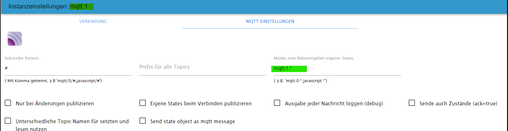

                              @thrusty Poste auch nochmal Deine mqtt-Einstellungen, so wie ich unten.
                              • mickym

                                @thrusty sagte in Ikea Fernbedinung, Wert erkennen und MQTT Befehl senden:

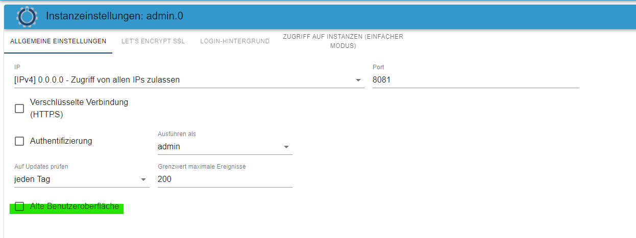

                                Oh das ist dieser schreckliche Admin5 Mist. 😞 - Dazu gibt es schon ein Issue. Dann bleibt Dir nichts anderes übrig, als nochmal Deinen Admin zumindest bis das gelöst ist auf Admin4 umzustellen.
                                Browser Refresh - dann kannst die Datenpunkte wieder richtig erstellen. Kannst wenn Du das gemacht hast - wieder zurückdrehen. Ansonsten musst Du über einen anderen mqtt-Client diese Datenpunkte erstellen. Wenn Du unter Windows arbeitest - kannst Du das ggf- auch mit dem Tasmota Device Manager den nutze ich
                                  thrusty @mickym last edited by
                                  @mickym
                                  Du hast recht, mit diesem Topic kann es nicht funktionieren.
                                  Hier sind die Einstellungen:
                                  Ich werde die Admin Einstellungen mal ändern. Danke dafür.

                                    Ansonsten passen Deine Einstellungen 👍 - ich habe exakt diesselben und bei mir funktioniert es, wenn die Datenpunkte an der richtigen Stelle sind. 😉

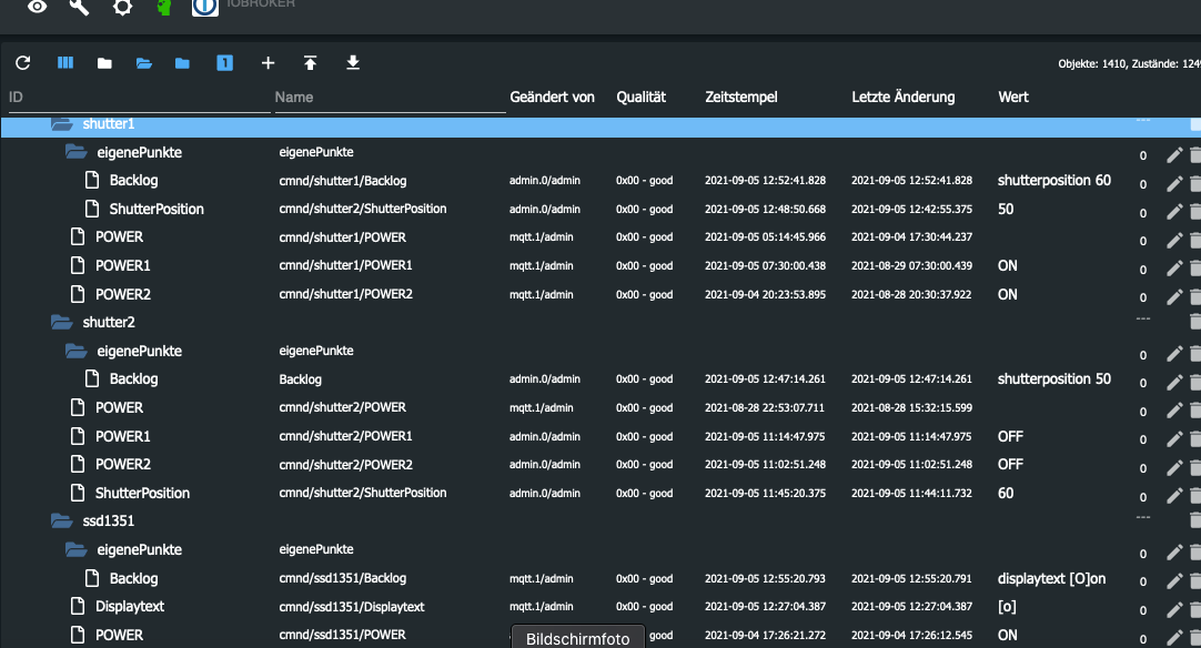

                                      @mickym
                                      Muss dir ja nicht leid tun. Jedenfalls nett das du mir da in Gange hilfst 👍 .
                                      Shutter2 (da war der Punkt ShutterPosition vom System angelegtworden) funktioniert nun. Bei Shutter1 habe ich den Punkt angelegt, das läuft noch nicht.
                                      Bei dem funktioniert es aber über Backlog. Hatte ich auch selbst angelegt.
                                      • mickym
                                        @thrusty Schau mal, dass der Name auch den MQTT Regeln entspricht - Slash statt Punkt
                                          @mickym
                                          Oh ja, du hast Recht. Hatte ich übersehen 🙄 .

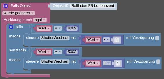

                                          Ok, die Ikea FB funktioniert, die Rolläden funktionieren, das Display funktioniert, nun will ich mal schauen dass ich das ganze mit Blockly verbinde.
                                          • mickym
                                            @thrusty Na wenn Du manuell was da reinschreibst und es funktioniert, dann sollte es auch mit Deiner Logikmaschine (Blockly, JS, NR) gehen.
