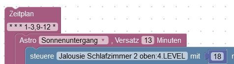

      ich habe eine Frage bezüglich einer Bedingung bei meiner Jalousie-Steuerung. Ich möchte eine Bedingung einbauen "in den Monaten Januar-März und September-Dezember bei Sonnenuntergang".
      Mit meiner Bedingung, die ich mir zusammengebastelt habe, fliegt mir jeden Abend die Steuerung um die Ohren 🙂
      Über einen kleinen Tipp, wäre ich sehr dankbar!
      Gruß surfer 😉

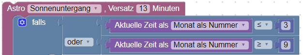

        Homoran Global Moderator Administrators @surfer09 last edited by
        @surfer09 sagte in Zeit-Trigger nur in bestimmten Monaten bei Sonnenuntergang:
        niemals Trigger in Trigger setzen!
        ich würde auf Sonnenuntergang triggern, dann einen Logik-Falls Baustein und dort auf aktuelle Zeit abfragen
        (wobei ich gerade auswendig nicht weiß ob/wie man da nach Monaten abfragen kann
          paul53 @surfer09 last edited by
          @surfer09 sagte: kleinen Tipp
          Wieder mal Trigger im Trigger verwendet! Vorschlag:
          surfer09 2 Replies Last reply Reply Quote 1

            @paul53 Ach Gott, den Fehler habe ich schon einmal gemacht. Ich werde es morgen testen, danke euch schon einmal 😉
            • surfer09
              surfer09 @paul53 last edited by
              @paul53 Eine kurze Rückfrage habe ich noch zu der ODER-Konstellation. In dem Beispiel hast du das "oder" ja mit externen Eingängen definiert. Was ist hier der Unterschied zwischen externen / internen Eingängen?
              • G
                guergen @surfer09 last edited by guergen
                @surfer09 Das ist rein optischer Natur, hat nichts mit der Funktion zu tun!
                Der Monitor ist ja nicht unendlich breit, aber runter scrollen kann man immer ganz bequem
                • surfer09
                  surfer09 @guergen last edited by
                  @guergen Ahh okay danke für die Erklärung! Ich hatte jetzt gedacht, das es auch funktionstechnisch irgendetwas auf sich hat.
