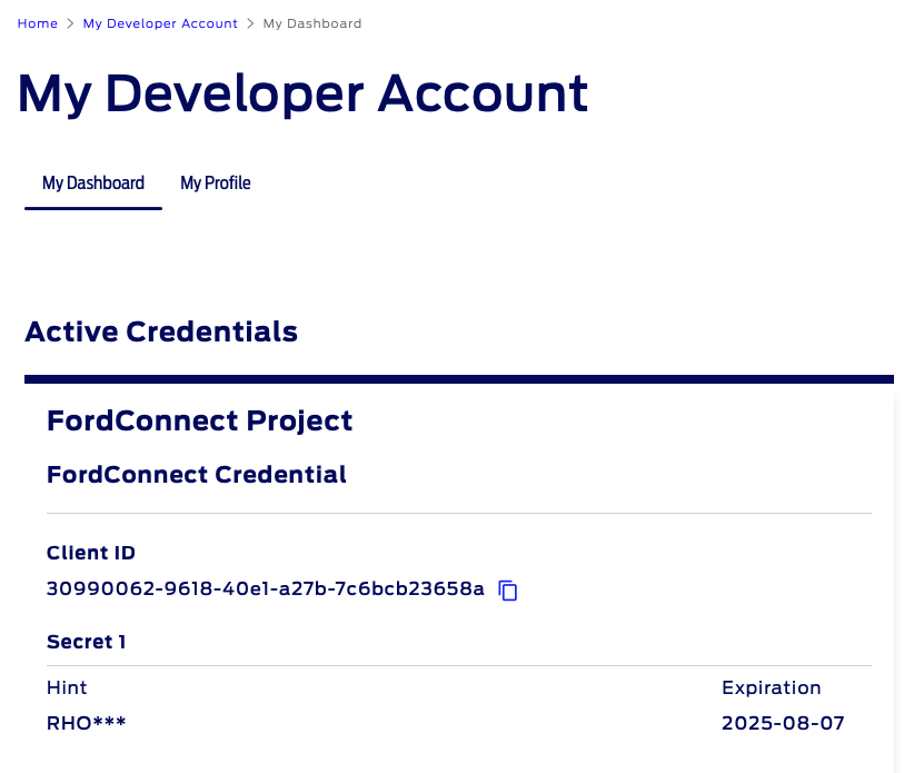

              Ich versuche mal mein Glück. Aber warum muss ich einen neuen Account anlegen? Developer-Account?
              EDIT: Ok, Developer Account ist erstellt. Ich finde auf der Seite aber keine Möglichkeit die Client-ID und Secret abzurufen.
              Normalerweise ist das doch die von deinem Developer Account?
              Bevor ich eine bekomme müsste ich eine APP registrieren.

                      Über den Ford-Adapter komme ich nur über -> (https://developer.ford.com/) "APIs" -> "View API Reference" zu "Go to Dashboard" und sehe dann CLIENT ID und Secret 1.
                      Der Link zu "Request Access" blinkt nur kurz auf - dann wechselt er zu "Go to Dashboard".
                      Wie komme ich an eine neue (?) Client ID und ein neues Secret (?).

                        https://fordconnect.cv.ford.com/common/login/?make=F&application_id=AFDC085B-377A-4351-B23E-5E1D35FB3700&response_type=code&state=123&redirect_uri=https%3A%2F%2Flocalhost%3A3000&scope=access&client_id=........deine ClientID
                        Diese URL aufrufen und dann alles machen was gefragt wird bis du dann auf die seite weitergeleitet wirst wo der localcode kommt, dann sollte es gehen.
