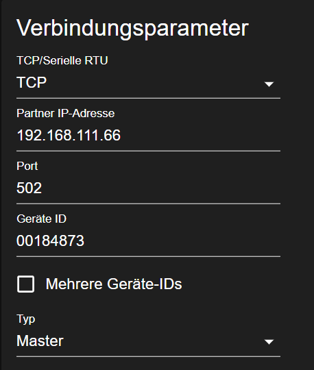

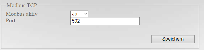

      Habe iob auf einem Raspy4 laufen und einen EMU professional 3/75 über LAN im Netz hängen. EMU ist auch erreichbar und die Werte können über das WebInterface angezeigt werden. Die TCP-Schnittstelle ist aktiviert:
      Als Adapter habe ich den MODBUS 3.4.11 ausgewählt und wie folgt eingestellt:

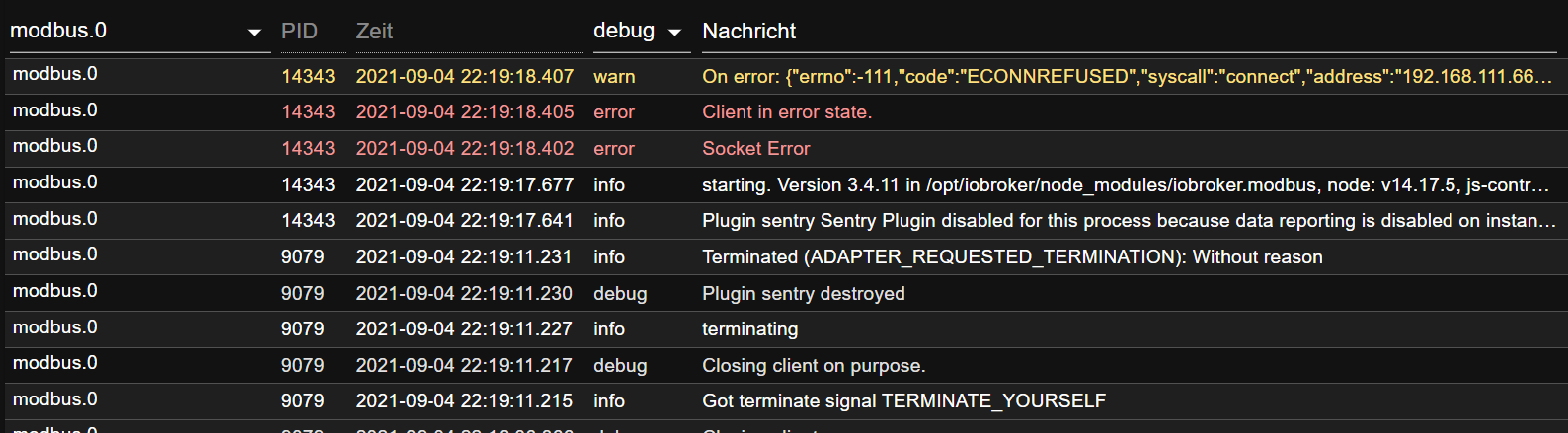

      Leider erhalte ich nur folgende Informationen:

      Habe den MODBUS Adapter mal de- und wieder neu installiert. Ebenso mit verschiedenen Geräte-IDs "0", "1" oder die Seriennummer des EMU Zähler erhalte ich nun einen Connect mit direktem DisConnect zur IP des Zählers
      Chaot 1 Reply Last reply Reply Quote 0
      • Chaot
        Chaot @ThomKast last edited by
        @thomkast Laut Fehlermeldung eine verweigerte Verbindung.
        Braucht das Ding ein Passwort?

              Deinen Artikel hatte ich auch schon gelesen, allerdings keine Infos zur Konfiguration gefunden. Mit der Freigabe von Port 502 auf dem EMU sollte doch schon alles eingerichtet sein. Allerdings erhalte ich auch keine TELNET Verbindung zum EMU...

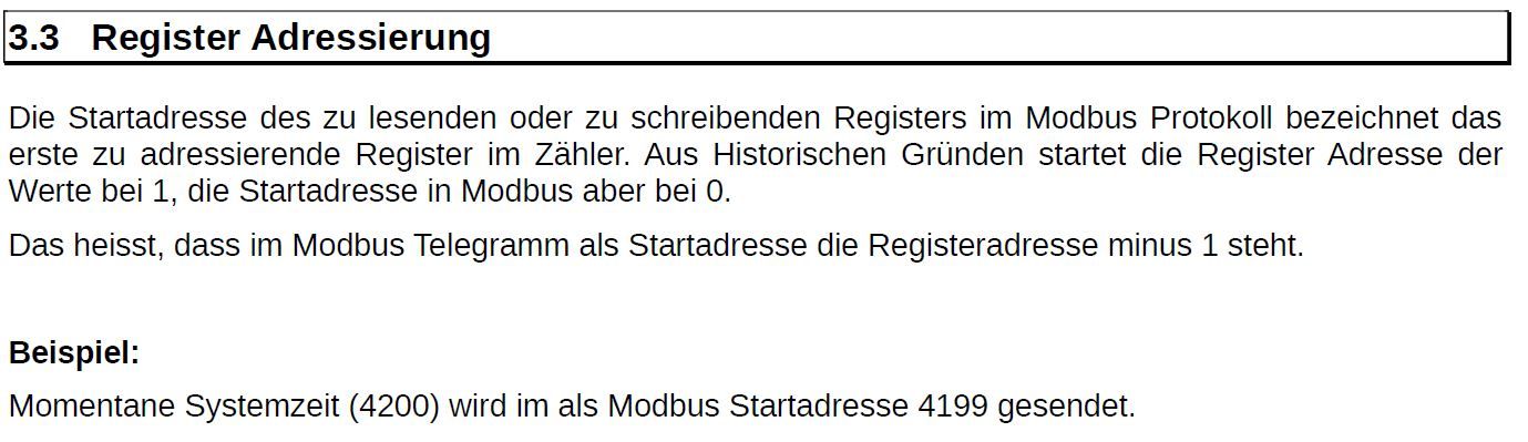

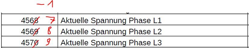

                        Aus der" EMU Protokollbeschreibung Modbus TCP für EMU TCP/IP Modul" ich denke mal du hast das gleiche !?
                        das Register ist um - 1 versetzt :
                        Beispiel :
                          ThomKast @Glasfaser last edited by
                          @glasfaser
                          GENAU. Habe ich auch gerade durch probieren rausbekommen.
                          Super. Noch mal vielen Dank für Deine Hilfe.
