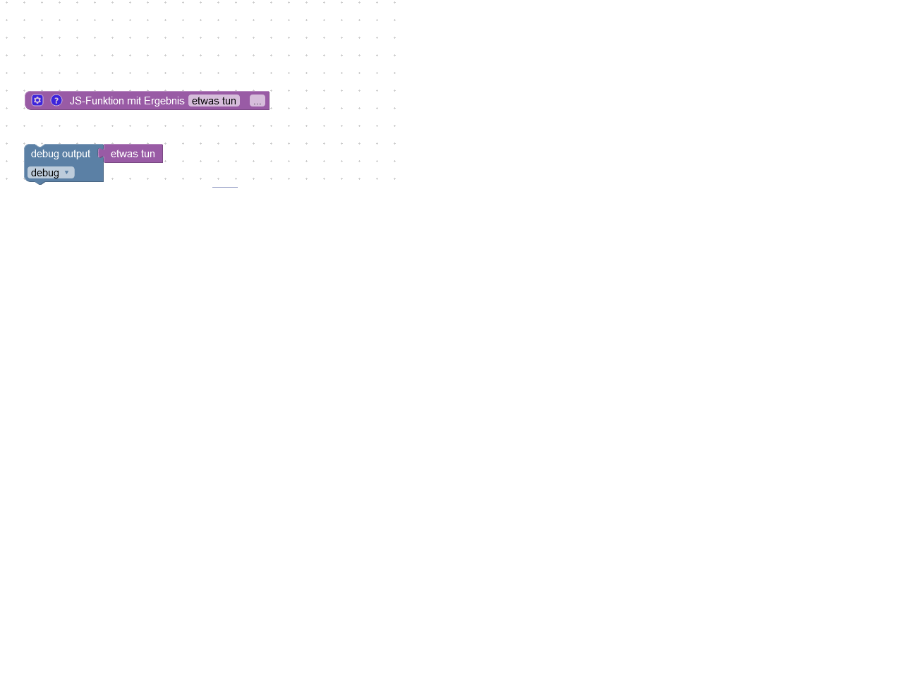

      versuche gerade eine Funktion mit Ergebnis in Blockly zu erstellen, aber bekomme das mit dem Return Wert nicht hin.
      Wo liegt mein Fehler?
      das consolen log gibt mir ein value aus
      der blockly debug undefined?
      sendTo('sql.0', 'query', 'SELECT id FROM iobroker.datapoints WHERE name="javascript.0.variables.test"', function (result) {
        if (result.error) {
          console.error(result.error);
        } else {
          var now = new Date;
              sendTo('sql.0', 'query', 'SELECT ts,val FROM iobroker.ts_number WHERE _from = 6 AND id=' + result.result[0].id, function (ergebnis) {
              console.log('result sql: ' +JSON.stringify(result.result[0]));
               return result.result[0];

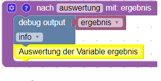

                      Dann erstelle eine Blockly-Funktion zur Auswertung der SQL-Abfrage
                      In der Javascript-Funktion ersetze
                      durch
                      auswertung(result.result[0]);
                      besser in einer Javascript-Funktion (ohne Ergebnis).
                      M Jey Cee 2 Replies Last reply Reply Quote 0
                        Mystisch @paul53 last edited by
                        @paul53 Super vielen Dank. Das hat mir jetzt weiter geholfen.

                            Jey Cee Developer @paul53 last edited by Jey Cee
                            @paul53 was ist das den für ein Block? Ich finde keinen mit Ergebnis.
                            Edit: Hat sich erledigt.
                            Für andere mit der gleichen Frage: Funktionen -> etwas tun -> Zahnrad -> Variable in Parameter ziehen
                            Dann kann man die Variable unter Variablen finden.
