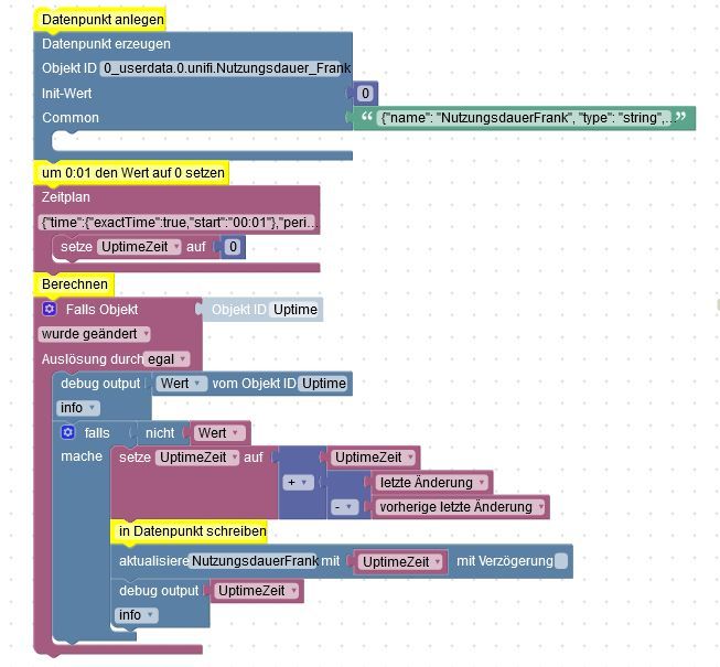

      Hallo.
      Ich habe einen Uptime Datenpunkt im Unify-Adapter. Der zeigt mir alle 30 Sekunden einen aktuellen Wert in Sekunden an wie lange ein Gerät online ist.
      Ich würde gerne in der VIS anzeigen lassen wie lange jemand z.B. mit dem Handy online ist.
      (alle Blockly-Beispiele die ich im Netz gefunden und ausprobiert habe, haben leider nicht funktioniert)
      Hier ist mal mein nicht funktionierendes Skript:

        paul53 @Roelli last edited by
        @roelli sagte: Uptime Datenpunkt im Unify-Adapter. Der zeigt mir alle 30 Sekunden einen aktuellen Wert in Sekunden an wie lange ein Gerät online ist.
        Wert in s kumulativ? Ohne Zeit-Begrenzung?
          Roelli @paul53 last edited by
          Sieht so aus. Der Wert steigt immer nur positiv an. Ich habe allerdings auch nicht beobachten können ob, wie und wann das mal zurückgesetzt wird.
          Vermutlich ist das ja auch egal?
          Denn bei anderen Skripten scheint man lediglich die Differenz zu berechnen.
          Also.. wenn keine Änderung.. dann nix machen.
          Wenn Änderung, dann Differenz berechnen und ausgeben.

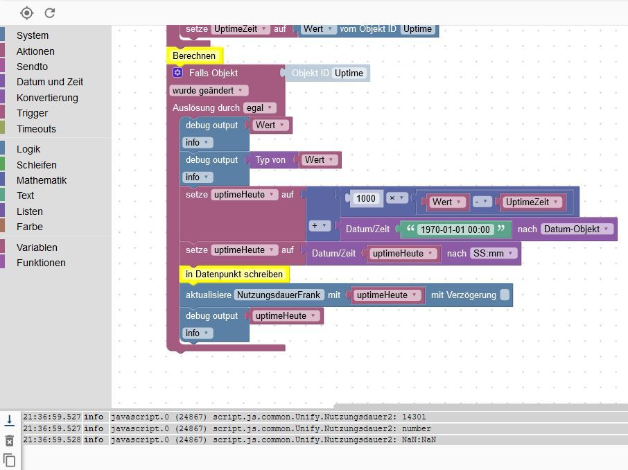

            paul53 @Roelli last edited by paul53
            @roelli
            Der Datenpunkt ist mit unit "h" erstellt. Du möchtest "hh:mm"?
              Danke! Sieht wesentlich schlauer aus als mein Versuch!
              Hab's gerade ausprobiert... im Datenpunkt wird aber nur "NaN:NaN" geschrieben.
              Hab ich da was falsch gemacht? Datenpunkt falsch formatiert?
              Aber der Debugwert ist auch schon "NaN:NaN"

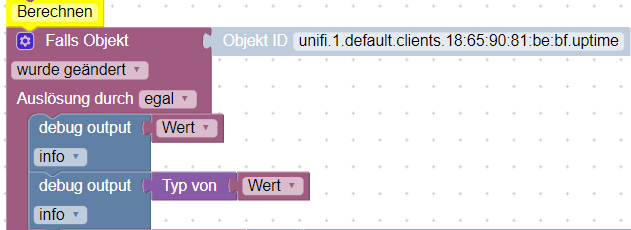

                @roelli
                Füge mal eine weitere Logausgabe ein, die den Typ anzeigt:

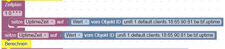

                    @roelli
                    Die Variable UptimeZeit muss bei Skriptstart initialisiert werden, da sie sonst bis 00:01 Uhr undefined enthält.

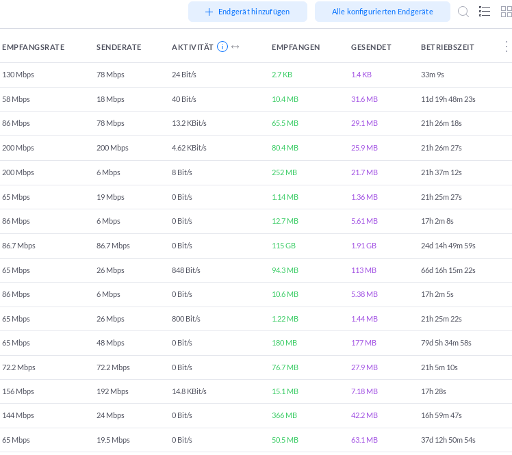

                      Das Script scheint generell zu funktionieren. Es zählt hoch.
                      Allerdings scheint es zu viel und/oder zu oft zu zählen.
                      (ich habe morgens früh schon 10Stunden dort stehen)
                      Möglicherweise ist aber auch der Datenpunkt vom unify Controller nicht der beste.
                      Hast Du auch unify? Läuft's bei Dir?
                      Danke,
                      Frank.
                        Homoran Global Moderator Administrators @Roelli last edited by Homoran
                        @roelli sagte in Nutzungsdauer vom Handy anzeigen lassen (unifi):
                        der zeigt IMHO die komplette Verbindungszeit zum AP an, nicht die Onlinezeit
                        Passt es denn zu den Werten im Unifi-Controller
                        hier die letzte Spalte.
                        Ich nutze den Adapter nicht
