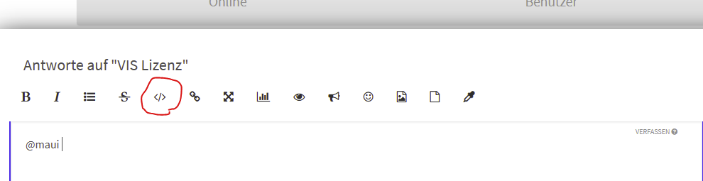

        @maui bitte logs in den Code tag reinpacken

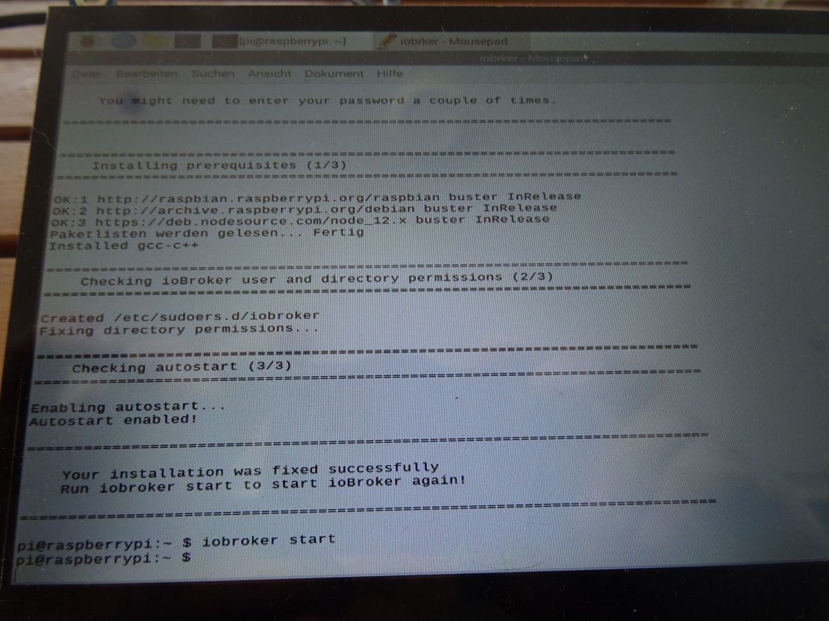

          Maui @arteck last edited by Maui
          @arteck
          Ich habe alles auf dem rasp pi4 ausgeführt und er hat bestätigt, dass das Problem gefixt sei.
          Blinkt aber nach dem Neustart immer noch rot.
          Schade.!
