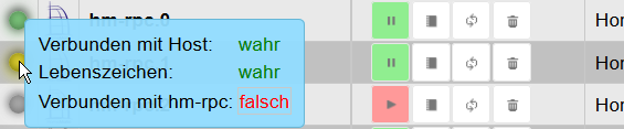

      seit einiger Zeit (vlt. 4 -8 Wochen) ist mein rpc für CuxD immer wieder mal gelb:
      Ich finde aber keine Fehler, bis auf das er "nicht verbunden" ist. Ich nutze eine CCU2.
      Restarte ich das Dingens, geht es wieder auf grün. Für ein paar Stunden, Tage,…

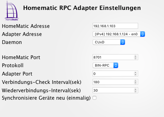

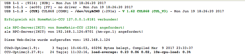

      Habe beide Protokolle getestet. So sieht es aus:
      Hat jemand eine Idee, wo ich hier suchen kann - oder eine Lösung?

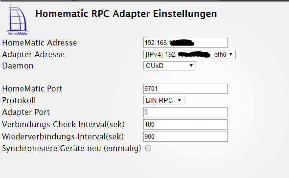

        also ich habe die gleiche Konfiguration, CCU2 und CUXD auf RPC0 und RPC1.
        Allerdings habe ich unter rpc1 nicht Port 0 sondern Port 4000 eingestellt. Vielleicht hilfts.

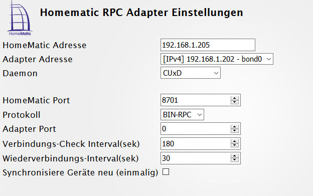

                              wenn cuxd auf der ccu2 läuft habe ich bei der IP ….. am ende eth() stehen - was ist bond ?
