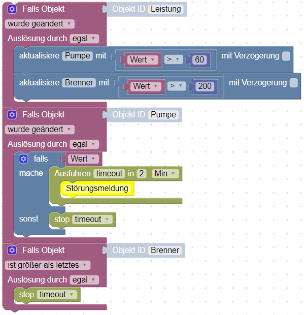

            paul53 @tiobb last edited by paul53
            @tiobb sagte: Schaltet der Shelly den Heizungskeller ein, geht die Leistung auf ca. 100 Watt hoch (Umwälzpumpe und Stromversorgung Heizung), springt der Brenner dann nach ca. einer Minute an, geht die Leistungsaufnahme auf 400 Watt hoch.
            Dann versuche es mal mit zwei eigenen Datenpunkten (unter "0_userdata.0").
            tiobb 1 Reply Last reply Reply Quote 0
            • tiobb
              tiobb @paul53 last edited by
              guten Morgen und mal wieder danke für Deine Hilfe.
              Wofür muss ich Datenpunkte erzeugen, kann ich nicht direkt die Werte vom Shelly nehmen? Ich habe Dein Blockly mal nachgebaut und etwas verändert. Die Werte von der Pumpe brauche ich ja nicht, ich brauche ja nur die gesamte Leistungsaufnahme vom Heizungskeller. Objekt ID "Power" ist der Leistungswert vom Shelly. Habe es mal laufen lassen, aber keine Meldung. Das Script reagiert aber sobald ich die Heizung einschalteHabe 2 Sekunden timeout nur zum Testen eingetragen.
                @tiobb sagte: Wofür muss ich Datenpunkte erzeugen,
                Zum Triggern auf "wurde geändert", wenn die jeweilige Bedingung erfüllt ist.

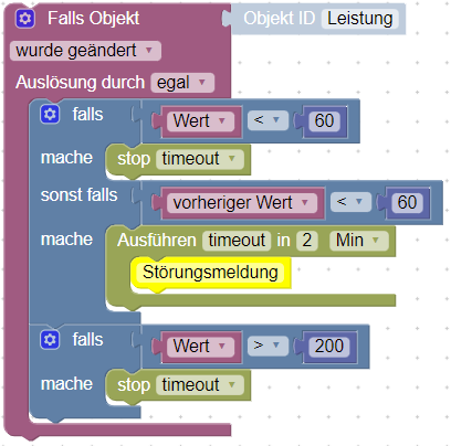

                        @tiobb sagte: Den Datenpunkt vom Shelly (Leistungsanzeige) kann man nicht zum triggern nehmen?
                        Es geht auch ohne zusätzliche Datenpunkte:
                        tiobb 1 Reply Last reply Reply Quote 1
                        • tiobb
                          Danke, das macht es für mich etwas übersichtlicher als mit zusätzlichen Datenpunkten. Was bewirken die bei beiden "stop timeout"?
                            @tiobb sagte: Was bewirken die bei beiden "stop timeout"?
                            Ohne das untere "stop timeout" würde die Störungsmeldung auch erfolgen, wenn der Brenner innerhalb der 2 Minuten gestartet ist. Das obere "stop timeout" verhindert die Störungsmeldung, wenn innerhalb von 2 Minuten wieder abgeschaltet wird.

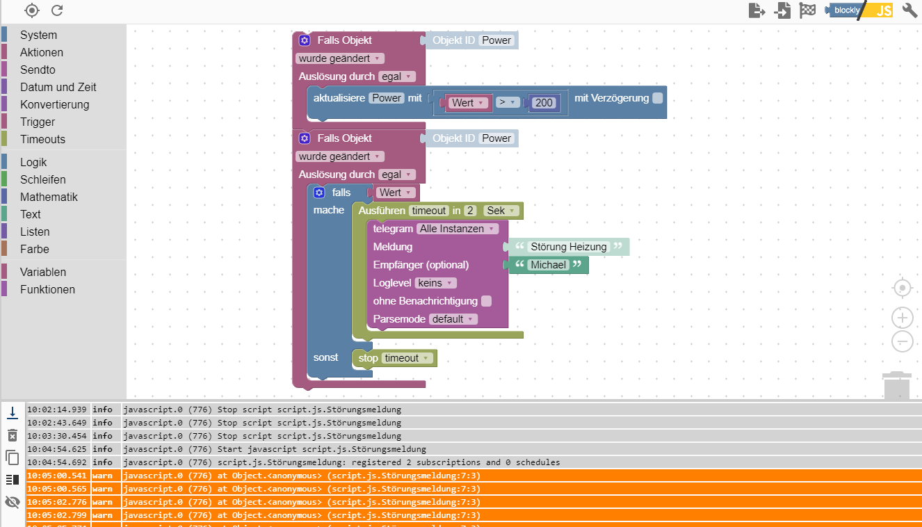

                              • tiobb
                                Guten morgen, ich schon wieder 😇
                                Habe das Script eben mal getestet, habe den Brenner direkt an der Heizung aus geschaltet damit der Brenner nicht anspringen kann. Ich bekomme dann auch nach knapp 2 Minuten eine Störungsmeldung 👍 aber die bekomme ich alle 15 Sekunden. Wo bzw wie kann ich da ein "Stop" einbauen, denn einmal Störung reicht mir.
                                  @tiobb sagte: die bekomme ich alle 15 Sekunden.
                                  Poste bitte den erzeugten Javascript-Code ohne die letzte Zeile in Code tags.
                                  Wert und vorheriger Wert stammen aus Trigger?
                                      @tiobb
                                      Wenn Du anstelle von "vorheriger Wert" "Wert" nimmst und dann noch mit einem anderen Vergleichswert, kann es nicht funktionieren.
                                       <variables>
                                       </variables>
                                       <block type="on_ext" id="^9loASAzRU/?K#sRIU{R" x="238" y="-62">
                                         <value name="OID0">
                                           <shadow type="field_oid" id="EEjrqpK_X,GhU}dn;nj0">
                                             <field name="oid">shelly.0.SHSW-25#98CDAC245E5E#1.Relay0.Power</field>
                                           <block type="controls_if" id="s1xUC416o^)J1o{Pci#B">
                                               <block type="logic_compare" id="toWrFr0+?PzVkr`+3SKD">
                                                 <field name="OP">LT</field>
                                                   <block type="on_source" id="f4]R$$jIXTcF;c_GA?Gz">
                                                   <block type="math_number" id="yL+ipuxO!fW:/m+o{-+j">
                                                     <field name="NUM">60</field>
                                               <block type="timeouts_cleartimeout" id="f:Vx[n6)1^eS$?Go%`VH">
                                             <value name="IF1">
                                               <block type="logic_compare" id="jSIEToEL3Dwjrh:F{a#c">
                                                   <block type="on_source" id="{@X7w?x[BP^;a[*#;)gf">
                                                     <field name="ATTR">oldState.val</field>
                                                   <block type="math_number" id="/+3eJXWCA#~z8kPZKbI~">
                                             <statement name="DO1">
                                               <block type="timeouts_settimeout" id="XRuPGUJ.$KCvZEFjgIi8">
                                                 <field name="DELAY">2</field>
                                                   <block type="telegram" id=";$2Ev#/Ui-b2x]H`DTy+">
                                                     <field name="LOG"></field>
                                                     <value name="MESSAGE">
                                                       <shadow type="text" id="Q,7z+tn/6hr,C%=*[S?d">
                                                         <field name="TEXT">Störung Heizung</field>
                                                     <value name="USERNAME">
                                                       <block type="text" id="bmM[2js4?Vd@r0N*jG7j">
                                                         <field name="TEXT">Michael</field>
                                               <block type="controls_if" id="ob;3vT+~S|9#am`#=@^_">
                                                   <block type="logic_compare" id="q=eyZLWD(:j_#qda6f0t">
                                                     <field name="OP">GT</field>
                                                       <block type="on_source" id="`SYd^JSw}j`KNH)mM}eb">
                                                       <block type="math_number" id="#j)5Vw04aRbRl}%fyLL]">
                                                         <field name="NUM">200</field>
                                                   <block type="timeouts_cleartimeout" id="6]x?c}gouBY4wqSQjh;1">
                                      So wird der Timer nur gestartet, wenn
                                      Wert >= 60 UND vorheriger Wert < 60
                                      In Deinem Fall wurde alle 15 s ein neuer Timer gestartet, wenn die Leistung zwischen 60 und 70 schwankte.
