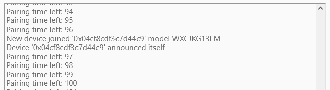

            heinzie @arteck last edited by
            @arteck habe ich so nochmal gemacht, leider der geleiche Effekt:
            das hat er beim pairing eingetragen
