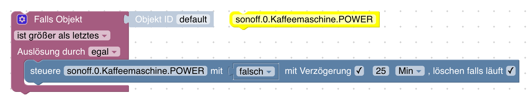

        @phantomkommander sagte in Steckdose nach 20 Min variabel ausschalten:
        Hintergrund ich möchte unabhängig von Alexa oder per Taste (Tasmota Steckdose) die Kaffeemaschine einschalten lassen, damit das Wasser hochheizen kann. Nach ca. 25 min soll die Steckdose dann wieder ausschalten.
        wer schaltet die Steckdose denn ein ? Oder soll die Steckdose zu einer bestimmten Zeit eingeschaltet werden ? Oder machst Du das manuell ?
        Sonst vielleicht so: (den Trigger mußt Du noch auswählen...)

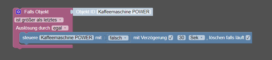

        Könntet ihr mir sagen, wo mein Denkfehler ist?
        Dein Blockly hat keinen Trigger...
        EDIT: in Deiner Frage steht variabel ausschalten ? Was genau meinst Du damit ?

          danke für deine schnelle Antwort. Wie muss ich "ist größer als letztes" verstehen?
          Warum habe ich so kompliziert gedacht? 😭
          Geschaltet wird die Steckdose morgens über eine Routine, und dann entweder auf Zuruf (Alexa) oder auch manuell über die Taste am Schalter.
          Hast Recht, variabel ausschalten ist etwas ungünstig getroffen. Eher variabel Ein- und Ausschalten, also nicht nach einem festen Plan folgend
          dslraser 1 Reply Last reply Reply Quote -1
            wahr ist größer als falsch. Also wenn die Steckdose aus(falsch) war und dann eingeschaltet(wahr) wird, dann soll sie nach 25 Minuten wieder ausgeschaltet werden. Wird zwischendurch geschaltet, dann wird das timout gelöscht und beginnt beim wieder einschalten erneut.
            • Phantomkommander
              Phantomkommander last edited by
              @dslraser
              habe das eben mal nachgebaut, jetzt schaltet die Steckdose endlos ein wartet (30s zum testen) schaltet aus und wartet wieder 30s um dann wieder einzuschalten.
                        Screenshot vom Blockly ? Läuft noch ein anderes Blockly ?
                        Phantomkommander 1 Reply Last reply Reply Quote 0
                        • Phantomkommander
                          Phantomkommander @dslraser last edited by Phantomkommander
                          @dslraser
                          nee sonst läuft nichts. Meine Überlegung war, wenn Power wahr ist, dann soll ein Timer nach 20 min Power auf false stellen.
