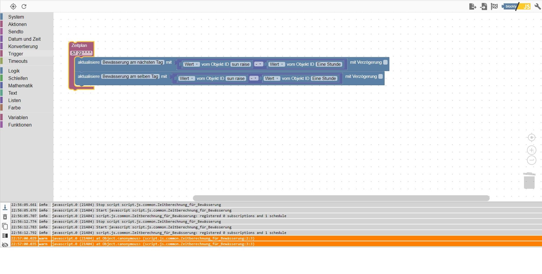

      Ich versuche gerade mit Blockly den Wert (sun in) aus dem DasWetter Adapter auf einem neuen Objekt zu berechnen, sodass mir die Zeit immer-1 Std. angezeigt wird.

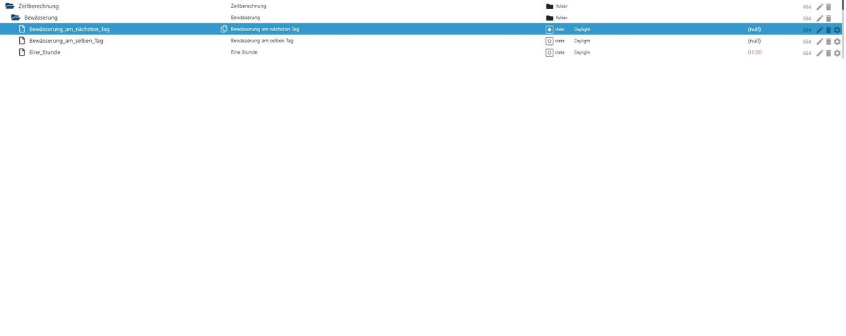

      Ich habe auch einen zusätzlichen Datenpunkt mit (01:00) als String angelegt um diesen von dem DPT des Wetter Adapters abzuziehen.
      Leider hab ich es bis jetzt noch nicht hinbekommen und bitte um Hilfe.
      Anbei mein Blockly und die Objekte

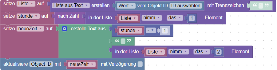

        paul53 @MDaudi last edited by
        @mdaudi sagte: als String angelegt um diesen von dem DPT des Wetter Adapters abzuziehen.
        Man kann keine Strings subtrahieren.
          MDaudi @paul53 last edited by
          @paul53 Vielen Dank, wusste ich nicht. Der DPT des DasWetter Adapters wird allerdings als String angegeben. Wie kann ich also davon 1 Stunde abziehen?
          Hast du eine Idee oder einen Vorschlag?
            @mdaudi sagte Wie kann ich also davon 1 Stunde abziehen?
              @paul53 Mega... hat direkt geklappt. Wäre ich nie drauf gekommen. Wieder was dazugelernt! Vielen Dank!
