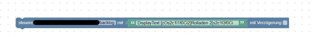

      Hallo zusammen, ich brauche schon wieder Hilfe bei Blockly.
      Ich möchte im mqtt-Adapter (Client) einen Befehl an ein Tasmotagerät senden. Vorgestell habe ich mir dafür den Backlog Datenpunkt zu verwenden. Der Befehl soll immer der gleiche bleiben, also nicht variabel sein. Mit welchem Block kann ich das erreichen? Oder ist es nötig, dass ich dafür einen Datenpunkt erstelle, aus dem die Logik den Befehl als Wert nimmt und an die Console weiterreicht?

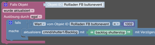

          Ja, das hat ja auch alles soweit funktioniert. Bildschirmfoto 2021-09-07 um 18.57.09.png
          Aber das hier geht leider so nicht. Ich habe es auch ohne backlog im Textfeld versucht. Ohne Erfolg. In der Console geht "backlog shutterstop". Ich habe aber auch kein Datenpunkt "cmnd/shutter1".
          Vielleicht kann ich den anlegen?
          • mickym
            mickym Most Active @thrusty last edited by mickym
            @thrusty nicht backlog shutterstop eintragen - sondern der Befehl heißt doch shutterstop.
            Da der DP bereits backlog heißt , ist das nicht mehr Bestandteil des Befehls. Also die Befehle ohne führendes backlog eingeben. Hast Du doch in dem anderen Thread auch nicht gemacht, also Du die Daten manuell in den Backlog Datenpunkt eingegeben hast.
            Ich habe auch gerade geschaut, ob der Befehl stimmt:
            Und ja Du kannst jeden Datenpunkt unter cmnd anlegen, dass einem mqtt-Kommando entspricht:

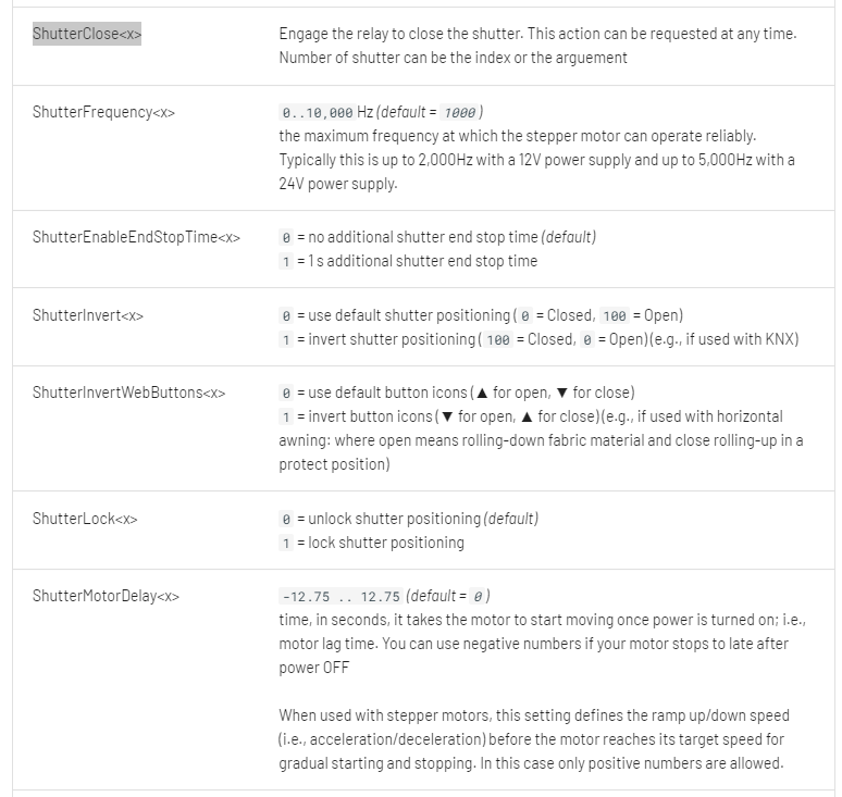

            Shutter1 funktioniert meines Erachtens nicht, aber schau halt unter den Tasmota Kommandos, welche Befehle möglich sind:
            https://tasmota.github.io/docs/Commands/#shutters
            Also entweder gibt man in der Konsole ShutterStop1 ein oder ShutterStop1=true. ShutterStop ohne Zahl geht wahrscheinlich nicht.
            Somit geht wahrscheinlich zum Beispiel einen Datenpunkt unter cmnd der ShutterClose1 heißt und den Du mit true fütterst etc. ...
            Wie gesagt bei den backlog commandos nicht mehr backlog eingeben.
              thrusty @mickym last edited by thrusty
              @mickym
              Ich hatte es wie geschrieben ohne backlog versucht. Ging leider auch nicht.

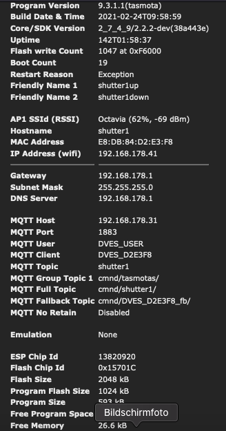

              Mein Geräte heißt shutter1.
              In der TasmotaConsole:
              18:13:10.794 CMD: backlog shutterstop
              18:13:10.828 MQT: stat/shutter1/RESULT = {"ShutterStop":"Done"}
              Das mit "ShutterClose1" muss ich erst ausprobieren.

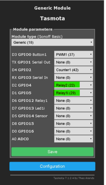

                  Aber was meinst du mit Indexnr.?
                  • mickym
                    @thrusty Na so steht es doch in der Befehlsbeschreibung.
                    EDIT:
                    Die Nummer scheint sich auf die Relaisnr. zu beziehen:
                    https://tasmota.github.io/docs/Blinds-and-Shutters/#commands
                    In dem Fall geht es nicht, um den Rollladen oder das Device an sich. Es scheint zum Beispiel wohl Rollladenswitche zu geben, die mehr als einen Motor untersützen. Mit der Fernbedienung hat das nichts zu tun.
                    Wo ich das gelesen habe müsstest Du die Anzahl Relais unter "Configure Module" sehen
                    Aber da muss ggf. ein Tasmota Spezialist helfen - oder halt ausprobieren. 😉

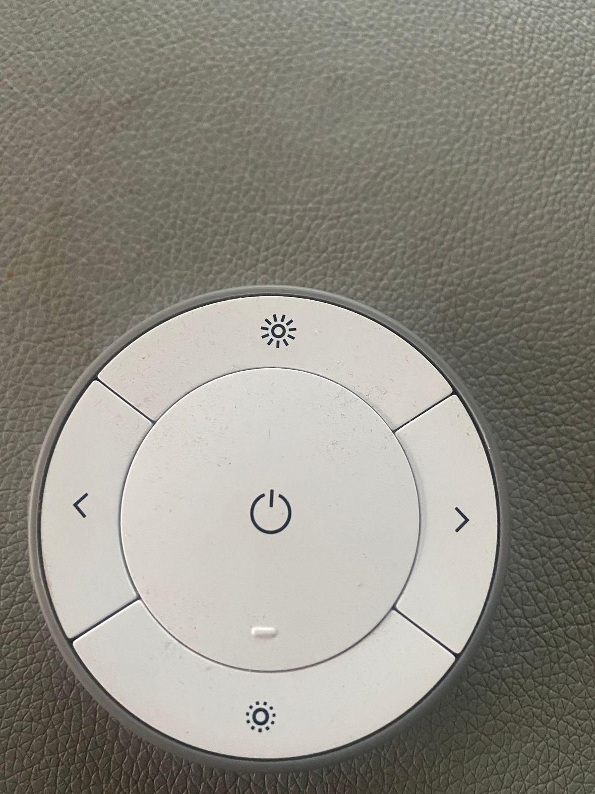

                      genau das meinete ich, also hoch oder runter. Das wollte ich in diesem Fall nicht nutzen. Ich will mit der IKEA FB
                      fünf Rolläden von Hand bedienen können. Links / Rechts um den variablen Datenpunkt zu setzen, also von 1 - 5. Dann über diese Auswahl mit den heller / dunkler Tasten in Verbindung mit der Variablen hoch oder runter fahren. Und mit dem mittleren Taster Stop. Egal in welche Richtung welcher Rolladen gerade fährt. Daher wäre Backlog optimal dafür.

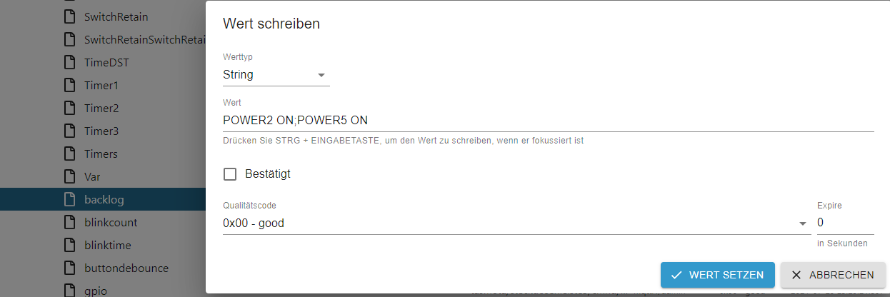

                        @thrusty Du kannst doch auch über Blockly die Power1 bzw. Power2 Datenpunkte beschreiben. Wie gesagt sollten eigentlich in dem Backlog alle Befehle wie auf der Konsole funktionieren.
                        Schau mal ich nutze das Backlog einfach die Befehle hintereinander:
                        Das Beschreiben des Backlog Datenpunktes erzeugt dann in der Konsole
                        Ob Du einen weiteren DP brauchst, weiß ich nicht - im Prinzip gibt man einfach in den backlog Datenpunt Konsolenbefehle ein.

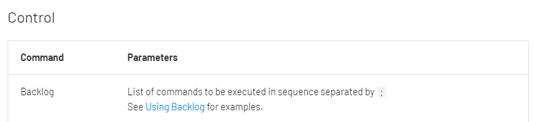

                            Ja wenn Befehle nacheinander abgearbeitet werden, dann durch ein Semikolon trennen. Du siehst ja, dass es auf der Konsole dann auch nacheinander ausgeführt wird.
                            So ist es ja auch in der Befehlsreferenz beschrieben:

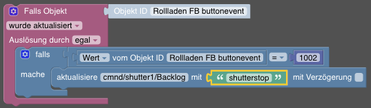

                              Ich habe den shutterstop Befehl nun über eine Rule an den Backlog senden können. Leider unterstützten die Rules im "Zustand setzen"-Punkt kein "und". Es ist nur ein "sonst" verfügbar. Daher muss ich nun für jeden Rolladen (fünf an der Zahl) eine eigene Role zum stoppen erstellen.
                              Ertwas unsauber, die Lösung, finde ich.
                              Mit Blockly könnte man das sicher in einem Script hinbekommen. Also einen Trigger empfangen und an fünf Empfänger den Befehl senden. Das würde aber voraussetzen, dass ich "shuttersop" an den BacklogDatenpunkt über Blockly gesendet bekomme. Und eben das funktioniert leider nicht, zumindest bekomme ich es nicht hin.
                              Vielleicht hat ja jemand eine Idee wie das zu möglich wäre.
