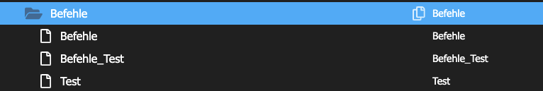

      Zur Zeit hänge ich an dem Problem, dass ich gerne über Blockly alle Namen von Objekten in einem Verzeichnis in eine Liste schreiben möchte.
      Wie auf dem Bild zu sehen, hätte ich gerne als Ergebnis:
      Befehle
      Befehle_Test
      Test
      Die Liste soll dynamisch gestaltet werden. Bedeutet: Füge ich ein Objekt hinzu, soll dann auch die Liste angepasst werden.

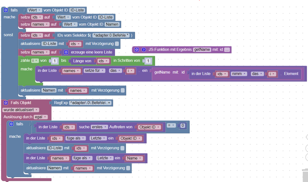

        @quallenfischer sagte: Füge ich ein Objekt hinzu, soll dann auch die Liste angepasst werden.
        Man benötigt zwei Listen: Eine "ID-Liste" und eine Liste "Namen" (beide Datenpunkte vom Typ "array"). Zur Initialisierung der ID-Liste kann der $Selektor verwendet werden.
        Für die Namen benötigt man eine JS-Funktion mit Ergebnis getName(id):
        return getObject(id).common.name;
        Kommen dann Datenpunkte hinzu, können die per RegExp-Trigger detektiert und beide Listen ergänzt werden.
        Als ID-Pfad habe ich "adapter.0.Befehle." eingesetzt.
        Objekt ID und Name findet man unter "Trigger".

          Quallenfischer @paul53 last edited by Quallenfischer
          @paul53 Hallo Paul,
          vielen vielen lieben Dank für deine Hilfe, ohne die wäre ich nie drauf gekommen.
          Entschuldige die verspätete Rückmeldung, ich brauchte etwas Zeit bis ich dein Skript verstanden, einsetzen und minimal anpassen konnte.
          Die super Nachricht ist, dass es tadellos funktioniert.
          Nochmal ein Dankeschön an dich. Vielleicht hilft es ja dem ein oder anderen ebenfalls weiter der vor einer ähnlichen Problematik steht.

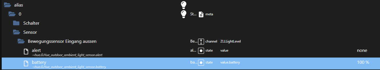

                Folgendes Problem habe ich bei gewissen Datenpunkten:
                Sämtliche Sensoren/Schalter habe ich im Alias-Manager hinzugefügt.
                Nun kommt bei gewissen Datenpunkten folgende Fehlermeldung:
                javascript.0
                2021-09-12 00:14:47.777	info	script.js.wichtige_Meldungen: Batteriestand niedrig: "Bewegungssensor Eingang aussen" %
                javascript.0
                2021-09-12 00:14:47.777	warn	at processTicksAndRejections (internal/process/task_queues.js:97:5)
                javascript.0
                2021-09-12 00:14:47.777	warn	at runMicrotasks (<anonymous>)
                javascript.0
                2021-09-12 00:14:47.777	warn	at script.js.wichtige_Meldungen:65:77
                javascript.0
                2021-09-12 00:14:47.776	warn	getState "alias.0.Sensor.Bewegungssensor Eingang aussen.battery" not found (3)
                Der Datenpunkt "alias.0.Sensor.Bewegungssensor Eingang aussen.battery" sieht aber wie folgt aus:

                  paul53 @Kusi last edited by
                  @kusi sagte: Woran kann das liegen?
                  An Leerzeichen in der ID?
                    Kusi @paul53 last edited by
                    @paul53 Nein, denn mit anderen Datenpunkten, welche Leerzeichen haben, funktioniert es.
                      @kusi
                      Das von mir gepostete Blockly enthält kein getState(id) auf einen Datenpunkt, außer auf die Listen. Was steht im Javascript-Code im Bereich der Zeile 65?

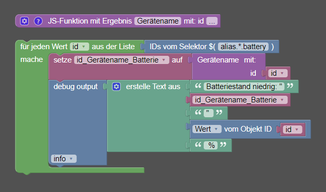

                        @paul53 Folgendes sind die Zeilen 61-66:
                        var id_list = Array.prototype.slice.apply($("alias.*.battery"));
                        for (var id_index in id_list) {
                          id = id_list[id_index];
                          id_Ger_C3_A4tename_Batterie = await Ger_C3_A4tename(id);
                          console.log((['Batteriestand niedrig: "',id_Ger_C3_A4tename_Batterie,'" ',getState(id).val,' %'].join('')));
                        Hier der Teil vom Blockly:
                        Mit folgender JS-Funktion:
                        id = id.substring(0, id.lastIndexOf('.'));
                        if(existsObject(id)) return getObject(id).common.name;
                        Wenn ich das Skript neu starte, dann kommt folgendes Debug:
                          @kusi
                          Die Anführungszeichen innerhalb "erstelle Text aus" könnten Probleme machen.

                              Kusi @paul53 last edited by Kusi
                              Mich irritiert vor allem der Log-Eintrag
                              javascript.0  2021-09-12 13:45:03.992	warn	getState "alias.0.Sensor.Bewegungssensor Eingang aussen.battery" not found (3)
                              Warum not found wenn der Datenpunkt vorhanden ist?
                              @paul53 und @dslraser Entfernen von Umlauten, Leerzeichen und Anführungszeichen haben das Problem ebenfalls nicht behoben.
                                @kusi sagte: Entfernen von Umlauten, Leerzeichen und Anführungszeichen haben das Problem ebenfalls nicht behoben.
                                Dann bin ich mit meinem Latein am Ende. Starte mal die Javascript-Instanz neu.
                                  @paul53 sagte in Name von mehreren Objekten in einem Verzeichnis:
                                  Das muss man jetzt nicht verstehen... Mit dem Neustart der Javascript-Instanz sind die Fehler behoben.
