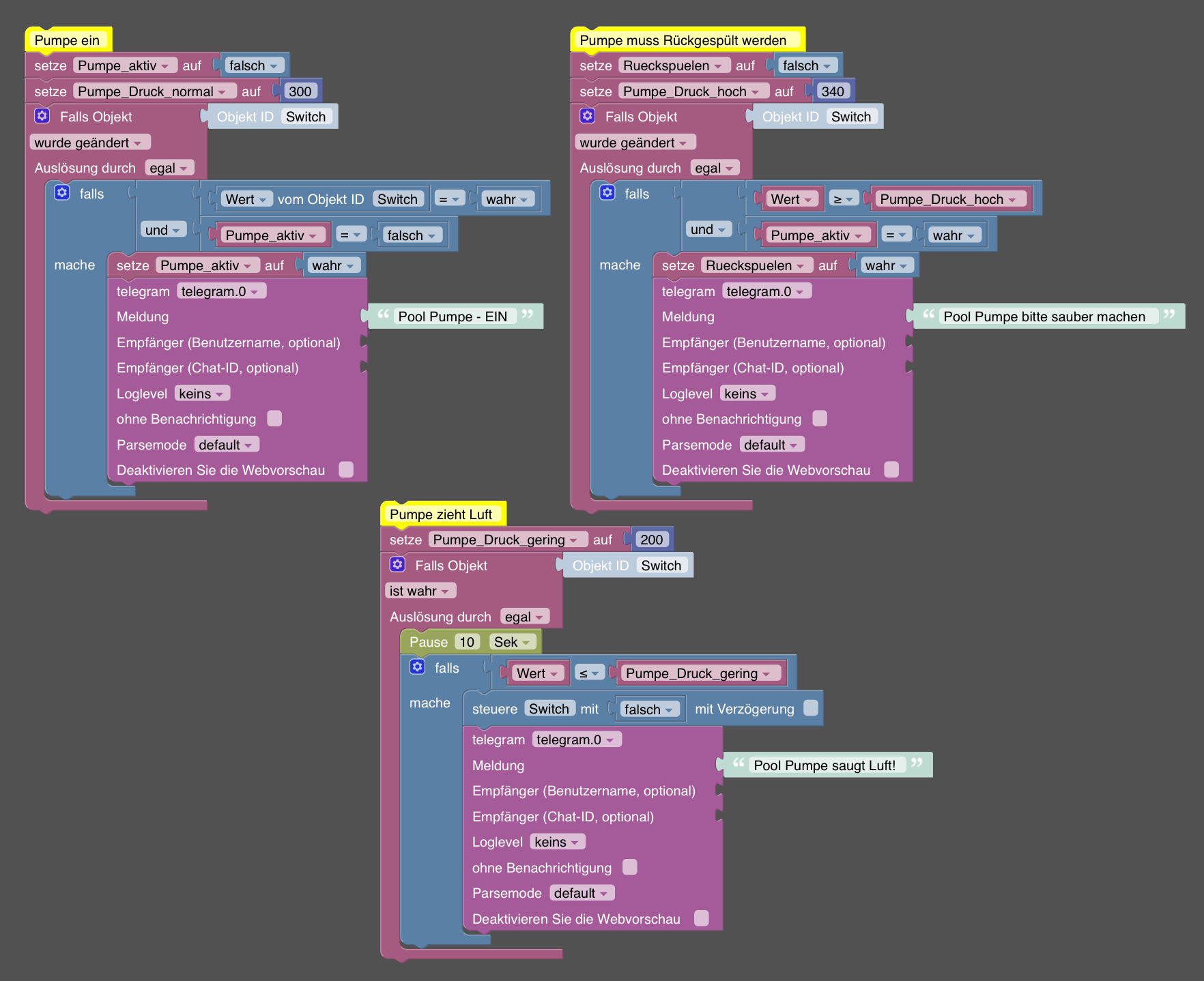

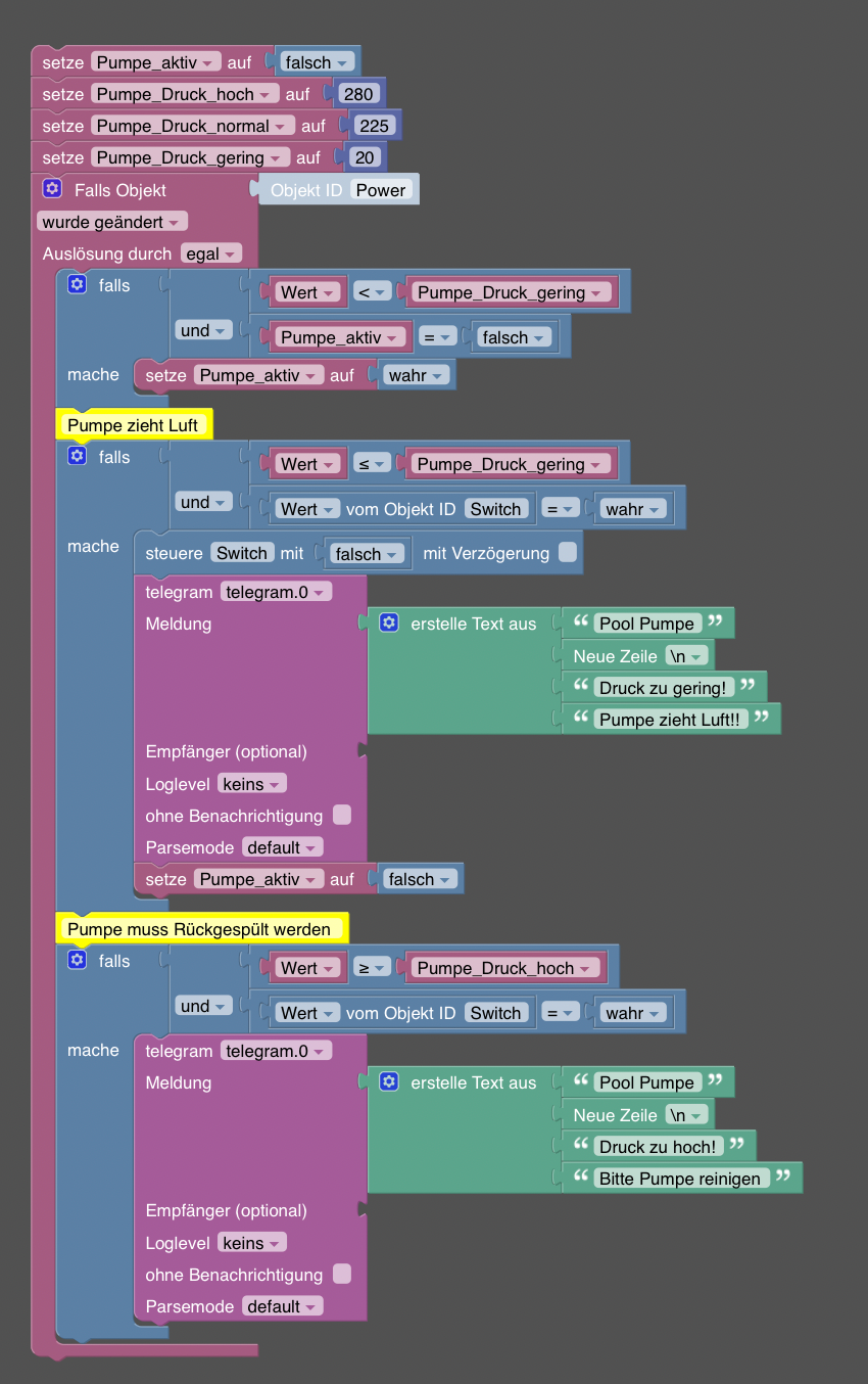

                ich habe mich heute mal etwas mit meinem Script für die automatische Abschaltung der Pumpe gespielt.
                Zum einen schaltet das Script die Pumpe ab wenn der Druck zu gering ist, und zum anderen schickt es mir eine Nachricht sobald eine Rückspülung notwendig ist.
                Die Benachrichtigung für die Abschaltung funktioniert wie sie soll...wird die Pumpe abgeschaltet bekomme ich eine einmalige Nachricht via Telegramm.
                Bei der Benachrichtigung für die Reinigung bekomme ich allerdings alle paar Sekunden eine Nachricht.
                Wie kann ich das vermeiden?
                Ist es auch möglich das ich eine Benachrichtigung nur einmal am Tag bekomme?

                      also, jetzt ist mein Pool wieder einsatzbereit und ich habe gleich mal mein Script unter reellen Bedingungen getestet.
                      Leider funktioniert es nicht so wie ich es mir gedacht habe.
                      Das Script funktioniert sobald die Pumpe einmal eingeschaltet wurde.
                      Wird die Pumpe jedoch ein zweites mal eingeschaltet funktioniert das Script nicht mehr...sprich ich bekomme keine Meldung mehr dass die Pumpe läuft.
                      Ich habe dann das Script mal etwas zerlegt, zwei Probleme gibt es noch.
                      1. Sobald die Pumpe eingeschaltet wird steigt wie üblich die Leistung an. Da ich aber in meinem Script sage dass wenn die Pumpe Luft saugt die Leistung der Pumpe unter 200Watt liegt schaltet sie nach dem einschalten sofort wieder aus.
                      2. Wird die Pumpe eingeschaltet und der teil Pumpe zieht Luft ist deaktiviert steigt der Stromverbrauch kurzzeitig auf 345Watt bis er sich dann bei 308Watt (für den normalen Betreib einpendelt).
                        Da hab ich dann jedoch das Problem das das Script dann meldet dass die Pumpe Voll sei und ich müsse Rückspülen.
                      Habt ihr Ideen wie ich die beiden Probleme lösen könnte, momentan stehe ich etwas auf dem Schlauch.
