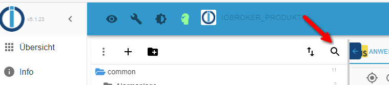

            wie durchsuche ich denn alle Scripte?
            Christian
