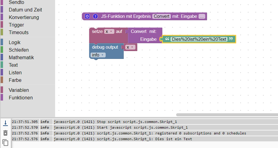

      Hier meine Lösung über eine Kombination aus Blockly und Javascript. Vielleicht kann es der ein oder andere benötigen.

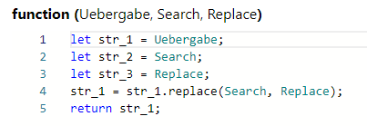

      In die JS-Funktion (3 Punkte) kommt dann folgender Code rein
      Hinweis: das Debug kann man natürlich auch weglassen.

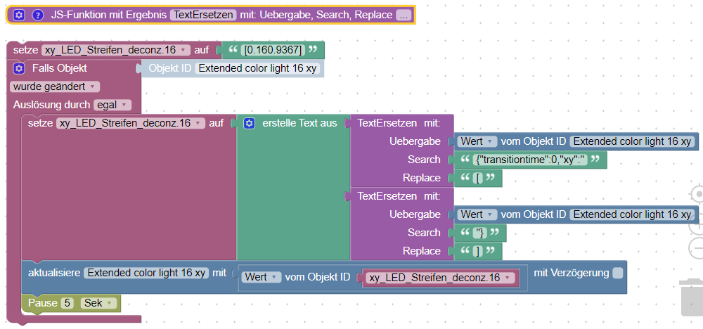

                Dazu habe ich versucht ein Blockly umzusetzen:
                var Uebergabe, Search, Replace, xy_LED_Streifen_deconz_16;
                // Beschreibe diese Funktion Übergabe, Search, Replace
                async function TextErsetzen(Uebergabe, Search, Replace) {
                   let str_1 = Uebergabe;
                   let str_2 = Search;
                   let str_3 = Replace;
                   str_1 = str_1.replace(Search, Replace)
                   return str_1;
                xy_LED_Streifen_deconz_16 = '[0.160.9367]';
                on({id: 'deconz.0.Lights.16.xy', change: "ne"}, async function (obj) {
                 var value = obj.state.val;
                 xy_LED_Streifen_deconz_16 = String(await TextErsetzen(getState("deconz.0.Lights.16.xy").val, '{"transitiontime":0,"xy":"', '[')) + String(await TextErsetzen(getState("deconz.0.Lights.16.xy").val, '"}', ']'));
                 setState("deconz.0.Lights.16.xy"/*Extended color light 16 xy*/, getState(xy_LED_Streifen_deconz_16).val, true);
                 await wait(5000);
                //JTNDeG1sJTIweG1sbnMlM0QlMjJodHRwcyUzQSUyRiUyRmRldmVsb3BlcnMuZ29vZ2xlLmNvbSUyRmJsb2NrbHklMkZ4bWwlMjIlM0UlM0N2YXJpYWJsZXMlM0UlM0N2YXJpYWJsZSUyMGlkJTNEJTIyJTdEJTNGJTNBKk94JTYwQTQzQi5rJTdDWEIlN0R2KSUzQiUyMiUzRVVlYmVyZ2FiZSUzQyUyRnZhcmlhYmxlJTNFJTNDdmFyaWFibGUlMjBpZCUzRCUyMjYlN0QlMjMlMjR4Q1IlN0Q1VkElN0Iya1hodlY2cCUyMiUzRVNlYXJjaCUzQyUyRnZhcmlhYmxlJTNFJTNDdmFyaWFibGUlMjBpZCUzRCUyMmRhISlTSlo3RnZMMCU3RCUyRnZxS3h+JTIzJTIyJTNFUmVwbGFjZSUzQyUyRnZhcmlhYmxlJTNFJTNDdmFyaWFibGUlMjBpZCUzRCUyMkFOakdreEF4fkRUJTNBcUtENExlSCUyRiUyMiUzRXh5X0xFRF9TdHJlaWZlbl9kZWNvbnouMTYlM0MlMkZ2YXJpYWJsZSUzRSUzQyUyRnZhcmlhYmxlcyUzRSUzQ2Jsb2NrJTIwdHlwZSUzRCUyMnByb2NlZHVyZXNfZGVmY3VzdG9tcmV0dXJuJTIyJTIwaWQlM0QlMjIlMjRuZ3Y2LSUyRiU0MChGbHljMHZTRE1oKCUyMiUyMHglM0QlMjIxMyUyMiUyMHklM0QlMjItMzclMjIlM0UlM0NtdXRhdGlvbiUyMHN0YXRlbWVudHMlM0QlMjJmYWxzZSUyMiUzRSUzQ2FyZyUyMG5hbWUlM0QlMjJVZWJlcmdhYmUlMjIlMjB2YXJpZCUzRCUyMiU3RCUzRiUzQSpPeCU2MEE0M0IuayU3Q1hCJTdEdiklM0IlMjIlM0UlM0MlMkZhcmclM0UlM0NhcmclMjBuYW1lJTNEJTIyU2VhcmNoJTIyJTIwdmFyaWQlM0QlMjI2JTdEJTIzJTI0eENSJTdENVZBJTdCMmtYaHZWNnAlMjIlM0UlM0MlMkZhcmclM0UlM0NhcmclMjBuYW1lJTNEJTIyUmVwbGFjZSUyMiUyMHZhcmlkJTNEJTIyZGEhKVNKWjdGdkwwJTdEJTJGdnFLeH4lMjMlMjIlM0UlM0MlMkZhcmclM0UlM0MlMkZtdXRhdGlvbiUzRSUzQ2ZpZWxkJTIwbmFtZSUzRCUyMk5BTUUlMjIlM0VUZXh0RXJzZXR6ZW4lM0MlMkZmaWVsZCUzRSUzQ2ZpZWxkJTIwbmFtZSUzRCUyMlNDUklQVCUyMiUzRWJHVjBJSE4wY2w4eElEMGdWV1ZpWlhKbllXSmxPdzBLYkdWMElITjBjbDh5SUQwZ1UyVmhjbU5vT3cwS2JHVjBJSE4wY2w4eklEMGdVbVZ3YkdGalpUc05Dbk4wY2w4eElEMGdjM1J5WHpFdWNtVndiR0ZqWlNoVFpXRnlZMmdzSUZKbGNHeGhZMlVwRFFweVpYUjFjbTRnYzNSeVh6RTclM0MlMkZmaWVsZCUzRSUzQ2NvbW1lbnQlMjBwaW5uZWQlM0QlMjJmYWxzZSUyMiUyMGglM0QlMjI4MCUyMiUyMHclM0QlMjIxNjAlMjIlM0VCZXNjaHJlaWJlJTIwZGllc2UlMjBGdW5rdGlvbiUyMCVDMyU5Q2JlcmdhYmUlMkMlMjBTZWFyY2glMkMlMjBSZXBsYWNlJTNDJTJGY29tbWVudCUzRSUzQyUyRmJsb2NrJTNFJTNDYmxvY2slMjB0eXBlJTNEJTIydmFyaWFibGVzX3NldCUyMiUyMGlkJTNEJTIyJTIzV3MlM0EhZnR4USlFSC4tKiUzQU1HRyUyNCUyMiUyMHglM0QlMjIxMyUyMiUyMHklM0QlMjIxMyUyMiUzRSUzQ2ZpZWxkJTIwbmFtZSUzRCUyMlZBUiUyMiUyMGlkJTNEJTIyQU5qR2t4QXh+RFQlM0FxS0Q0TGVIJTJGJTIyJTNFeHlfTEVEX1N0cmVpZmVuX2RlY29uei4xNiUzQyUyRmZpZWxkJTNFJTNDdmFsdWUlMjBuYW1lJTNEJTIyVkFMVUUlMjIlM0UlM0NibG9jayUyMHR5cGUlM0QlMjJ0ZXh0JTIyJTIwaWQlM0QlMjJzJTIzTGZvZWVqJTVEJTVESkM4amtSRmhmayUyMiUzRSUzQ2ZpZWxkJTIwbmFtZSUzRCUyMlRFWFQlMjIlM0UlNUIwLjE2MC45MzY3JTVEJTNDJTJGZmllbGQlM0UlM0MlMkZibG9jayUzRSUzQyUyRnZhbHVlJTNFJTNDbmV4dCUzRSUzQ2Jsb2NrJTIwdHlwZSUzRCUyMm9uX2V4dCUyMiUyMGlkJTNEJTIyKHl5YSUyRkJJMS1SKFg5JTJCVmFHJTVEMiU1RCUyMiUzRSUzQ211dGF0aW9uJTIweG1sbnMlM0QlMjJodHRwJTNBJTJGJTJGd3d3LnczLm9yZyUyRjE5OTklMkZ4aHRtbCUyMiUyMGl0ZW1zJTNEJTIyMSUyMiUzRSUzQyUyRm11dGF0aW9uJTNFJTNDZmllbGQlMjBuYW1lJTNEJTIyQ09ORElUSU9OJTIyJTNFbmUlM0MlMkZmaWVsZCUzRSUzQ2ZpZWxkJTIwbmFtZSUzRCUyMkFDS19DT05ESVRJT04lMjIlM0UlM0MlMkZmaWVsZCUzRSUzQ3ZhbHVlJTIwbmFtZSUzRCUyMk9JRDAlMjIlM0UlM0NzaGFkb3clMjB0eXBlJTNEJTIyZmllbGRfb2lkJTIyJTIwaWQlM0QlMjI5X2t+c1pqa2cuci4lNDBDT20lN0JWYTAlMjIlM0UlM0NmaWVsZCUyMG5hbWUlM0QlMjJvaWQlMjIlM0VkZWNvbnouMC5MaWdodHMuMTYueHklM0MlMkZmaWVsZCUzRSUzQyUyRnNoYWRvdyUzRSUzQyUyRnZhbHVlJTNFJTNDc3RhdGVtZW50JTIwbmFtZSUzRCUyMlNUQVRFTUVOVCUyMiUzRSUzQ2Jsb2NrJTIwdHlwZSUzRCUyMnZhcmlhYmxlc19zZXQlMjIlMjBpZCUzRCUyMnNCR0lOSipySTkpUyUzQms3OHJsJTJCQyUyMiUzRSUzQ2ZpZWxkJTIwbmFtZSUzRCUyMlZBUiUyMiUyMGlkJTNEJTIyQU5qR2t4QXh+RFQlM0FxS0Q0TGVIJTJGJTIyJTNFeHlfTEVEX1N0cmVpZmVuX2RlY29uei4xNiUzQyUyRmZpZWxkJTNFJTNDdmFsdWUlMjBuYW1lJTNEJTIyVkFMVUUlMjIlM0UlM0NibG9jayUyMHR5cGUlM0QlMjJ0ZXh0X2pvaW4lMjIlMjBpZCUzRCUyMiUyQik4bVA1ViUyNVloJTIzUkU0U0YlNUVPaVklMjIlM0UlM0NtdXRhdGlvbiUyMGl0ZW1zJTNEJTIyMiUyMiUzRSUzQyUyRm11dGF0aW9uJTNFJTNDdmFsdWUlMjBuYW1lJTNEJTIyQUREMCUyMiUzRSUzQ2Jsb2NrJTIwdHlwZSUzRCUyMnByb2NlZHVyZXNfY2FsbGN1c3RvbXJldHVybiUyMiUyMGlkJTNEJTIyJTNCU2glMkZKRTMlNUQ1KjczZ2c4OGM1JTYwJTNBJTIyJTNFJTNDbXV0YXRpb24lMjBuYW1lJTNEJTIyVGV4dEVyc2V0emVuJTIyJTNFJTNDYXJnJTIwbmFtZSUzRCUyMlVlYmVyZ2FiZSUyMiUzRSUzQyUyRmFyZyUzRSUzQ2FyZyUyMG5hbWUlM0QlMjJTZWFyY2glMjIlM0UlM0MlMkZhcmclM0UlM0NhcmclMjBuYW1lJTNEJTIyUmVwbGFjZSUyMiUzRSUzQyUyRmFyZyUzRSUzQyUyRm11dGF0aW9uJTNFJTNDdmFsdWUlMjBuYW1lJTNEJTIyQVJHMCUyMiUzRSUzQ2Jsb2NrJTIwdHlwZSUzRCUyMmdldF92YWx1ZSUyMiUyMGlkJTNEJTIyJTNEX0RXSSp6JTVCJTNBVVI0ViUzRDZDJTdCNjFvJTIyJTNFJTNDZmllbGQlMjBuYW1lJTNEJTIyQVRUUiUyMiUzRXZhbCUzQyUyRmZpZWxkJTNFJTNDZmllbGQlMjBuYW1lJTNEJTIyT0lEJTIyJTNFZGVjb256LjAuTGlnaHRzLjE2Lnh5JTNDJTJGZmllbGQlM0UlM0MlMkZibG9jayUzRSUzQyUyRnZhbHVlJTNFJTNDdmFsdWUlMjBuYW1lJTNEJTIyQVJHMSUyMiUzRSUzQ2Jsb2NrJTIwdHlwZSUzRCUyMnRleHQlMjIlMjBpZCUzRCUyMk5rMSU3QiUyNX5oc0YhISUzQSUzRjV+bXg0SjklMjIlM0UlM0NmaWVsZCUyMG5hbWUlM0QlMjJURVhUJTIyJTNFJTdCJTIydHJhbnNpdGlvbnRpbWUlMjIlM0EwJTJDJTIyeHklMjIlM0ElMjIlM0MlMkZmaWVsZCUzRSUzQyUyRmJsb2NrJTNFJTNDJTJGdmFsdWUlM0UlM0N2YWx1ZSUyMG5hbWUlM0QlMjJBUkcyJTIyJTNFJTNDYmxvY2slMjB0eXBlJTNEJTIydGV4dCUyMiUyMGlkJTNEJTIyJTJGYWElM0QlN0JxRDBNTDMlMjM0ZXZuKTJGaSUyMiUzRSUzQ2ZpZWxkJTIwbmFtZSUzRCUyMlRFWFQlMjIlM0UlNUIlM0MlMkZmaWVsZCUzRSUzQyUyRmJsb2NrJTNFJTNDJTJGdmFsdWUlM0UlM0MlMkZibG9jayUzRSUzQyUyRnZhbHVlJTNFJTNDdmFsdWUlMjBuYW1lJTNEJTIyQUREMSUyMiUzRSUzQ2Jsb2NrJTIwdHlwZSUzRCUyMnByb2NlZHVyZXNfY2FsbGN1c3RvbXJldHVybiUyMiUyMGlkJTNEJTIyJTVEJTVCV1gwaEclNURIZWtVa08lMjRtJTdCJTVFJTJDNSUyMiUzRSUzQ211dGF0aW9uJTIwbmFtZSUzRCUyMlRleHRFcnNldHplbiUyMiUzRSUzQ2FyZyUyMG5hbWUlM0QlMjJVZWJlcmdhYmUlMjIlM0UlM0MlMkZhcmclM0UlM0NhcmclMjBuYW1lJTNEJTIyU2VhcmNoJTIyJTNFJTNDJTJGYXJnJTNFJTNDYXJnJTIwbmFtZSUzRCUyMlJlcGxhY2UlMjIlM0UlM0MlMkZhcmclM0UlM0MlMkZtdXRhdGlvbiUzRSUzQ3ZhbHVlJTIwbmFtZSUzRCUyMkFSRzAlMjIlM0UlM0NibG9jayUyMHR5cGUlM0QlMjJnZXRfdmFsdWUlMjIlMjBpZCUzRCUyMjclMkY1WCpMJTQwbjgwLmV6QiU1RFBJbGF2JTIyJTNFJTNDZmllbGQlMjBuYW1lJTNEJTIyQVRUUiUyMiUzRXZhbCUzQyUyRmZpZWxkJTNFJTNDZmllbGQlMjBuYW1lJTNEJTIyT0lEJTIyJTNFZGVjb256LjAuTGlnaHRzLjE2Lnh5JTNDJTJGZmllbGQlM0UlM0MlMkZibG9jayUzRSUzQyUyRnZhbHVlJTNFJTNDdmFsdWUlMjBuYW1lJTNEJTIyQVJHMSUyMiUzRSUzQ2Jsb2NrJTIwdHlwZSUzRCUyMnRleHQlMjIlMjBpZCUzRCUyMmc2JTdDJTYwVmpIRW51TSUzQWIlMkJDTXdFKWElMjIlM0UlM0NmaWVsZCUyMG5hbWUlM0QlMjJURVhUJTIyJTNFJTIyJTdEJTNDJTJGZmllbGQlM0UlM0MlMkZibG9jayUzRSUzQyUyRnZhbHVlJTNFJTNDdmFsdWUlMjBuYW1lJTNEJTIyQVJHMiUyMiUzRSUzQ2Jsb2NrJTIwdHlwZSUzRCUyMnRleHQlMjIlMjBpZCUzRCUyMkUpIVptSiU3QiU1Qn53S3I3ZSUyMyUyNTlIYkglMjIlM0UlM0NmaWVsZCUyMG5hbWUlM0QlMjJURVhUJTIyJTNFJTVEJTNDJTJGZmllbGQlM0UlM0MlMkZibG9jayUzRSUzQyUyRnZhbHVlJTNFJTNDJTJGYmxvY2slM0UlM0MlMkZ2YWx1ZSUzRSUzQyUyRmJsb2NrJTNFJTNDJTJGdmFsdWUlM0UlM0NuZXh0JTNFJTNDYmxvY2slMjB0eXBlJTNEJTIydXBkYXRlJTIyJTIwaWQlM0QlMjJLJTIzZWslM0IpbCUzQmZacVFKJTIzNEYlNDBFeWUlMjIlM0UlM0NtdXRhdGlvbiUyMHhtbG5zJTNEJTIyaHR0cCUzQSUyRiUyRnd3dy53My5vcmclMkYxOTk5JTJGeGh0bWwlMjIlMjBkZWxheV9pbnB1dCUzRCUyMmZhbHNlJTIyJTNFJTNDJTJGbXV0YXRpb24lM0UlM0NmaWVsZCUyMG5hbWUlM0QlMjJPSUQlMjIlM0VkZWNvbnouMC5MaWdodHMuMTYueHklM0MlMkZmaWVsZCUzRSUzQ2ZpZWxkJTIwbmFtZSUzRCUyMldJVEhfREVMQVklMjIlM0VGQUxTRSUzQyUyRmZpZWxkJTNFJTNDdmFsdWUlMjBuYW1lJTNEJTIyVkFMVUUlMjIlM0UlM0NibG9jayUyMHR5cGUlM0QlMjJnZXRfdmFsdWVfdmFyJTIyJTIwaWQlM0QlMjJrcyU3QmE2TWtXWSUyQjclMkNNVXlxLXJnJTVEJTIyJTNFJTNDZmllbGQlMjBuYW1lJTNEJTIyQVRUUiUyMiUzRXZhbCUzQyUyRmZpZWxkJTNFJTNDdmFsdWUlMjBuYW1lJTNEJTIyT0lEJTIyJTNFJTNDc2hhZG93JTIwdHlwZSUzRCUyMnRleHQlMjIlMjBpZCUzRCUyMilpai0lMjRVJTQwZ3NOJTQwcXZDJTYwNSUzQWlJJTdDJTIyJTNFJTNDZmllbGQlMjBuYW1lJTNEJTIyVEVYVCUyMiUzRSUzQyUyRmZpZWxkJTNFJTNDJTJGc2hhZG93JTNFJTNDYmxvY2slMjB0eXBlJTNEJTIydmFyaWFibGVzX2dldCUyMiUyMGlkJTNEJTIyVjB3JTVEaFhnb2h1WHclNjBHWFolM0QlNDBLJTdCJTIyJTNFJTNDZmllbGQlMjBuYW1lJTNEJTIyVkFSJTIyJTIwaWQlM0QlMjJBTmpHa3hBeH5EVCUzQXFLRDRMZUglMkYlMjIlM0V4eV9MRURfU3RyZWlmZW5fZGVjb256LjE2JTNDJTJGZmllbGQlM0UlM0MlMkZibG9jayUzRSUzQyUyRnZhbHVlJTNFJTNDJTJGYmxvY2slM0UlM0MlMkZ2YWx1ZSUzRSUzQ25leHQlM0UlM0NibG9jayUyMHR5cGUlM0QlMjJ0aW1lb3V0c193YWl0JTIyJTIwaWQlM0QlMjIlMjVSJTVFelJoWDF5JTVFWm4tOVYlNUVsJTdEUXglMjIlM0UlM0NmaWVsZCUyMG5hbWUlM0QlMjJERUxBWSUyMiUzRTUlM0MlMkZmaWVsZCUzRSUzQ2ZpZWxkJTIwbmFtZSUzRCUyMlVOSVQlMjIlM0VzZWMlM0MlMkZmaWVsZCUzRSUzQyUyRmJsb2NrJTNFJTNDJTJGbmV4dCUzRSUzQyUyRmJsb2NrJTNFJTNDJTJGbmV4dCUzRSUzQyUyRmJsb2NrJTNFJTNDJTJGc3RhdGVtZW50JTNFJTNDJTJGYmxvY2slM0UlM0MlMkZuZXh0JTNFJTNDJTJGYmxvY2slM0UlM0MlMkZ4bWwlM0U=
                Leider ist da irgendwo ein Fehler, den ich nicht finde. Der Wert bleibt:
                und
                als Meldung im Blockly erhalte ich:
                30.1.2022, 13:51:11.078	[error]: javascript.0 (2458) script.js.common.imAufbau.Codeschnipsel.LED-Farbe_-_xy_ändern: TypeError: str_1.replace is not a function
                30.1.2022, 13:51:11.079	[error]: javascript.0 (2458)     at TextErsetzen (script.js.common.imAufbau.Codeschnipsel.LED-Farbe_-_xy_ändern:8:19)
                30.1.2022, 13:51:11.079	[error]: javascript.0 (2458)     at Object.<anonymous> (script.js.common.imAufbau.Codeschnipsel.LED-Farbe_-_xy_ändern:17:44)
                Vielen Dank für Eure Unterstützung
                Martin
                  Rushmed Most Active last edited by
                  @martin-72 In deinem Script feht schonmal ein Semikolon am Ende von Zeile acht.
                    Martin-72 @Rushmed last edited by
                    @rushmed Danke, das war aber noch nicht alles... ;(

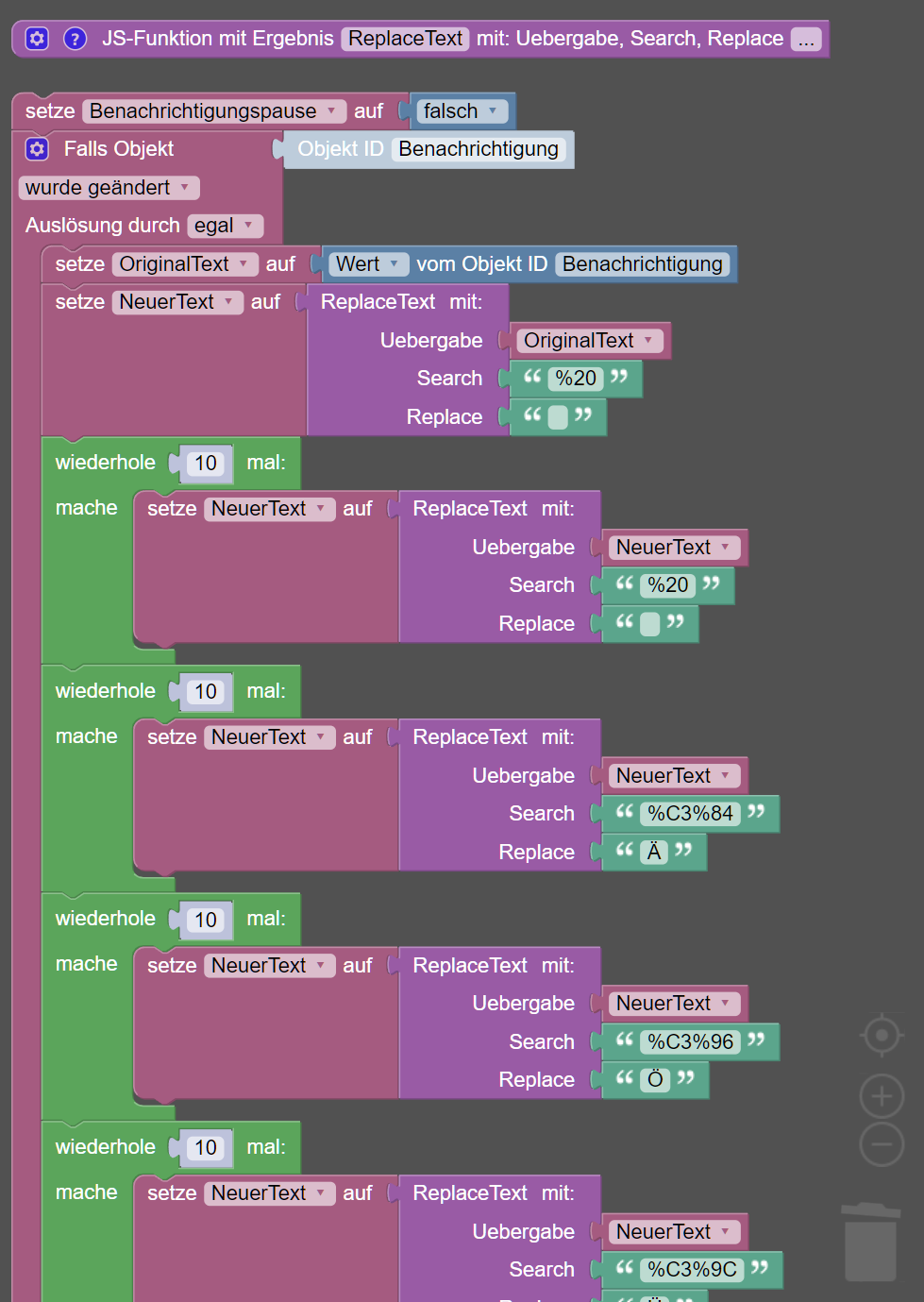

                      @martin-72 Ich suche und ersetze Zeichen in nem Text so:
                      "NeuerText" ist dann am Ende mein Fertig bearbeiteter Wert, die Schleifen habe ich eingebaut weil ich mehrmaliges Vorkommen abfangen muss.

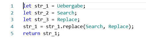

                        Es fängt ja damit an, dass für mein System str_1.replace keine Funktion ist...
                        Die JS-Funktion ist folgendermaßen definiert:
                        let str_2 = Search;
                        str_1 = str_1.replace(Search, Replace);
                        return str_1;

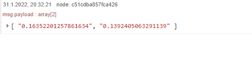

                            @martin-72 Ich verstehe Euch nicht - das sind alles JSON Strings bzw. Objekte - da mache ich keine Stringmanipulationen.
                            Ausgangspunkt ist ein Objekt - das Attribut xy enthält Deinen String mit den 2 Werten. Diese kann ich über eine Split Funktion - gibts sicher im Blockly in ein Array überführt werden.
                            Beschäftigt Euch doch lieber mit Datenformaten bevor Ihr Strings manipuliert.
                            let obj = {"transitiontime":0,"xy":"0.16352201257861634,0.1392405063291139"};
                            obj = obj.xy;
                            obj = obj.split(",");
                              Rushmed Most Active @mickym last edited by Rushmed
                              @mickym Klingt interessant, wie kann ich besser als oben gezeigt Sonder und Leerzeichen in eine lesbare Form bringen?

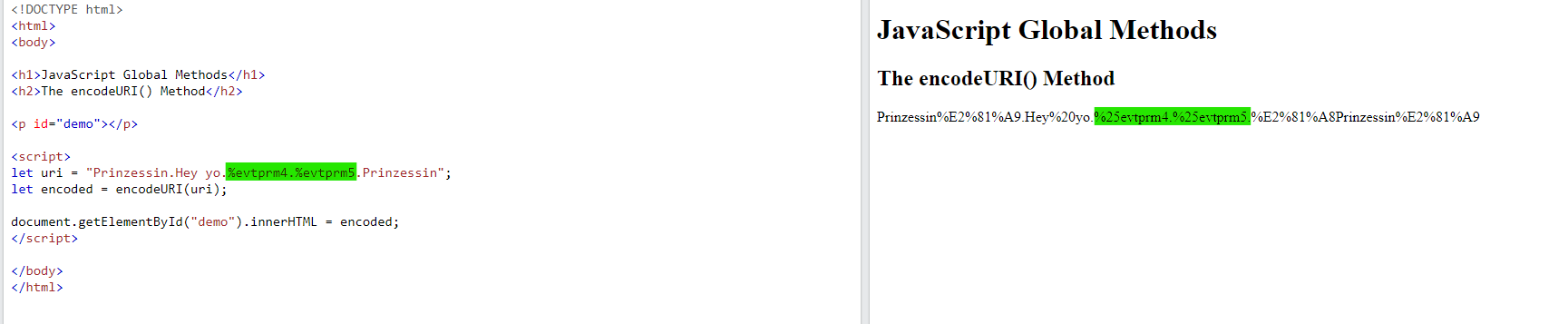

                                mickym Most Active @Rushmed last edited by mickym
                                @rushmed sagte in Replace Funktion in Blockly:
                                Dafür gibt es auch ein JS function - wie Du das in Blockly einbindest weiß ich nicht weil ich das nicht nutze:
                                decodeURI("%C3%84");
                                Also einfach Dein String der URL der decoodeURI() Funktion übergeben.
                                https://www.w3schools.com/jsref/jsref_decodeuri.asp
                                decodeURI("%C3%84\n\
                                %C3%96\n\
                                %C3%9C\n\
                                %C3%9F\n\
                                %C3%A4\n\
                                %C3%B6\n\
                                %C3%BC\n\
                                %E1%BA%9E\n\
                                Leerzeichen -%20-"
                                Also einfach den ganzen Text - String decodeURI übergeben und die Sonderzeichen werden ersetzt.

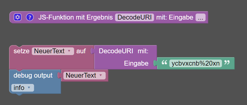

                                  @mickym Wenn ich jetzt mit:
                                  let str_1 = Eingabe;
                                  str_1 = str_1.decodeURI(Eingabe);
                                  return str_1;
                                  und
                                  probiere erhalte ich:
                                  21:04:17.905	error	javascript.0 (19856) script.js.Alexa_Handy_Benachrichtigungen: TypeError: str_1.decodeURI is not a function
                                  21:04:17.906	error	javascript.0 (19856) at DecodeURI (script.js.Alexa_Handy_Benachrichtigungen:15:19)
                                  21:04:17.906	error	javascript.0 (19856) at script.js.Alexa_Handy_Benachrichtigungen:69:19
                                  21:04:17.906	error	javascript.0 (19856) at script.js.Alexa_Handy_Benachrichtigungen:73:3

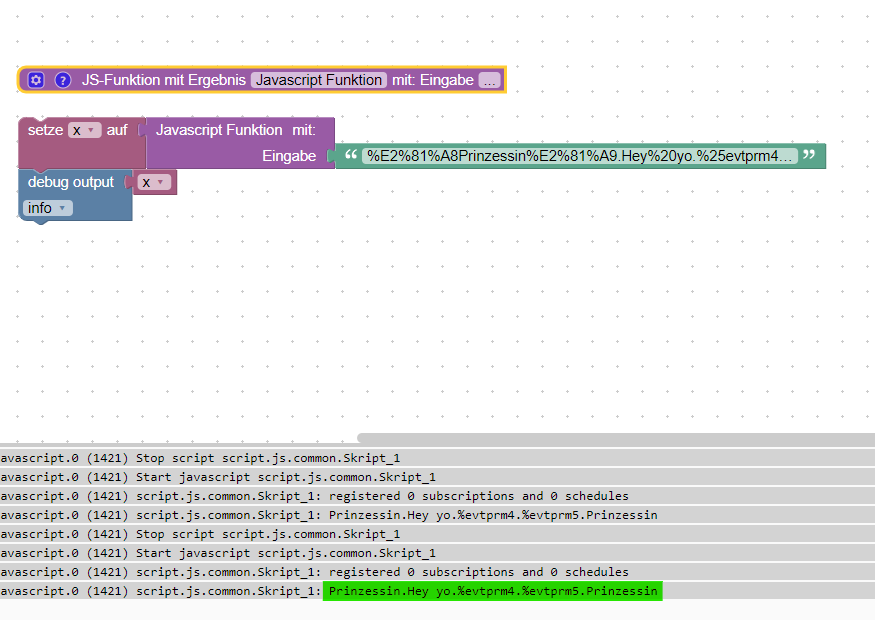

                                      Rushmed Most Active last edited by Rushmed
                                      @mickym Damit kommt zumindest undefined zurück.
                                      Warum war in´m ersten Post dieses Freds die Definition einer Funktion nicht notwendig?
                                        Ich probier das auch gerade mit Blockly - kenn mich da aber nicht aus. Probiere es gerade so:
                                        return decodeURI(Eingabe);
                                          @mickym Sensationell, das sieht schonmal gut aus.
                                          Danke.
                                          • mickym
                                            Danke.
                                            Na ich glaub ich hab das auch nun kapiert mit dem Blockly:
                                            Aber ich finde es doch umständlich. Wird nicht mein Tool. 😉
