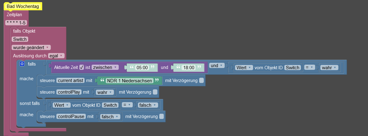

      Ich habe das hier so versucht wie beschrieben aber es haut irgendwie nicht richtig hin. Ich möchte auch das, wenn man Licht einschaltet, das Musik von Alexa angeht mit einem bestimmten Sender und wenn ich das Licht wieder ausschalte soll die Musik wieder ausgehen.
      Mal funktioniert es dann ist im Log wieder ein Warnhinweis und es geht nicht.
      Das ist der Warnhinweis im Log
      Was mache ich falsch?
          Trigger im Trigger 😉

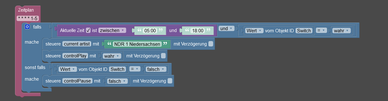

            So habe ich es auch versucht aber unter Objekte dauert es so lange bis von false auf true oder umgekehrt geschaltet wird. Er schaltet zwar aber es dauert 20 Sekunden bis er aus bzw. wieder einschaltet.

              Keinen Zeitplan, sondern nur den Trigger auf "Switch" verwenden. Innerhalb des Triggers die Wochentage prüfen (Wochentag als Zahl < 6).
                Jan1 @biker1602 last edited by Jan1
                @biker1602
                Der Zeitplan als Trigger ist hier aber auch sehr unvorteilhaft. Alles was darin steht wird jede Minute ausgeführt und das von Montag bis Freitag. Somit ist egal wann der Switch wechselt, weil der erst im ungünstigsten Fall in 59s wieder abgefragt wird.

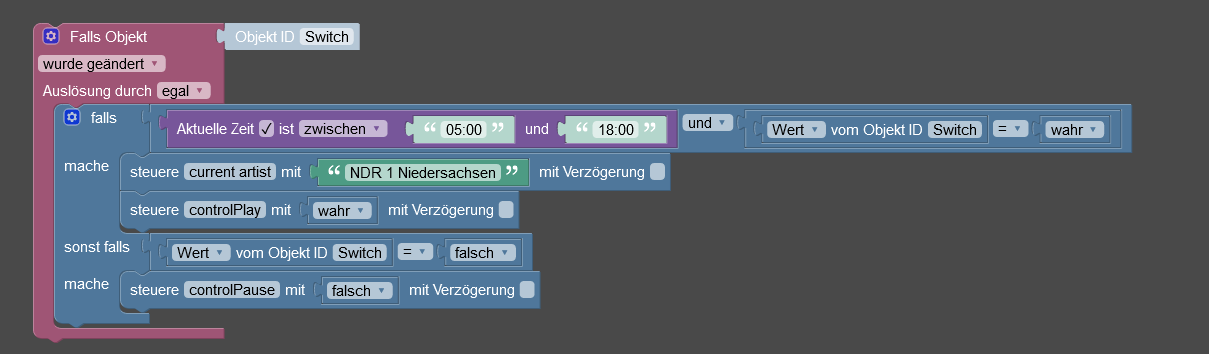

                Trigger doch auf den Swicht und den Rest in die FALLS, dann klappt das auch ohne Verzögerung.

                  @paul53 So geht es aber immer mit dem Warnhinweis ich habe das mit dem Wochentag erstmal weg gelassen da weiß ich noch nicht wie das geht.
                  Das kommt aber auch nur beim einschalten
                    paul53 @biker1602 last edited by
                    @biker1602 sagte: mit dem Warnhinweis
                    "current artist" ist read only. Ist das der richtige Datenpunkt für den Sender?

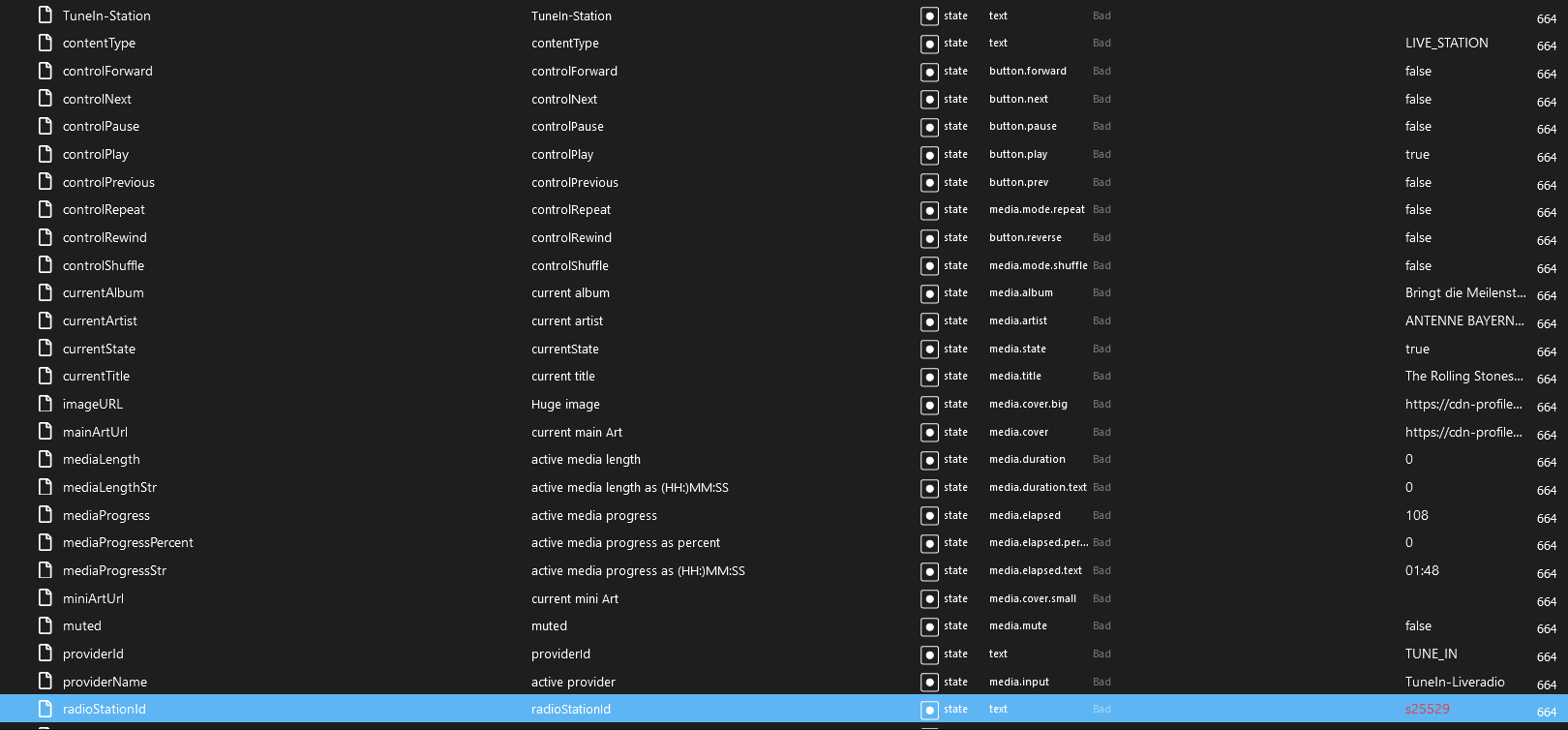

                      Ne der ist auch falsch, denn das müsste "tuneln-station" sein, zumindest verwende ich den zum aufrufen von Radio Sendern 😉
                        biker1602 @Jan1 last edited by biker1602
                        @jan1
                        bei tuneln-station steht bei mir nichts dahinter.
                        Ich habe es auch mit der radioStationid versucht aber die geht auch nicht

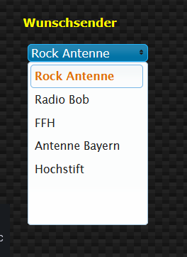

                                      Den DP Wunschsender habe ich selbst erstellt und wähle den, je nach Besuch für die Benutzung des Bad´s in der VIS aus:
