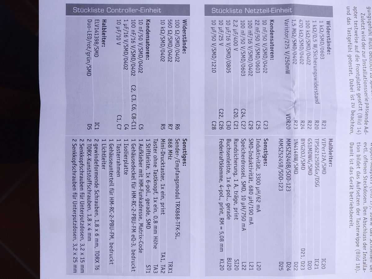

                                          Homoran Global Moderator Administrators @Labersack last edited by Homoran
                                          @labersack sagte in Angebot für Reparatur des "C26-Problems":
                                          Hat jemand den Schaltplan?
                                          müsste ich mal sehen, aber
                                          HM-RC-2-PBU-FM
                                          das ist ein Wandtaster (remote control), kein Aktor.
                                          hat der wirklich die selbe Problematik?
                                          EDIT:
                                          reicht das?
                                          EDIT2: Stückliste
                                            Labersack @Homoran last edited by Labersack
                                            Jedenfalls hat er auch einen 10uF Elko zwischen UB+ und GND, das könnte durchaus ebenfalls das Problem sein.
                                            Ich würde es einfach ausprobieren, falls ich den Schalter auf die Werkbank bekomme.
                                            Edit:
                                            Ja, der Bereich für's Schaltnetzteil ist genau gleich wie beim HM-LC-Sw1PBU-FM, dann stehen die Chancen gut, dass es auch ein defekter C26 ist.
