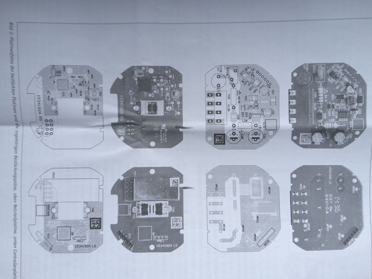

                                  Homoran Global Moderator Administrators @Labersack last edited by Homoran
                                  @labersack sagte in Angebot für Reparatur des "C26-Problems":
                                  Hat jemand den Schaltplan?
                                  müsste ich mal sehen, aber
                                  HM-RC-2-PBU-FM
                                  das ist ein Wandtaster (remote control), kein Aktor.
                                  hat der wirklich die selbe Problematik?
                                  EDIT:
                                  reicht das?
                                  EDIT2: Stückliste
                                    Labersack @Homoran last edited by Labersack
                                    Jedenfalls hat er auch einen 10uF Elko zwischen UB+ und GND, das könnte durchaus ebenfalls das Problem sein.
                                    Ich würde es einfach ausprobieren, falls ich den Schalter auf die Werkbank bekomme.
                                    Edit:
                                    Ja, der Bereich für's Schaltnetzteil ist genau gleich wie beim HM-LC-Sw1PBU-FM, dann stehen die Chancen gut, dass es auch ein defekter C26 ist.
                                      Schalter
                                      Sender 😉
                                      kann ich die Anleitung wieder vergraben oder brauchst du noch was?
                                        Der Schaltplan war das Wichtige, laut dem ist es der C26 -> Erledigt. 😉
