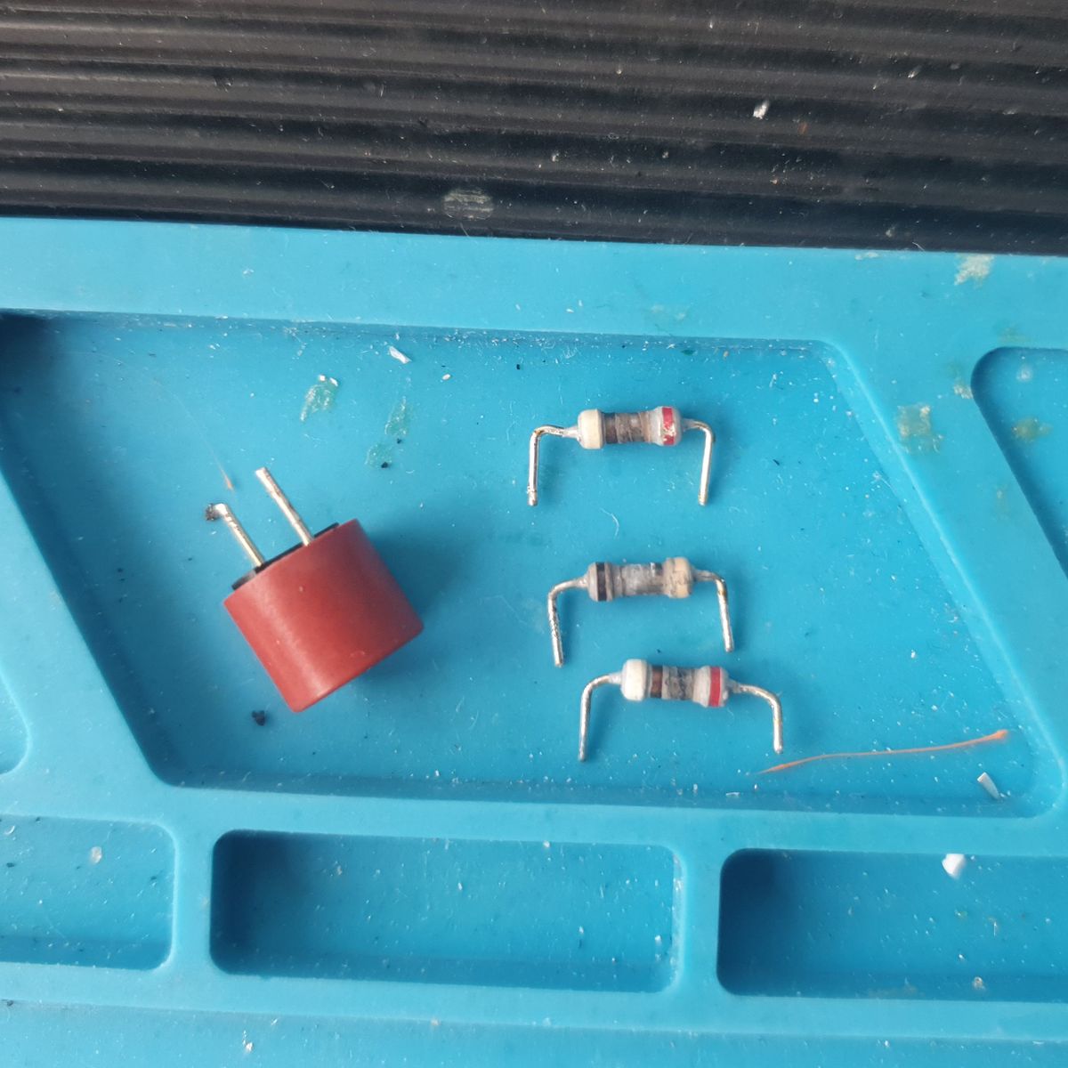

                          Labersack last edited by
                          @schilli2005
                          Fertig. Und dreimal erfolgreich, Juhu!
