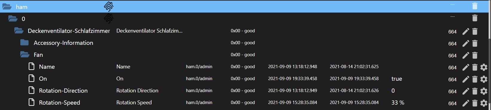

      Hallöchen zusammen,
      ich möchte gerne einen Deckenventilator mit dem SONOFF iFAN03 Modul ansteuern.
      Ich haben Homebridge-Adapter das ewelink-Plugin installiert und bekomme bei den Objekten auch soweit alles angezeigt. Alles nach der Anleitung von Elzershark.
      Das Licht lässt sich steuern. Auch lässt sich der Ventilator über den iobroker ausschalten, ABER leider nicht mehr ein.
      Objekte-Stuktur
      und hier das Blockly-Script
      Gibt es beim steuern über das Script etwas zu beachten?
      Besten Dank für Eure Hilfe 🙂

        @screwkey hau einfach Tasmota auf den ifan. Dann den Sonoff Adapter und schon läuft das. HAbe auch den dreier mit Tasmota geflasht und das Ding läuft astrein!

                Die feheln im Sonoff Adapter einpaar Haken. Mach die mal rein, dann hast den DP "speed" und den steuerst wie gewohnt mit 0-3 😉
