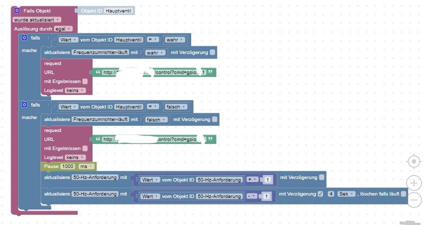

      Halli Hallo Ich bin jetzt absolut ratlos warum mein Skript nicht macht was es soll.😵
      Ich möchte einen Frequenzumrichter für meine Gartenpumpe steuern. Ich steuere mit verschiedenen Frequenzen zB 15,25,35,....
      Ich habe für jede Frequenz mit einen Datenpunkt angelegt, wenn der Datenpunkt höher als 1.2.3.4 ist wird der FU angeschaltet. das geht auch soweit. Ich habe verschiedene Skripts um den FU anzusteuern. Deswegen brauche ich diese Datenpunkte. Also soll der FU erst wieder abschalten wenn der Datenpunkt auf 0 wieder ist.
        <block type="on_ext" id="F)y(oPeAFI(Xn(XJXdfU" x="88" y="-512">
          <value name="OID0">
            <shadow type="field_oid" id="`rI#4#iDM}_*Kh@RwtVh">
              <field name="oid">0_userdata.0.Gartensteuerung.Hauptventil</field>
            <block type="controls_if" id="O:g4U2T;~B8jsTKC2zoh">
                <block type="logic_compare" id="n8^B~-%}R=3Ri-TC-5Bx">
                  <field name="OP">EQ</field>
                    <block type="get_value" id=".G=m,![h{+=)IWHGgiU0">
                      <field name="OID">0_userdata.0.Gartensteuerung.Hauptventil</field>
                    <block type="logic_boolean" id="t(t$Gi#m*/(b,2zQr^T#">
                <block type="update" id=";/$hyF!RSJLXos**LWUR">
                  <field name="OID">0_userdata.0.Frequenzumrichter-läuft</field>
                    <block type="logic_boolean" id=".?pNt(Wswepv{0Lfr4k?">
                    <block type="request" id="SoV|5q,dWw?%eYO|FI(0">
                      <mutation xmlns="http://www.w3.org/1999/xhtml" with_statement="false"></mutation>
                      <field name="WITH_STATEMENT">FALSE</field>
                      <field name="LOG"></field>
                      <value name="URL">
                        <shadow type="text" id="U0*};h%}s]iSz|:IWt,y">
                        <block type="text" id="m8=qo~0a9M#/0g+ya9)s">
                          <field name="TEXT">http://192.168.188.158/control?cmd=gpio,5,1</field>
                <block type="controls_if" id="0P/6^-3nm6fddb-]}cz|">
                    <block type="logic_compare" id="(l+(:Z)x8:I8cqx(Z{T1">
                        <block type="get_value" id="o?H]:XUPw~(WW[b~30O%">
                        <block type="logic_boolean" id="Nc/ElA!Zi7JUU`W*H!7g">
                    <block type="update" id="U[XbR:+!v`m*JWI^h$GQ">
                        <block type="logic_boolean" id="yX}pV/+azl,?KATgk1I9">
                        <block type="request" id="YNK9Z[vzd6}I{CF#sd2k">
                          <value name="URL">
                            <shadow type="text" id="L8(U4;^ayR*aW)s%]hfF">
                            <block type="text" id="df8E1ZxO!S-,XBTS@}Af">
                              <field name="TEXT">http://192.168.188.158/control?cmd=gpio,5,0</field>
                            <block type="timeouts_wait" id="O-Yrl8s+a@h{+AtyEM:4">
                              <field name="DELAY">1000</field>
                              <field name="UNIT">ms</field>
                                <block type="update" id="8!JhHNeK`3{s=Iu(dP@]">
                                  <field name="OID">0_userdata.0.Frequenzumrichter-Anforderung.50-Hz-Anforderung</field>
                                    <block type="math_arithmetic" id="A=|-7U0HaJd.m-W*P6PM">
                                      <field name="OP">ADD</field>
                                        <shadow type="math_number" id="8g([+[s1h4)c+RnzQbZk">
                                          <field name="NUM">1</field>
                                        <block type="get_value" id="32{lye0+$,NoKJa-64S6">
                                        <shadow type="math_number" id="od{4JH971A`Nyp5:P0+f">
                                    <block type="update" id="jlc7ZQ[Pa|9`DvS3Qc=|">
                                      <field name="DELAY_MS">4</field>
                                        <block type="math_arithmetic" id="Q-XOvfL9u0_tx#egiDJJ">
                                            <shadow type="math_number">
                                            <block type="get_value" id="%L_e64LC/12[6e%s3W[a">
                                            <shadow type="math_number" id="lXCf[V[Q.#CcJ*%{,tgV">
      So jetzt mein Problem:
      Im Datenpunkt wird der Wert um 1 erhöht wenn der Skript da angekommen ist. Dann nach 4sec soll der Wert wieder um 1 reduziert werden. Und genau das macht er nicht. Der Wert wird um zwei reduziert. Also von 1 auf -1 oder von 6 auf 4 oder von 2 auf 0 usw. Ich finde einfach nicht raus warum.
      Kann mir da BITTE jemand mal auf die Sprünge helfen?
      Gruß Bodo

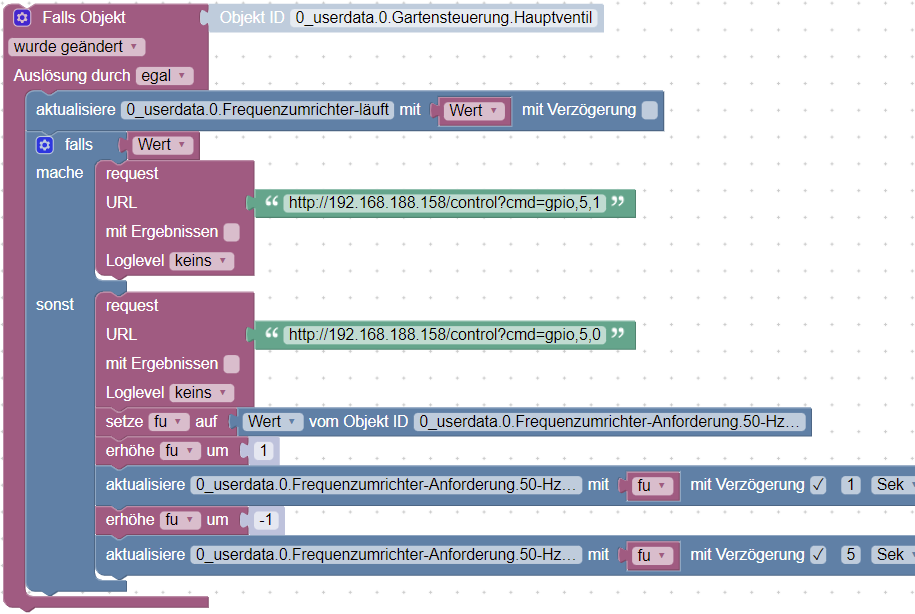

        paul53 @Bodo Krollpfeiffer last edited by paul53
        @bodo-krollpfeiffer sagte: Kann mir da BITTE jemand mal auf die Sprünge helfen?
        Das liegt an der asynchronen Abarbeitung von "steuere": Wenn der Wert erneut eingelesen wird, ist "steuere" noch nicht fertig. Deshalb verwendet man Variablen.
