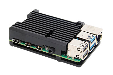

            Ein Punkt ist sicher auch Geschmacksache und ist mit meinem nächsten Punkt zu verbinden. Soll der RPI irgendwo "liegen" wo es dich nicht stört und das Gehäuse quasie egal ist? Bei mir läuft er auf einem Schrank liegen und ist passiv gekühlt mit so einem Gehäuse:
            Ich möchte keine Lüftergeräusche und das Gehäuse war günstig und funktioniert bisher sehr gut.

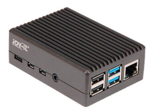

              Ich bin mit dem PI IV 8GB sehr zufrieden. Habe mir das Set gekauft, dann allerdings sehr schnell festgestellt, dass ein Lüfter extrem nervt und mir ein ähnliches Alugehäuse gekauft, wie das im Bild, da lüfterlos.
