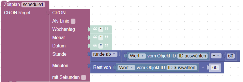

      ich habe einen Zeitpunkt in Minuten seit Tagesbeginn in einer Variablen, der jeden Tag neu berechnet wird.
      Zu diesem berechneten Zeitpunkt möchte ich einen Trigger auslösen. Mit den CRON-Optionen komme ich ja offensichtlich nicht weiter - hat jemand eine Idee für einen fluffigen Ansatz?

          @morgennebel sagte: Zeitpunkt in Minuten seit Tagesbeginn
          Berechne daraus Stunden und Minuten und übergebe diese CRON.

            Morgennebel @paul53 last edited by
            @paul53 said in Täglicher Trigger auf vorberechnete/gespeicherte Zeit?:
            Herzlichen Dank,
            Ciao, -MN
