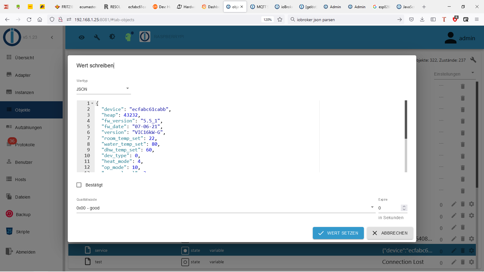

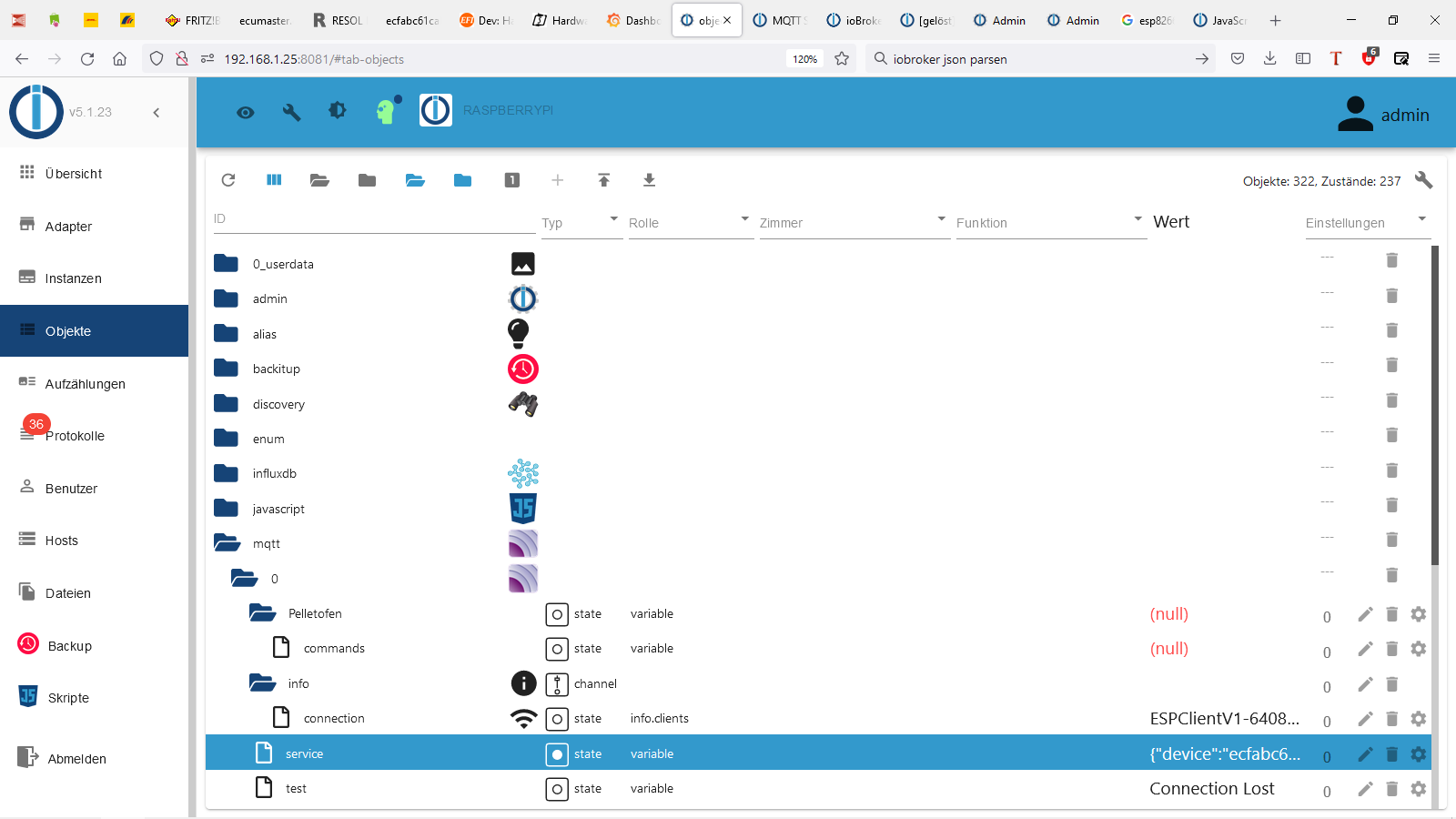

      ich habe Probleme beim zerlegen von einem Mqtt String.
      Der von hier verwendete Script zeigt keine Fehler.
      Es werden aber keine Datenpunkte angelegt.
      Ich kapier das einfach nicht, liegt wohl am Alter.
      hier mal der Script
