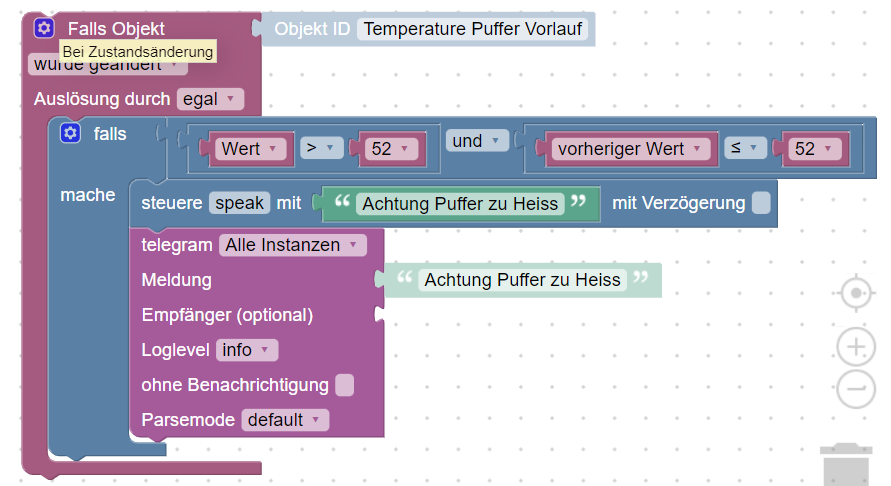

      Hallo, ich hätte gerne eine Meldung wenn der Pufferspeicher eine bestimmte Temperatur erreicht. Könntet ihr mir bitte meinem Fehler aufzeigen.
      Die Temperatur kommt von einem Shelly Uni, Wiedergabe sollte Alexa und Telegramm sein.

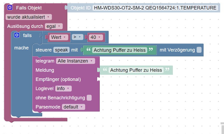

        paul53 @Rocky111 last edited by paul53
        @rocky111 sagte: Die Temperatur kommt von einem Shelly Uni
        Sieht aber nach HomeMatic aus.
        Ändere den Trigger auf "wurde geändert" und erweitere die Bedingung:
        falls Wert > 40 und vorheriger Wert <= 40
        Wert, vorheriger Wert:
          Rocky111 @paul53 last edited by
          @paul53 ja du hast recht war noch der von Homematic. Habe am Puffer beide angebracht.
          Ich habe es jetzt wie folgt geändert, bekomme aber weiterhin keine Meldung.

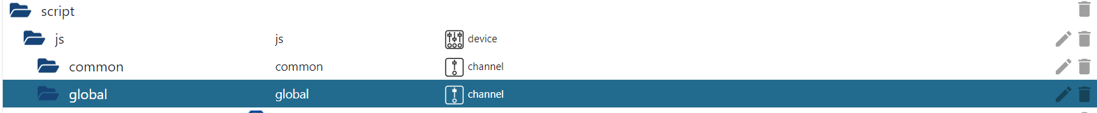

            @rocky111 sagte: bekomme aber weiterhin keine Meldung.
            Das Skript ist aktiv und hoffentlich nicht unter der Gruppe "global" erstellt?
              @paul53 Ja es ist Aktive und nicht in Global

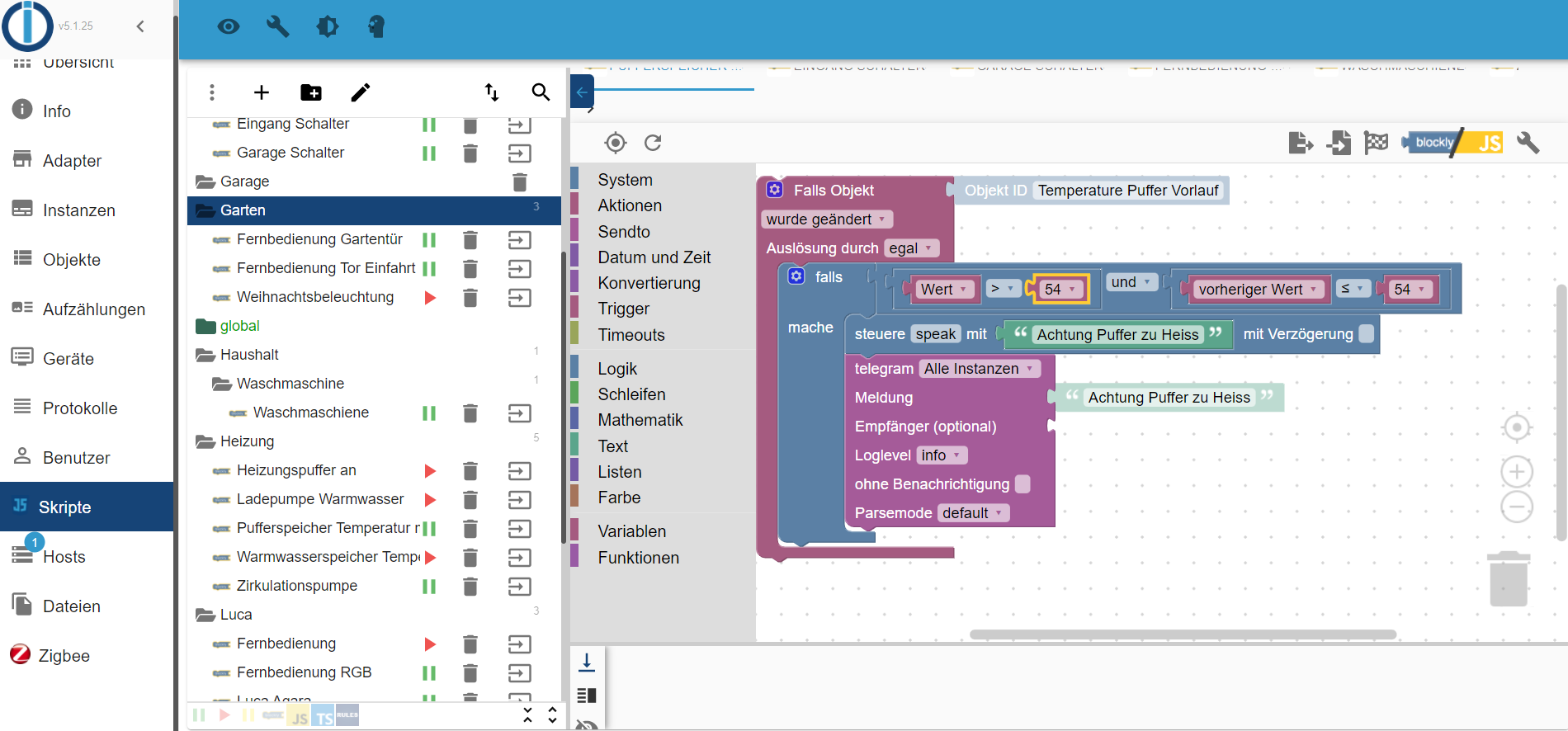

                @rocky111 sagte: ist Aktive und nicht in Global
                Dann muss bei erstmaliger Überschreitung des Grenzwertes eine Meldung kommen, wenn die Instanzen für die Meldungen aktiv sind.
                Poste mal den erzeugten Javascript-Code ohne die letzte Zeile in Code tags.
                  @paul53 da liegt wohl das problem
                  mehr steht nicht in den Objekten
                    @rocky111 sagte: mehr steht nicht in den Objekten
                    Es muss auch den Channel "Heizung" geben mit dem Skript "Pufferspeicher_Temperatur".
                    In die Javascript-Ansicht gelangt man mit dem Button rechts oben.

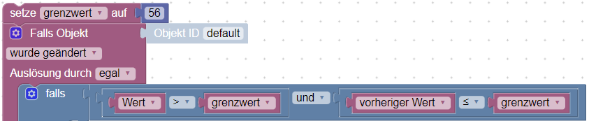

                        Du verwendest eine Variable my_56, die nirgends gesetzt wird. Trage besser Zahlen (aus Mathematik) ein oder verwende eine Variable grenzwert, die bei Skriptstart auf einen Zahlenwert gesetzt wird.
                          @paul53 Vielen Dank! jetzt geht es.
