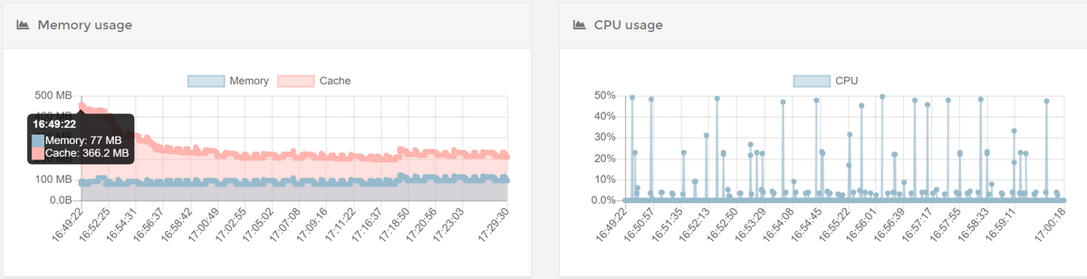

                                versuche auch gerade testhalber ein Backup zurück zu spielen. Meine Schritte:
                                • Mit buanet/iobroker:v6.0.0 habe ich bereits seit langem ioBroker am Laufen. Hab mit dem BackItUp-Adapter ein Backup erstellt
                                • Mit dem gleichen Image habe ich einen neuen Container erstellt und in den Ordner das BackItUp generierte File gelegt, dann den Container gestartet
                                • Während dem Container-Start wurde das BackItUp-File gefunden und der Restore gestartet, danach wurde der Container weiter (aus meiner Sicht) normal gestartet
                                • Im "restore.log" steht am Ende "System successfully restored!", soweit so gut
                                • Nun warte ich darauf, auf die Web-Oberfläche zu kommen. Natürlich ist mir bewusst, dass das ne Weile dauer, ABER... seit ca. 45 Minuten passiert nichts mehr
                                  -> Im ioBroker Ordner werden keine weiteren Dateien angelegt
                                  -> iobroker logs --watch zeigt auch keine weiteren Änderungen mehr
                                  -> Portainer zeigt folgenden Ressourcen Verbrauch
                                Meine Fragen...
                                1. Ist das normal oder warte ich ewig und "irgendwas" geht schief? Jemand eine Idee, was ich noch anschauen kann?
                                2. Ist dieser Vorgang unterbrechbar und später fortsetzbar? Sprich, da es so lange dauert, kann ich temp. diesen Container wieder stoppen und meinen Produktiv-Container starten, damit meine Frau "keine Einschränkungen" hat?
                                Vielen Dank im Voraus!!!!

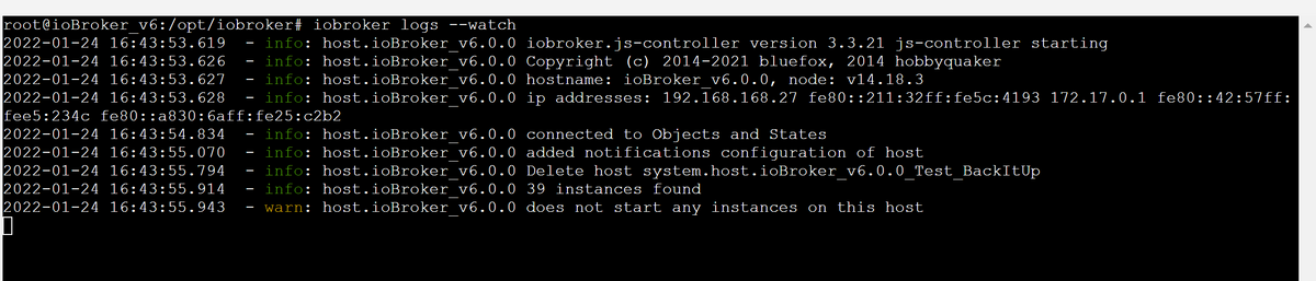

                                  RkcCorian @RkcCorian last edited by
                                  @rkccorian Update... hab jetzt noch auf der Console pkill -u iobroker und danach iobroker host this ausgeführt. Jetzt sehe ich mit iobroker logs --watch Fortschritt 😃. Mal abwarten...
                                  • Glasfaser
                                    Glasfaser @RkcCorian last edited by
                                    @rkccorian sagte in Backitup - Wiederherstellung - Synology Docker:
                                    und das ist ja auch die Lösung , da es auch im Protokoll steht :
                                      RkcCorian @Glasfaser last edited by
                                      @glasfaser Jetzt hat alles geklappt, wunderbar! 🙂
