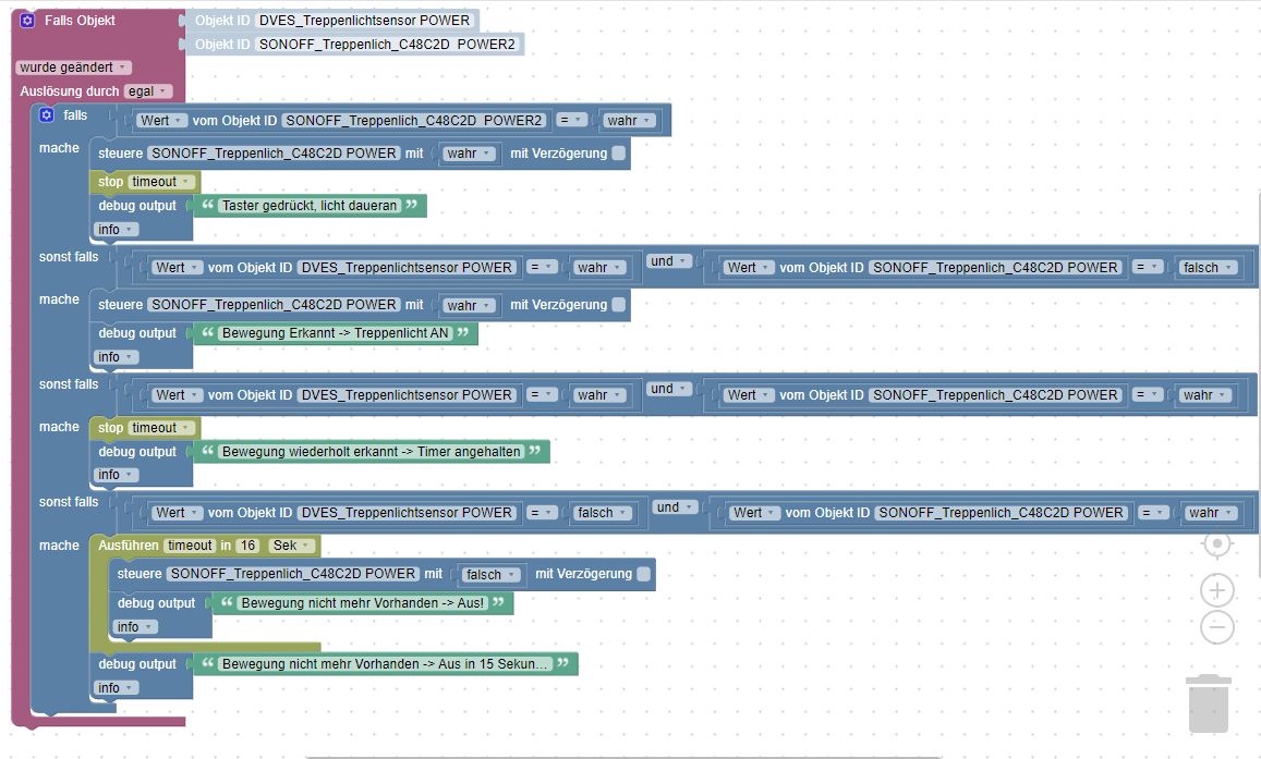

      Hallo gemeinde,
      ich habe eine Treppenlicht-Steuerung, welche auch bis zu dem letzten IOBroker Update gut geklappt hat.
      Nun kommt es immer öfters vor, dass die Steuerung versagt. Die Werte vom Bewegungssensor liegen in IOBroker vor
      aber das Script stellt sporadisch immer den Dienst ein (Bewegungssensor und Lichtschalter immer erreichbar)

      Ich erinnere mich, dass beim IOBroker-Update irgend ein Hinweis ausgegeben wurde zu Scripten.. aber ich finde diesen nicht mehr.
      Weiß jemand rat?
        MCU @Hyperbit last edited by
        @hyperbit Welche Updates wurden denn gemacht? beta oder stable?
        Bitte alle Adapter-Updates auflisten.
