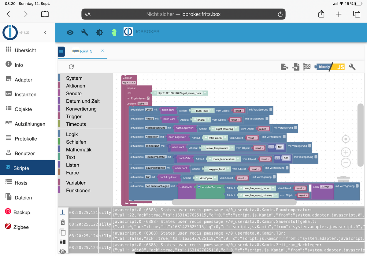

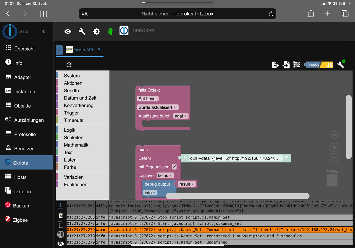

              Ein paar Werte Schreibe ich mit einem Blockly Skript in Datenpunkte. Somit kann ich den Wert Level, Temperatur und Ähnliches auslesen.

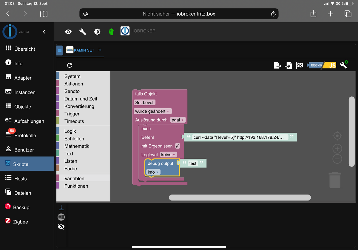

              Ich habe mir auch einen Set Datenpunkt angelegt in der Hoffnung den Wert zu senden. Allerdings habe ich es mit Blockly nicht hinbekommen.

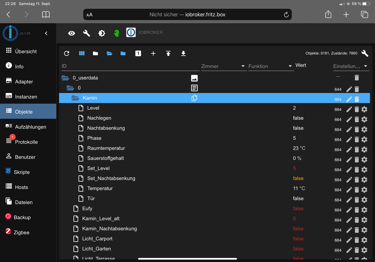

                tofriedrich @arteck last edited by
                @arteck hier noch meine Datenpunkte:

                    tofriedrich @arteck last edited by tofriedrich
                    @arteck ich habe den Punkt set_Level für mich angelegt um darüber den Wert an den Kamin zusenden. Der Wert ist burn_level.
                      @arteck ich würde den Wert von Set_Level gern an http://192.168.178.24/set_level senden. Laut dem Entwickler kann man darüber den Wert burn_level ändern.

                          @paul53 als JavaScript oder wie kriege ich das abgebildet? Ich habe bis jetzt nur mit Blockly gearbeitet.

                                            MCU @tofriedrich last edited by MCU

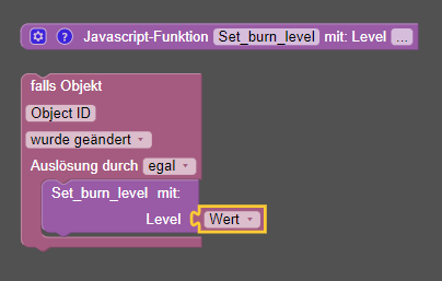

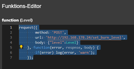

                                            @tofriedrich Funktionen -> Javascript-Funktion etwas tun
                                            Da wird es verarbeitet:
                                            json_str = await self._post('http://' + self.stove_host
                                                                                + STOVE_BURN_LEVEL_URL, data)
