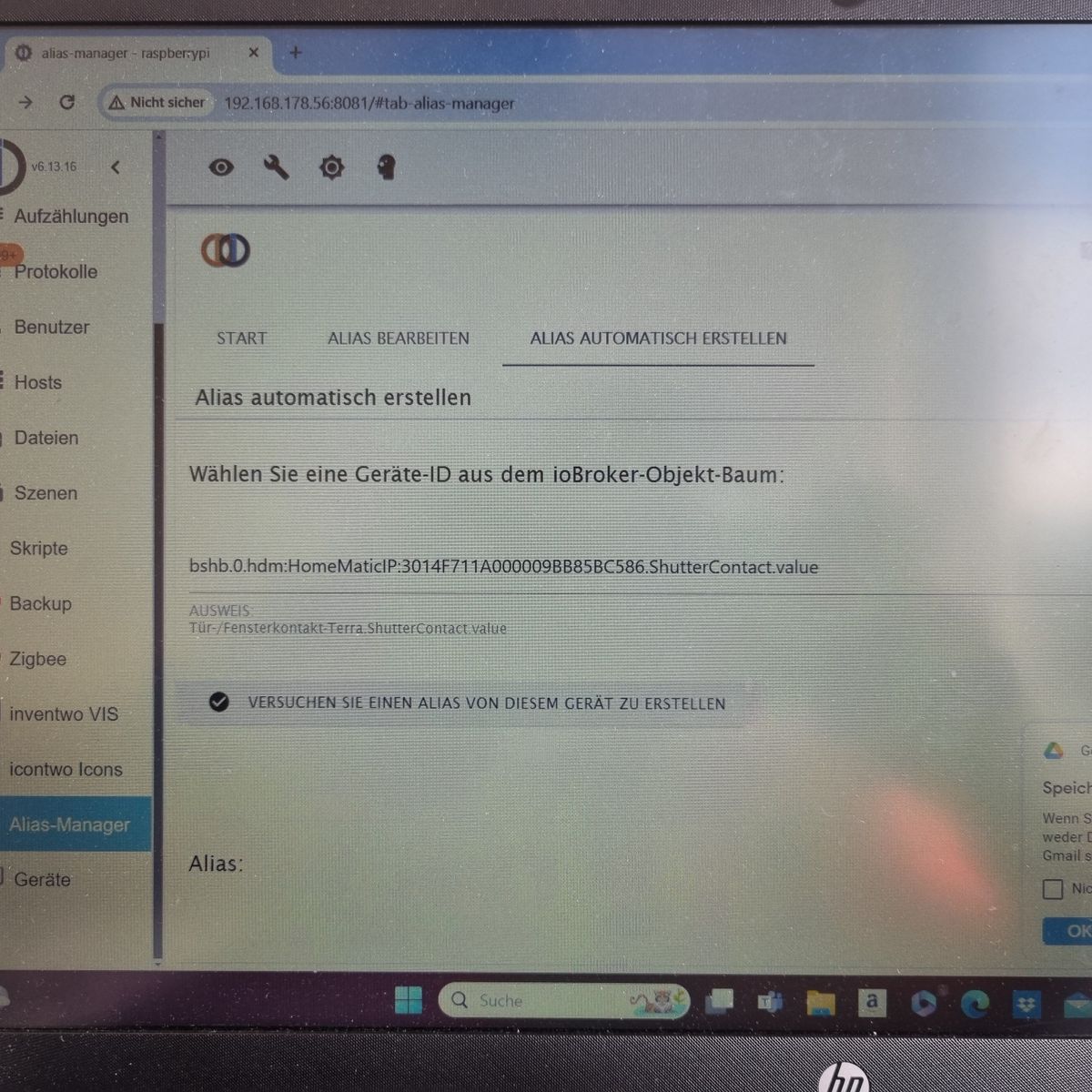

              • Fonzzj
                Fonzzj @oFbEQnpoLKKl6mbY5e13 last edited by
                @ofbeqnpolkkl6mby5e13
                Hier mal einer von fielen versuche.

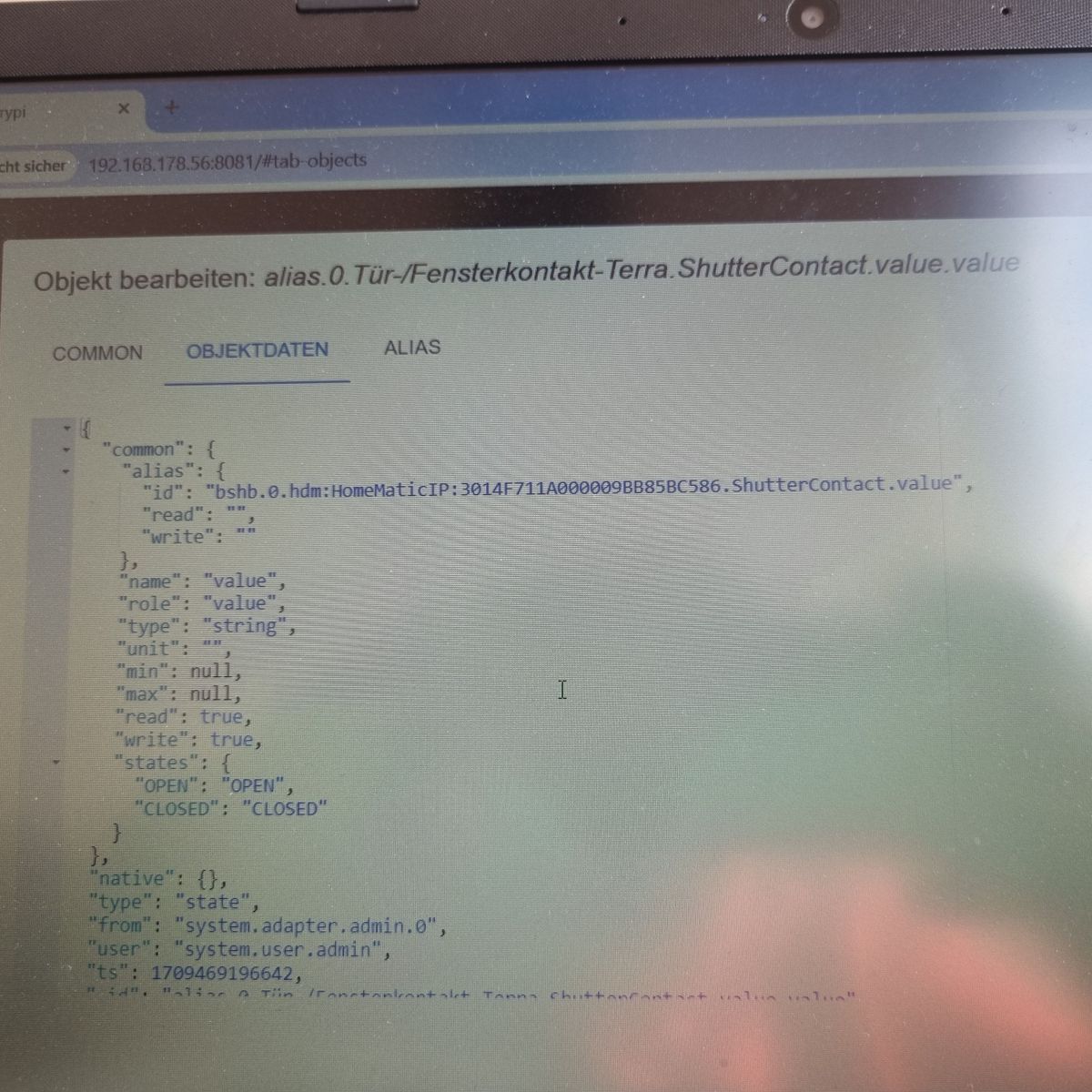

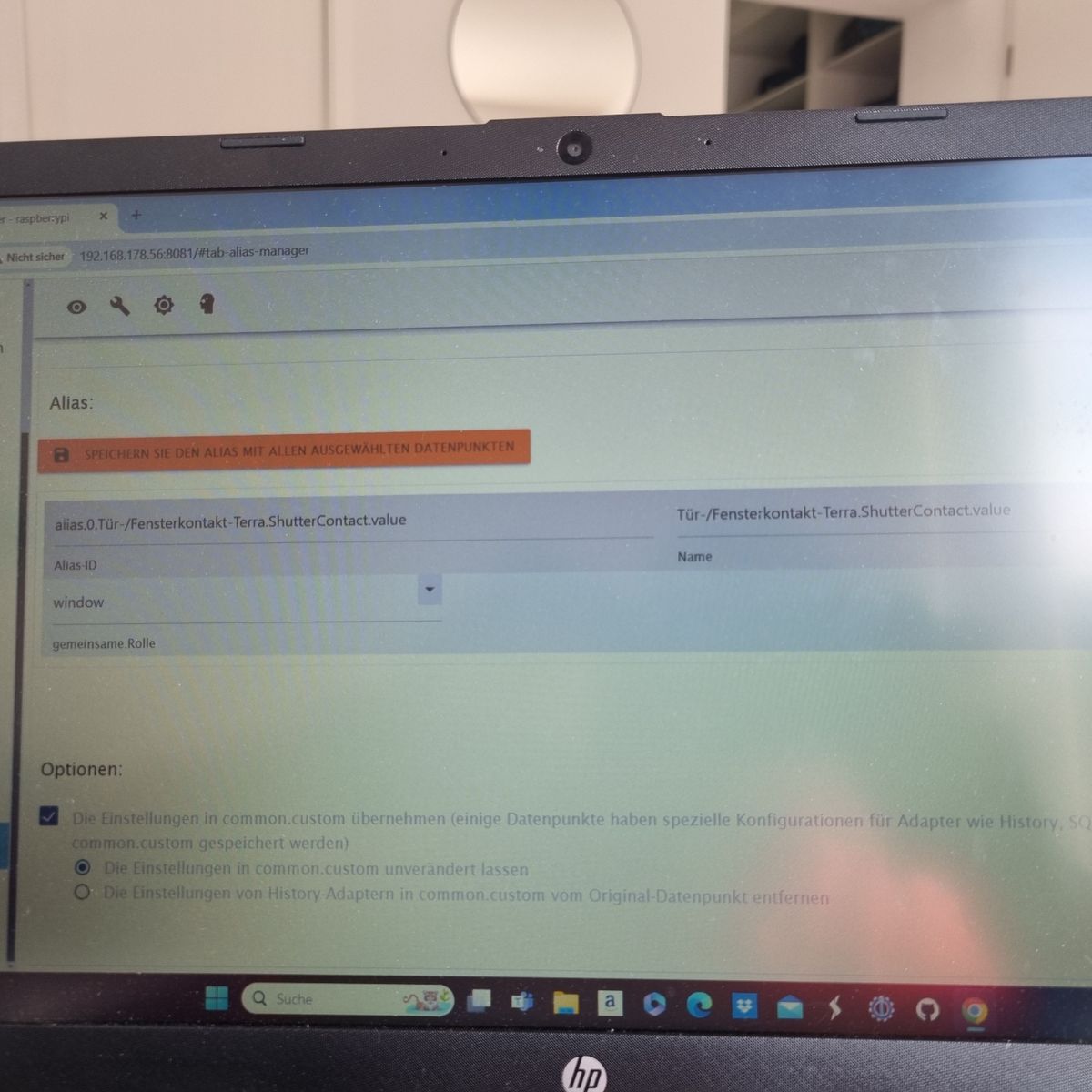

                • O
                  oFbEQnpoLKKl6mbY5e13 @Fonzzj last edited by
                  @fonzzj
                  Was hast du im Reiter "Alias" konfiguriert?
                  Fonzzj 1 Reply Last reply Reply Quote 0

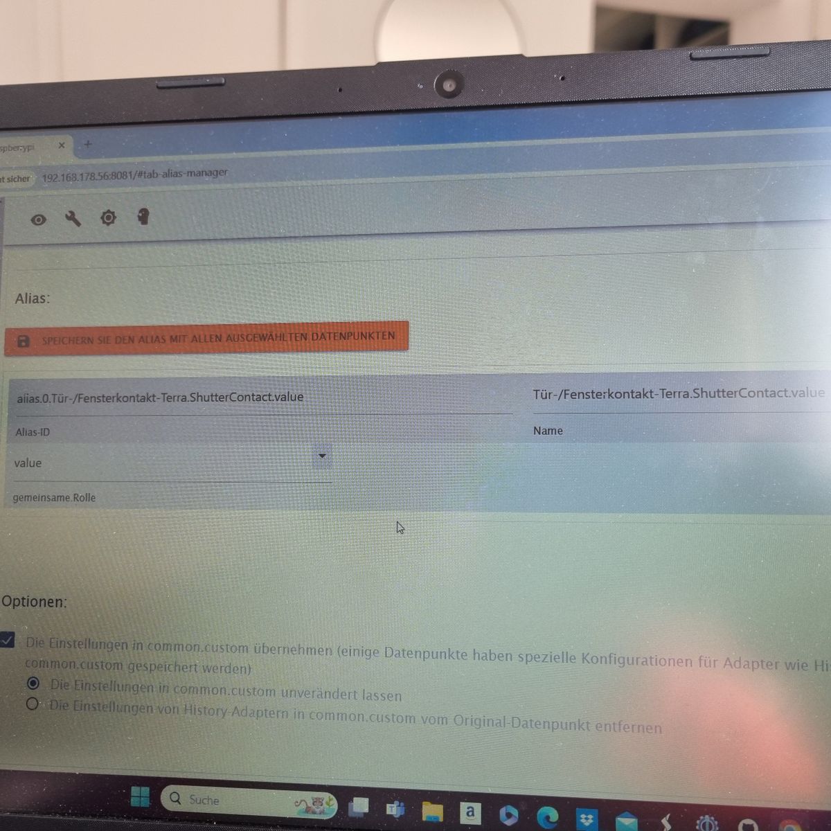

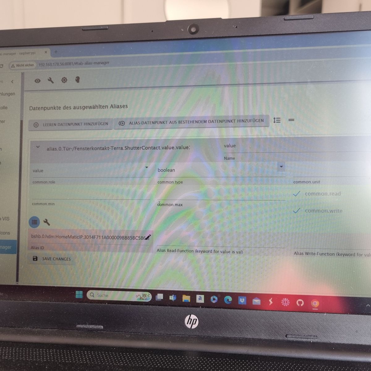

                  • Fonzzj
                    Das war jetzt einer von vielen versuche.😖

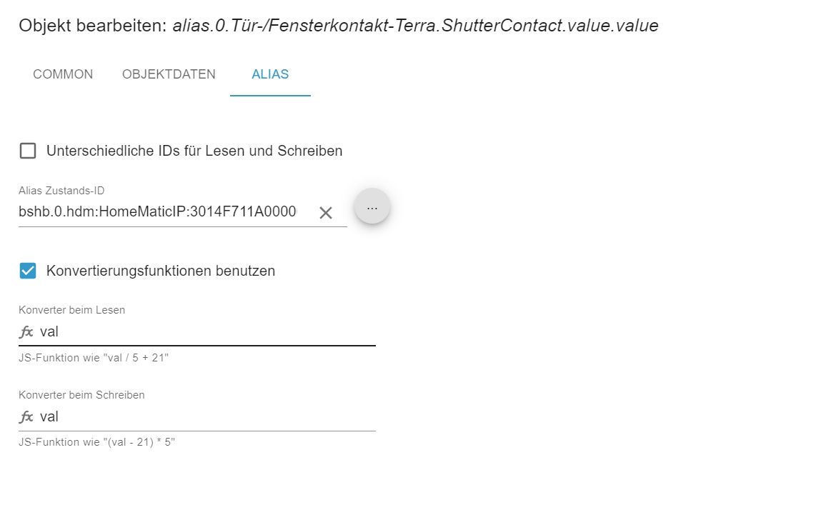

                      • O
                        @fonzzj
                        Das ist nicht das, was ich sehen möchte. Du hast doch oben schon den Alias eines Datenpunktes gezeigt. Da gibt es drei Reiter "COMMON", "OBJEKTDATEN" und "ALIAS". Ich möchte vom Reiter ALIAS einen Screenshot (bitte keine weiteren Fotos) sehen.
                        Nutze unter Windows zur Erstellung eines Screenshots z. B. das Snippingtool.
                        Fonzzj 2 Replies Last reply Reply Quote 0
                        • Fonzzj
                          @ofbeqnpolkkl6mby5e13 ![Screenshot 2024-03-03 134506.png]S(/assets/uploads/files/1709470008109-screenshot-2024-03-03-134506.png)
                          • Fonzzj

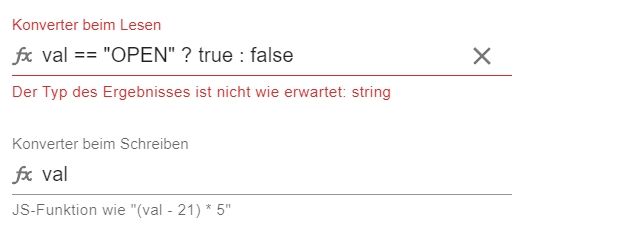

                            • O
                              @fonzzj
                              Konverter beim Lesen:
                              val == "OPEN" ? true : false

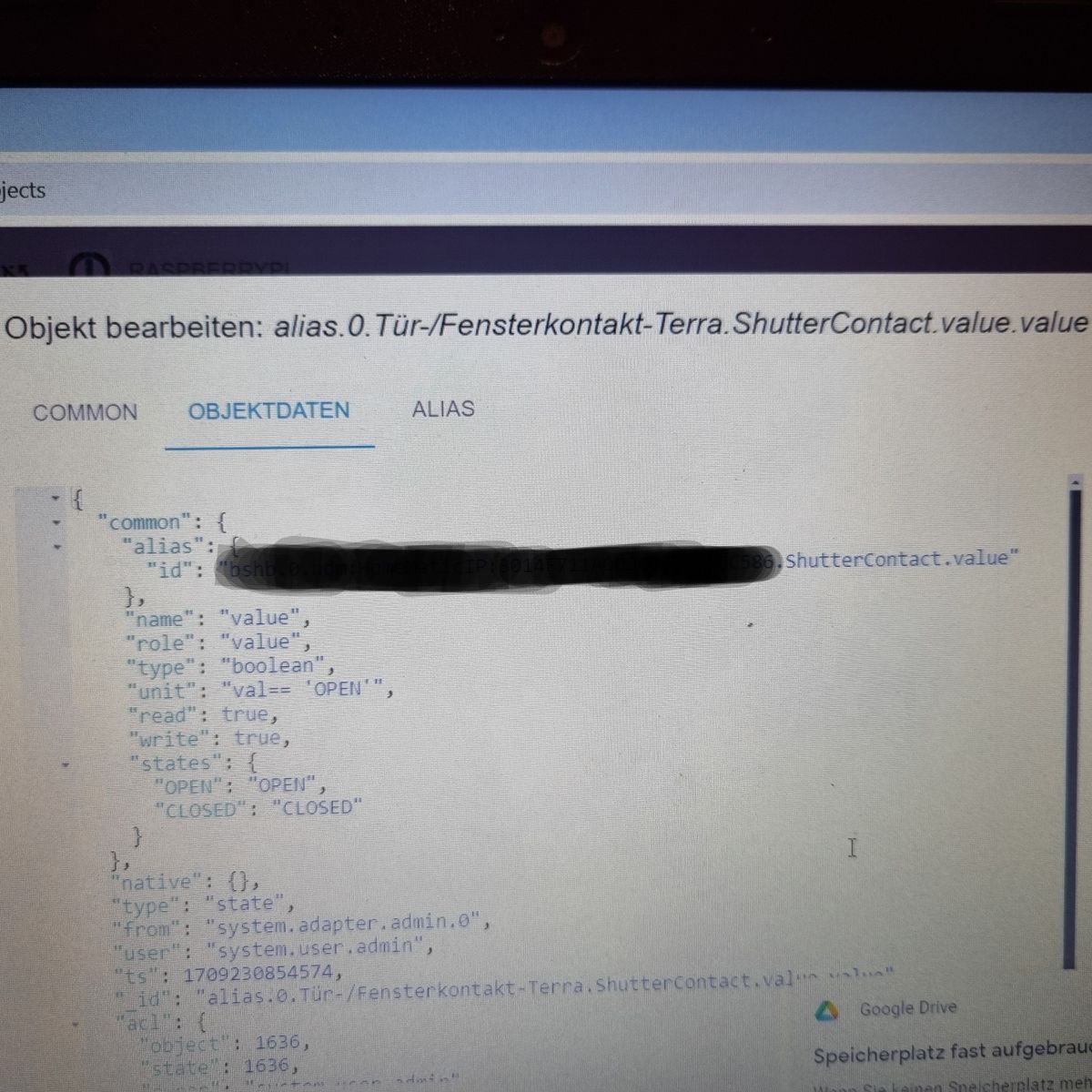

                              • Fonzzj
                                O 2 Replies Last reply Reply Quote 0
                                • O
                                  @fonzzj
                                  Ja. Und geht es, wenn du das Fenster öffnest bzw. schließt?
                                  • O
                                    oFbEQnpoLKKl6mbY5e13 @Fonzzj last edited by oFbEQnpoLKKl6mbY5e13
                                    @fonzzj
                                    Du musst deinen Alias noch auf Logikwert umstellen. Reiter "COMMON".
                                    • Fonzzj
                                      Es funktioniert Menga😁 vielen dank für deine Hilfe...
