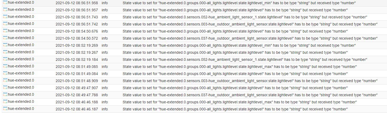

      Moin,
      ich bekomme seid einiger Zeit vom Hue-extended Adapter die Meldung das der Datentyp falsch ist.
      Weiß jemand wie Ich das abstellen kann ?

        @bz7i schauen ob es schon ein Issue gibt (github) oder selber einen erstellen.
        Alternativ den Adapter auf die Logstufe "error" oder "warn" stellen.
        Das aber wäre ein wenig "Vogel-Strauss". Du siehst die Meldung nicht mehr, aber die Ursache ist immer noch da. 🙂

            Sehr wahrscheinlich wird sich da nicht viel tun. Der Entwickler hat mit der Entwicklung von "jarvis v3" zu tun.
            Grundsätzlich den type in den Ojektdaten anpassen:
