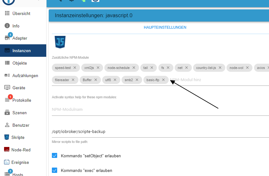

                      du musst das im setting (als zusatznode) des javascriptadapters hinzufügen: basic-ftp
                      das directory muss natürlich über ftp erreichbar sein (auf synology)

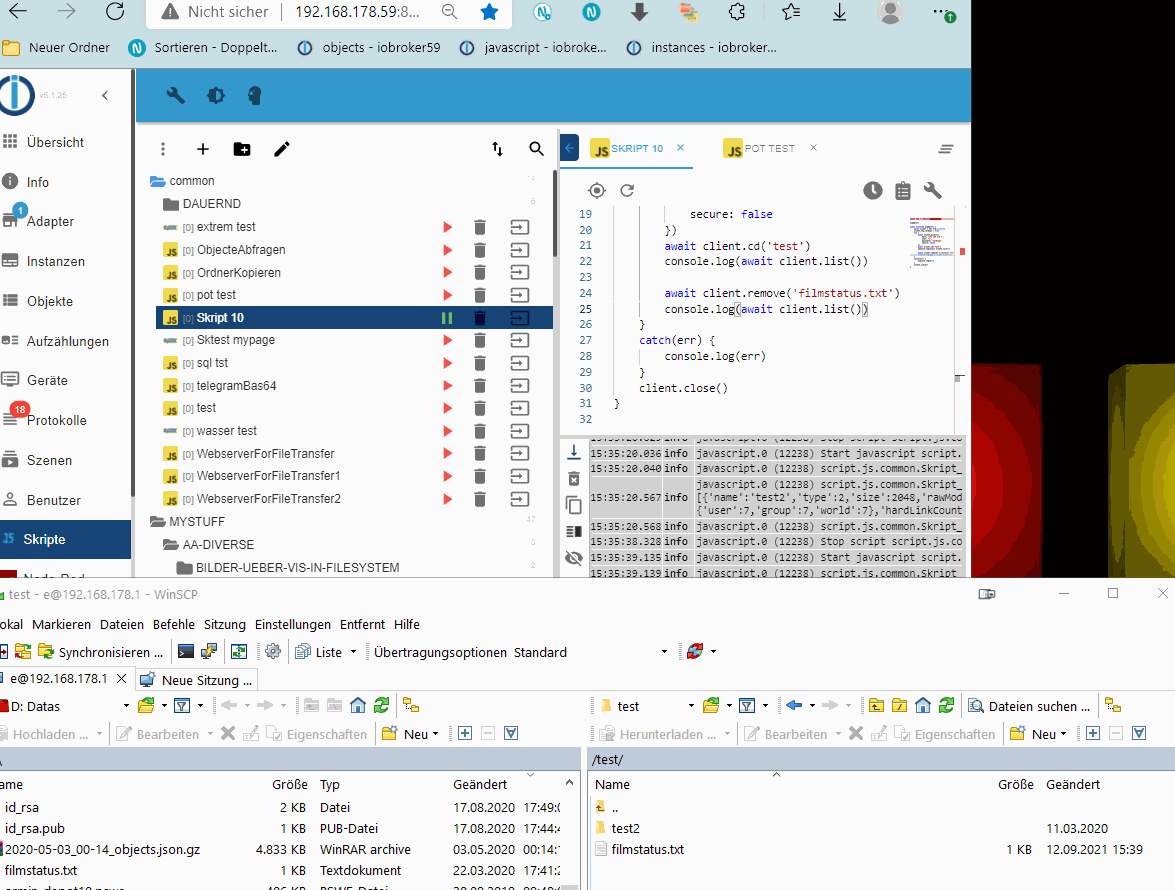

                      im bild siehst du winscp - unten - mit dem file
                      das script
                      const ftp = require("basic-ftp")
                      example()
                      async function example() {
                         const client = new ftp.Client()
                         client.ftp.verbose = true
                         try {
                             await client.access({
                                 host: "192.168.178.1",
                                 user: "username",
                                 password: "password",
                                 secure: false
                             await client.cd('test')
                             console.log(await client.list())
                             await client.remove('filmstatus.txt')
                         catch(err) {
                             console.log(err)
                         client.close()
                      bahnuhr 2 Replies Last reply Reply Quote 1
