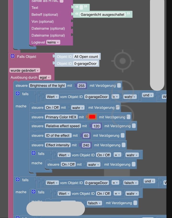

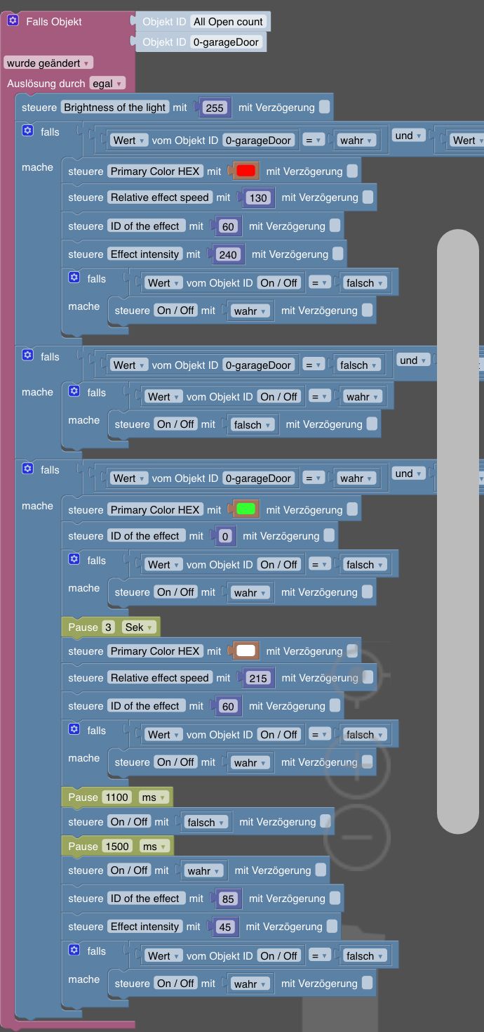

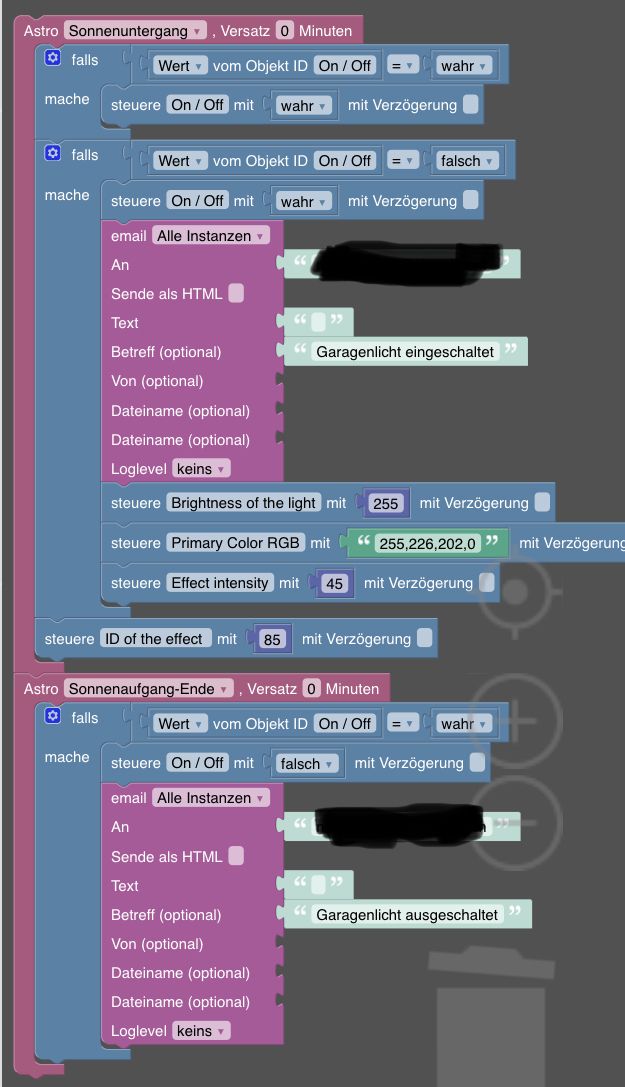

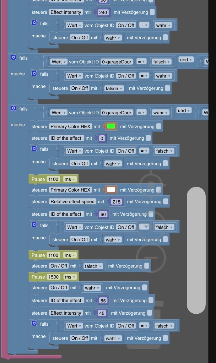

      Hallo zusammen, Ich als Neuling benötige mal eure Hilfe gerne würde ich zwei Skripe verbinden. Weiß jedoch nicht wie. Erst erklähre ich was das Eine und das Andere machen soll. Ich hab ein LED Streifen an meiner Garage angebracht. Dieser ist Adressierbar.
      Der erste Skript macht diesen nach Sonnenuntergang an mit Spots und schaltet diesen nach Sonnenaufgang wieder aus.
      Mit dem zweiten Skript geht der LED Streifen an (egal welche Tageszeit) wenn man die Garage öffnet. Dabei zeigt dieser einige Aktionen wie rotes Licht und grünes Licht bzw. auch Spots.
      Gerne hätte ich es so das die Funktion Sonnenuntergang und auch Aufgang mit den Spots so bleibt. Dabei wenn man egal welche Uhrzeit es ist das Tor öffnet der LED-Streifen das mit den verschiedenen Farben macht (unabhängig von der Tageszeit)
      Anbei zwei Bilder der Skripts hoffe Ihr könnt mir helfen.

        Hey. Also du kannst ja immer nur einen Trigger verwenden, wenn zu Astrozeiten und auch Meldung deines Garagentors Triggern willst dann musst du es genau so machen wie du es schon gemacht hast. willst du alles in einem Script haben kannst du einfach das eine an das andere anhängen, so wie du es auch schon mit den zwei Astro Triggern gemacht hast, nur kein Trigger in den Trigger packen.
        Gruß Dominic
          paul53 @Miokoeln last edited by paul53
          @miokoeln
          Ich vermute, dass nachts nach dem Schließen der Garage wieder das Nachtlicht wie zu Sonnenuntergang aktiv werden soll? Prinzip:

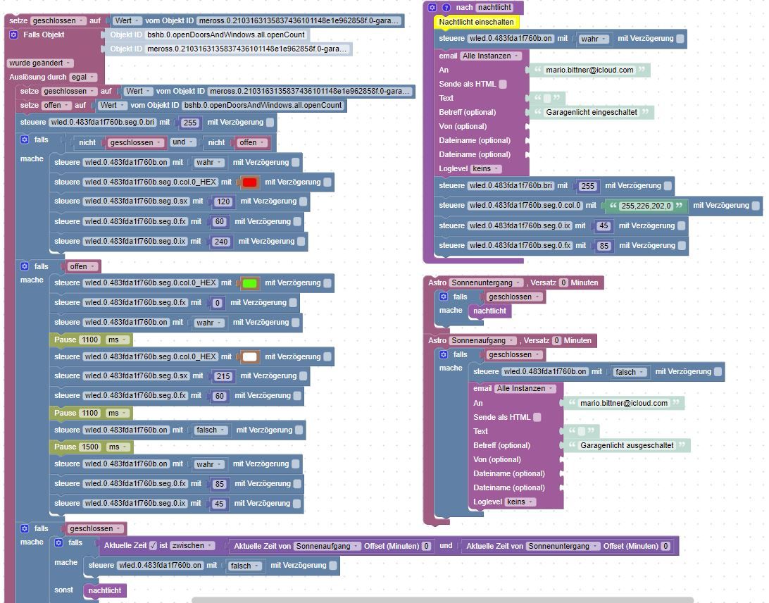

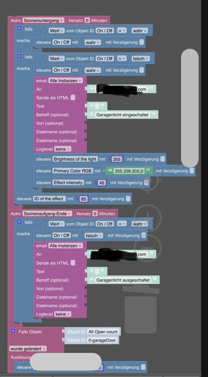

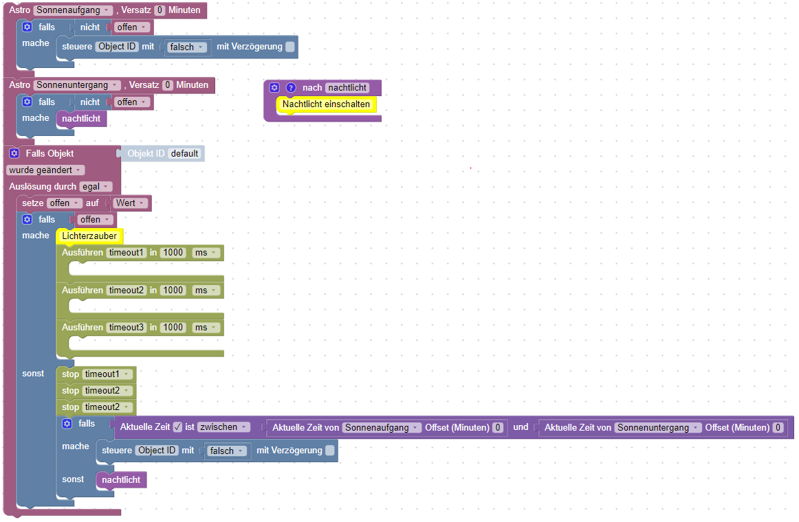

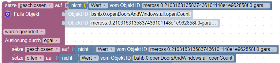

                      jetzt hab ich es hinbekommen das die LED in der Dunkelheit angeht. Tagsüber klappt es auch mit dem Einfahrtlicht. Aber Abend wenn die Spots an sind (nach Sonnenuntergang) geht nach dem Schießvorgang nicht wieder die Spots an. Sondern bleibt beim Einfahrtlicht. Wie sage ich den Skript das es wieder die Spots anmachen soll und wieder auf Sonnenaufgang warten soll???
                      Cinimod C 2 Replies Last reply Reply Quote 0
                      • Cinimod
                        Cinimod Most Active @Miokoeln last edited by
                        @miokoeln Zeig doch mal her dein aktuelles Script
                          Miokoeln @Cinimod last edited by
                          7AF698C1-B5BA-47DC-8F72-D22E870DF496.jpeg BF60AD2A-6E08-42DD-A16B-96FA3D99B6D6.jpeg DE8D04AB-EC8E-4243-A670-66B3B9C91D34.jpeg
                                  @miokoeln sagte: Script bauen?
                                  Kläre uns erst mal darüber auf, was es mit dem Trigger-Datenpunkt "All Open count" auf sich hat.
                                  Dann poste den Blockly-Export (XML) von Deinem Skript in Code tags.
                                    Miokoeln @paul53 last edited by Miokoeln
                                    @paul53 All Open count ist von Meross der Garagentoröffner. Das ist die geschlossene Stelung des Garagentors.
                                    Hier der Blocky-Export:
                                    Garagentor.xml
                                    paul53 M 2 Replies Last reply Reply Quote 0

                                                                        <field name="OP">EQ</field>
                                                                          <block type="get_value" id="yDhW$fg8ms7%BkNFflhc">
                                                                            <field name="OID">bshb.0.openDoorsAndWindows.all.openCount</field>
                                                                          <block type="logic_boolean" id="[8bnfwn}G1~*FO?=BRkC">
                                                                  <block type="controls_if" id="qu^%(/3-}nq?p?p+KjmA">
                                                                      <block type="logic_compare" id="_O~c9dvQb@pC+|-SIpA;">
                                                                          <block type="get_value" id=";Q87z.=bv_Nqt5?SgKR~">
                                                                            <field name="OID">wled.0.483fda1f760b.on</field>
                                                                          <block type="logic_boolean" id="}f:16xuZ=*VJgcEF5nOp">
                                                                      <block type="control" id="|n$#]5t;`)qGk=TM9cQj">
                                                                          <block type="logic_boolean" id="I,CcyVa,T*@^8f,P:^Ha">
                                                                  <block type="controls_if" id="Vjsm^Peer`)Ci3!N+Rg?">
                                                                      <block type="logic_operation" id="Ln_lpsj0JHy22f~x:BiK">
                                                                        <field name="OP">AND</field>
                                                                          <block type="logic_compare" id="qcr.YQU7K4B97-v2k_+E">
                                                                              <block type="get_value" id="_](8r=*7Fv3P.8EsRjd%">
                                                                                <field name="OID">meross.0.2103163135837436101148e1e962858f.0-garageDoor</field>
                                                                              <block type="logic_boolean" id="1k3zi/mL+G{LcT0KuvnE">
                                                                          <block type="logic_compare" id="M;F%*)HnB]AB=jYliEM]">
                                                                              <block type="get_value" id="OW#S15_=u`:UM;S`V.$+">
                                                                              <block type="logic_boolean" id="Af90,7-g;D!Ut=G%^=`O">
                                                                      <block type="control" id="a^(K+XmmS.6{z[x`)P$H">
                                                                        <field name="OID">wled.0.483fda1f760b.seg.0.col.0_HEX</field>
                                                                          <block type="colour_picker" id="a|Xd9a,+wHWVSiDIcZQl">
                                                                            <field name="COLOUR">#33ff33</field>
                                                                          <block type="control" id=":GzpeOYCB2J]oH|Rmnfi">
                                                                            <field name="OID">wled.0.483fda1f760b.seg.0.fx</field>
                                                                              <block type="math_number" id="g9|K@K40@%b1r3,N.]b1">
                                                                                <field name="NUM">0</field>
                                                                              <block type="controls_if" id="X}GU*f2T(8HQhtA6oU{Z">
                                                                                  <block type="logic_compare" id="b%xY%a^_=Z!RJ(2SPPrQ">
                                                                                      <block type="get_value" id="%ExZS0Xj2=O/qO3v;ULm">
                                                                                      <block type="logic_boolean" id="jtp(ev-RFDG5M-%-wU)o">
                                                                                  <block type="control" id="t:bq{.vA!#.V|`9/or*J">
                                                                                      <block type="logic_boolean" id=".7lJO.Y|qes|pxU.JZ$x">
                                                                                  <block type="timeouts_wait" id="mgPAq=$Lye$4q8dRX%:9">
                                                                                    <field name="DELAY">1100</field>
                                                                                    <field name="UNIT">ms</field>
                                                                                      <block type="control" id="=OWt|S|Vx$9C`3OH5LnI">
                                                                                          <block type="colour_picker" id="wF0kt1v%6*6;vT.(nhH^">
                                                                                            <field name="COLOUR">#ffffff</field>
                                                                                          <block type="control" id="zS{J)aSZlwu4h{Rb^5t%">
                                                                                            <field name="OID">wled.0.483fda1f760b.seg.0.sx</field>
                                                                                              <block type="math_number" id="k}ZL4+NTJAMp0y6wxlHS">
                                                                                                <field name="NUM">215</field>
                                                                                              <block type="control" id="{vv5DZQ-dic?/_*k7jqM">
                                                                                                  <block type="math_number" id="3Q)POWY*7zpkfoBc;NWj">
                                                                                                    <field name="NUM">60</field>
                                                                                                  <block type="controls_if" id="jFlz-;%Ra3]{Mj`pt2A|">
                                                                                                      <block type="logic_compare" id="JT(D:](ar7Y{K8O}(htb">
                                                                                                          <block type="get_value" id="}ut#Iia$Jm#pw,k[LIMV">
                                                                                                          <block type="logic_boolean" id="H}10RM45R([Bv5g:X%B_">
                                                                                                      <block type="control" id="!,ORhu{DRJ,:@Dg$WU3g">
                                                                                                          <block type="logic_boolean" id="U$3yR+![0@o,:K{7,O?/">
                                                                                                      <block type="timeouts_wait" id="$,0`.OOVP=Wsw66K.tcy">
                                                                                                          <block type="control" id="If;s4`o^,`Sp:G^@luy5">
                                                                                                              <block type="logic_boolean" id="q6.j$PFPj9H{Y}=Mhf9u">
                                                                                                              <block type="timeouts_wait" id="xT`%AfhFz7!*PXJOg9AP">
                                                                                                                <field name="DELAY">1500</field>
                                                                                                                  <block type="control" id="!5p,b]Bu7i=.Z?Z(b.l`">
                                                                                                                      <block type="logic_boolean" id="3;FW`C#}$GZgTrZJ.|$m">
                                                                                                                      <block type="control" id="z@(ZP]rCe2G8j]=DtX8N">
                                                                                                                          <block type="math_number" id="*%*rQSWaK:Sxyov6_@*c">
                                                                                                                            <field name="NUM">85</field>
                                                                                                                          <block type="control" id="1VMyaT*=-Cn9e+.e}a9#">
                                                                                                                            <field name="OID">wled.0.483fda1f760b.seg.0.ix</field>
                                                                                                                              <block type="math_number" id="m`mj-gryZ)I:NyG?IMg8">
                                                                                                                                <field name="NUM">45</field>
                                                                                                                              <block type="controls_if" id="%8R%;/|7UyU?$8Oiib:T">
                                                                                                                                  <block type="logic_compare" id="?RBPE-HYI?xC|eN8etCM">
                                                                                                                                      <block type="get_value" id="##2OhQR(MJHmcjFT+U]w">
                                                                                                                                      <block type="logic_boolean" id="94/]T380=bfq*Mg%D}:L">
                                                                                                                                  <block type="control" id="KJa:doxU@uo**WW6vrsR">
                                                                                                                                      <block type="logic_boolean" id="EM?0zJubqjv#[!6ImWtB">
                                        MOD-Edit: Code in code-tags und spoiler gesetzt!
                                          @paul53 Sorry andersrum
                                          Meross= 0-garagenDoor = Garagentor ist geschlossen
                                          Bosch Fensterkontakt= All Open count = Garagentor ist geöffnet
                                            @miokoeln sagte: Meross= 0-garagenDoor = Garagentor ist geschlossen
                                            Also wie Endlagen-Schalter?
                                            "0-garagenDoor" = wahr: geschlossen?
                                            "All Open count" = wahr: offen?
                                            Beide = false: Zwischenstellung / in Bewegung?
                                            Es können also nicht beide gleichzeitig wahr sein?
