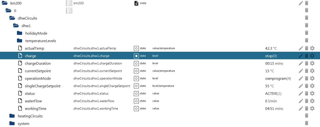

      Ich habe seit kurzem einen neuen GB 212 von Buderus installiert und ihn auch in's Netz gebracht.
      Ich kriege auch Daten im ioBroker usw., das klappt alles.
      Jetzt hat man am Kessel die Möglichkeit, eine Einmalladung für Warmwasser zu starten, sprich, der Kessel heizt den Brauchwasserspeicher auch ausserhalb der Zeit einmalig auf die voreingestellte Temperatur und hält diese für die Zeit X (einstellbar).

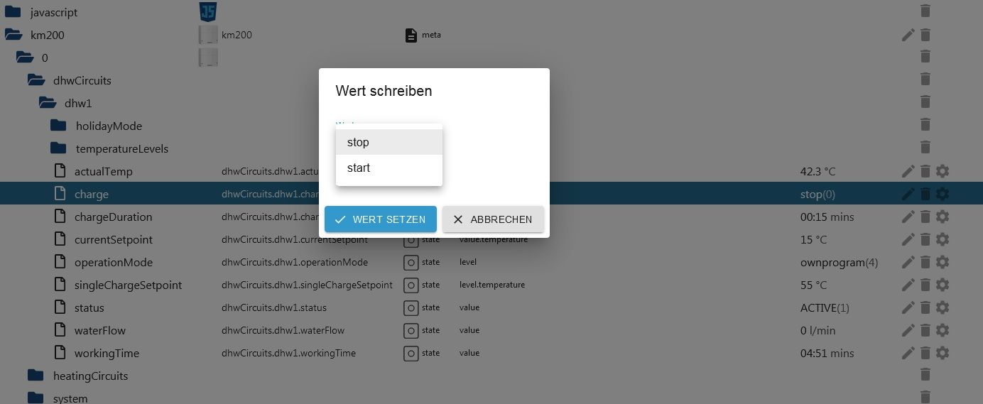

      Ich kann jetzt im ioBroker auf den Punkt gehen und ändere ihn von stop auf start.
      Als Visualisierung habe ich das Habpanel (gefällt mir am Besten).

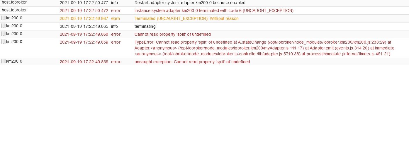

      Nehme ich da jetzt aber einen Switch dafür, haut er mir da in den ioBroker ein true oder false und bringt den Adapter zum Absturz, bzw. stoppt der.
      Gibt es da eine Lösung wie ich die Einmalladung anstossen kann im Habpanel?

        Hier mal wie das im Log aussieht, wenn ich schalte:
