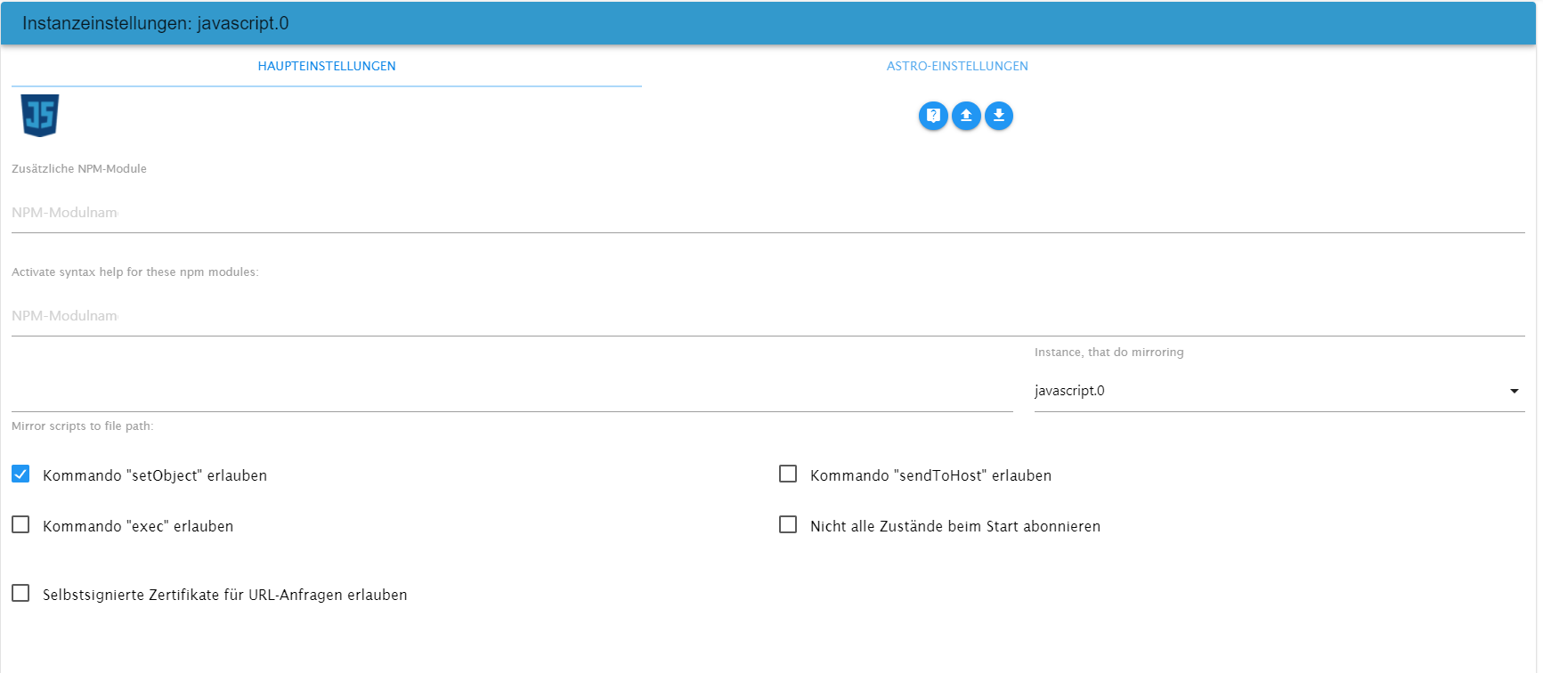

            Du musst dem Javascript Adapter auch erlauben - Objekte zu erstellen:
            Der ganze mqtt-Adapter wurde leider mit dem Admin 5 nicht richtig berücksichtigt. Kann sein, dass die Probleme auch immer wieder auftreten - keine Ahnung ob der Adapter inzwischen selbst Objekte erstellt.
